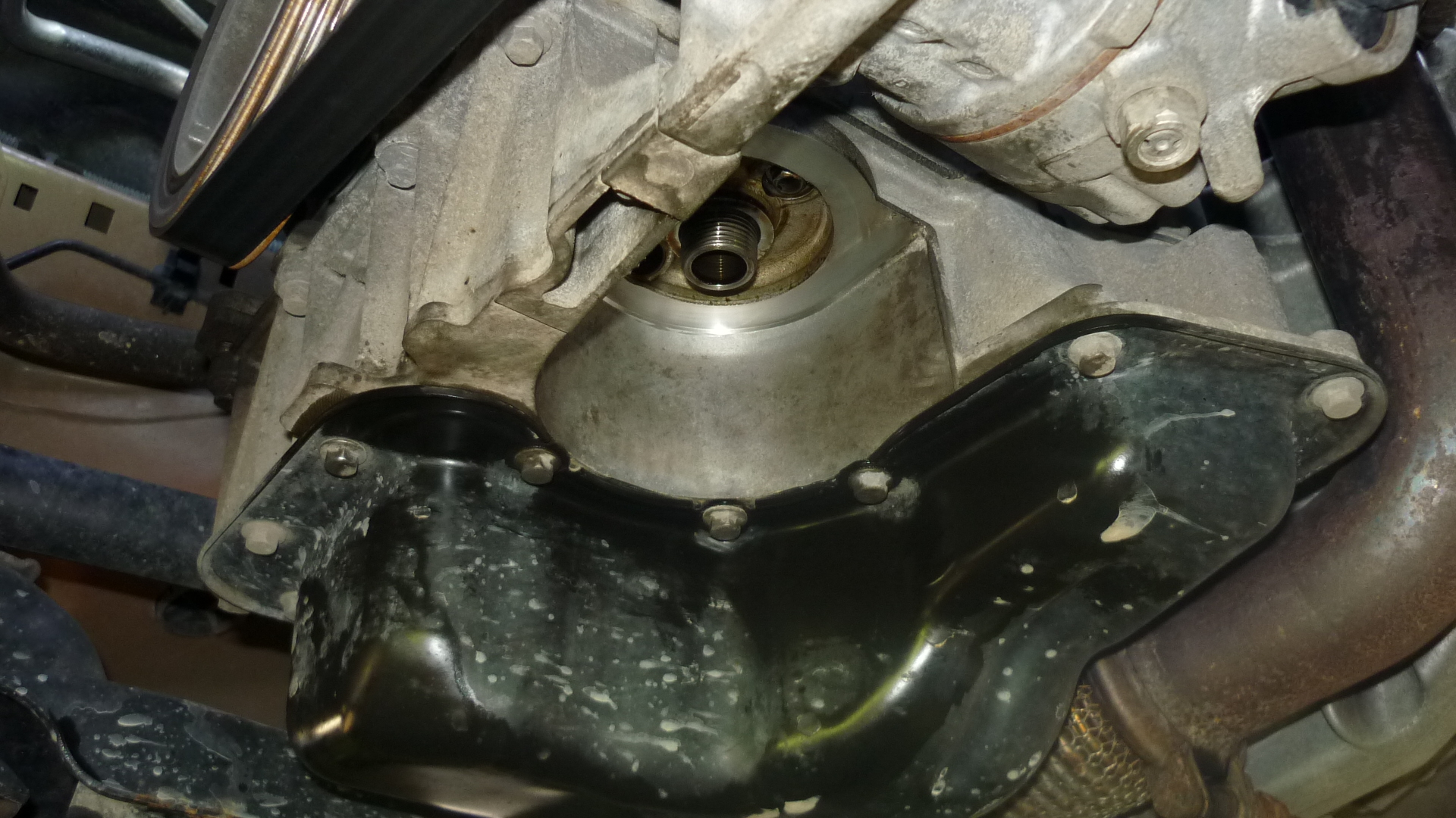

Při této příležitosti jsem udělal kontrolu pilového a vzduchového filtru.Byly měněny v loni v autorizaku.Filtry nebyly nějak zanešený,takže pouze kontrola a vyčištění vysavačem.

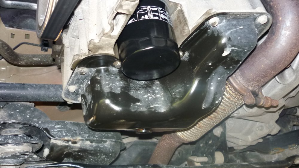

Nový olej,filtr a těsnění na zátku.
Dobře přístupné,očištěné místo filtru.....
A je hotovo....
