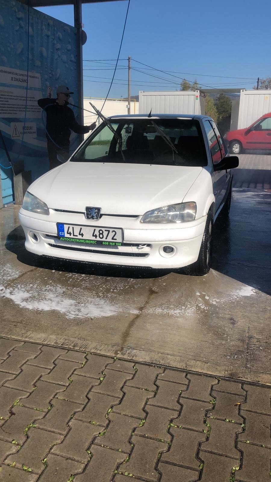

Háček Odesláno 23. květen 2019 Autor Sdílet Odesláno 23. květen 2019 (upraveno) Po dlouhý pauzičce na foru se vracím s pár fotkama Konečně mi dorazily šrouby do podložek a kol (nemám pruchozí podložky ale se závitem, proto dvě sady šroubů ) Rozměr kol 6,5 r15 et27 , šíře podložek 20mm (et tedy 7) kola jsou v předu zároveň s lemem a nikde neškrtají , vzadu jsou více utopené , pravděpodobně z duvodu normalní nápravy, sháním gtičkovou má širší rozchod kol tak počítám že to bude také zároveň Rozměr pneumatik 195/50 R15 od Landsail, měl jsem je na 405ce v rozměru 195/55 r15 a byl jsem spokojen, cenově dostupný kvalitní gumy ještě mě čeká stavák abych srovnal ten předek no a finále bude nerez výfuk na zakázku (ale žádná prasečina, zachovám katík i dva tlumiče ) ještě pro instagram aktivisty #project106sport pro aktualizace když to nebude vyset tady Upraveno 23. květen 2019 uživatelem Háček trucker1245 a Chudar ohodnotil 2 Odkaz ke komentáři Sdílet na ostatní stránky More sharing options...

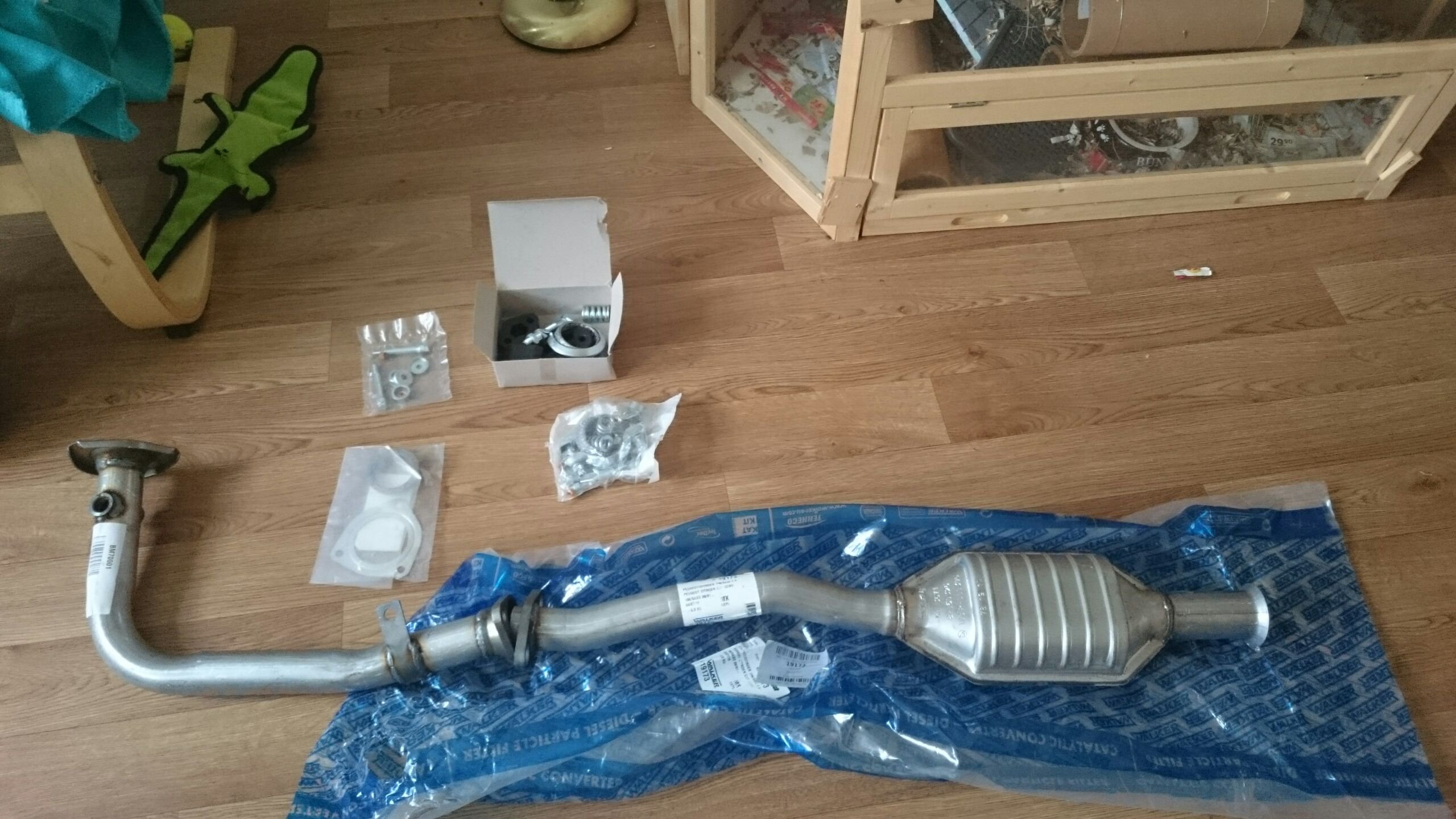

Háček Odesláno 16. září 2019 Autor Sdílet Odesláno 16. září 2019 Tak mi dneska dorazil katík s trubkou a montážní set Konec prdění se blíží Odkaz ke komentáři Sdílet na ostatní stránky More sharing options...
Háček Odesláno 19. září 2019 Autor Sdílet Odesláno 19. září 2019 (upraveno) kat a nové těsnění namontováno, trubka nepasovala a měla menší pruměr jak z litrovýho motoru, nepasoval ani držák takže podle mě to patří na menší obsah. no nic, na staré trubce od svodů jsem vyčistil dosedací příruby, našel jsem jedno místečko u příruby kde to začínalo proprďávat ven tak jsem to převařil cočkem a už to nikd eneprdí ale pořád to má sportovní zvuk jak kdyby tam nebyl střed.tlumič, ale to mi už nevadí protože se to line ze zadu od konce výfuku a ne z prostředka auta. Nalil jsem už i nemrzku do chladiče, vyzkouším Ravenol žlutozelená barva G11 norma, je celkem dobře vidět pod led svetlem a pod uv to bude asi 100x lepší , tak uvidim. o víkendu se snad konečně zase dostanu na 405ku., už s tím musím pohnout, zatím jsem jen rozebral motor, a vyčistil komponenty, ještě to přetesnit a složit, pak se vrhnu na kastli, do toho všeho jsem sehnal zemní vruty a budu dodělávat vedle garáže kde ted 405ka stojí zastřešení tak aspon veterán nebude pod sněhem Upraveno 19. září 2019 uživatelem Háček Odkaz ke komentáři Sdílet na ostatní stránky More sharing options...
