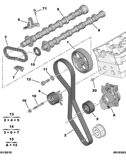

Já tedy žiju v domnění že tam mám rozvodový řetěz, ne řemen. 240tkm je na řemen docela dost, možné novější verze motoru mají řemen a zkrácený interval. Ale jen tipuji.
Mimochodem, nevíte cca cenu v autorizáku za rozvody? Mám 181000 km. Za 3000 km mě čeká servis. Že bych to udělal pro jistotu při jednom? 😉
Já mám dle VIN a serviceboxu řetěz.
Servisní knížky jsou polouniverzální a údaje v nich nemusí odpovídat. Prostě se vytisknou a pak se dávají ke všem autům. Mě se stalo to, že v servisu zmatlali zápis do servisní knížky, tak mi dali jinou, do které všechny zápisy přepsali. Protože byly všechny zápisy od nich, tak mne to nijak netrápilo. Původní servisní knížku mi vrátili taky.
Edited by Pacho69
To akoze podla tohto obrazka tvrdis, ze mas rozvodovu retaz? Lebo ja tam vidim remen - polozka c. 2. Ak pod pojmom rozvodova retaz myslis polozku c. 3, tak to je len pomocna retaz na pohon druhej vacky, ale to nie je primarny rozvod. Cize odporucam Ti ten remen vymenit. Ale ak si myslis, ze nemusis nic menit lebo mas retaz, tak Ta samozrejme nebudem presviedcat - je to Tvoje auto. :)

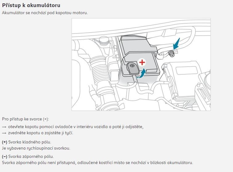

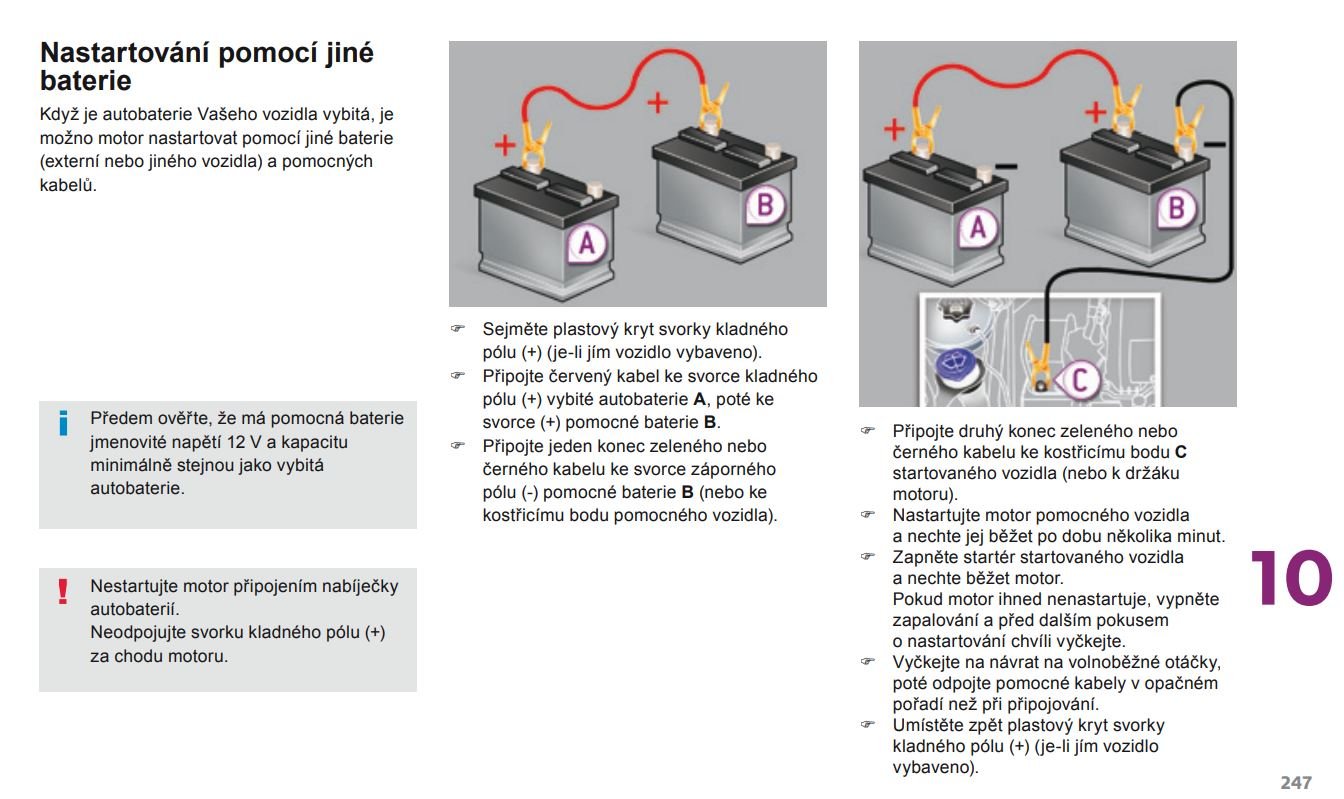

Rychlý dotaz: Kam připojit kontakt "mínus" při dobíjení baterie???
Vím, že to je v návodu k obsluze, ale nejde mi otevřít...
Plus jsem našel, ale mínus je velice šikovně schovaný pod plastovým krytem baterie...
před 2 hodinami, pavelu96 napsal:
Já se nedávno na to taky ptal, ale teď to nemůžu najít kde to je.
Takže jsem to našel a když jsem to popisu pochopil já, tak ty určitě taky😀
