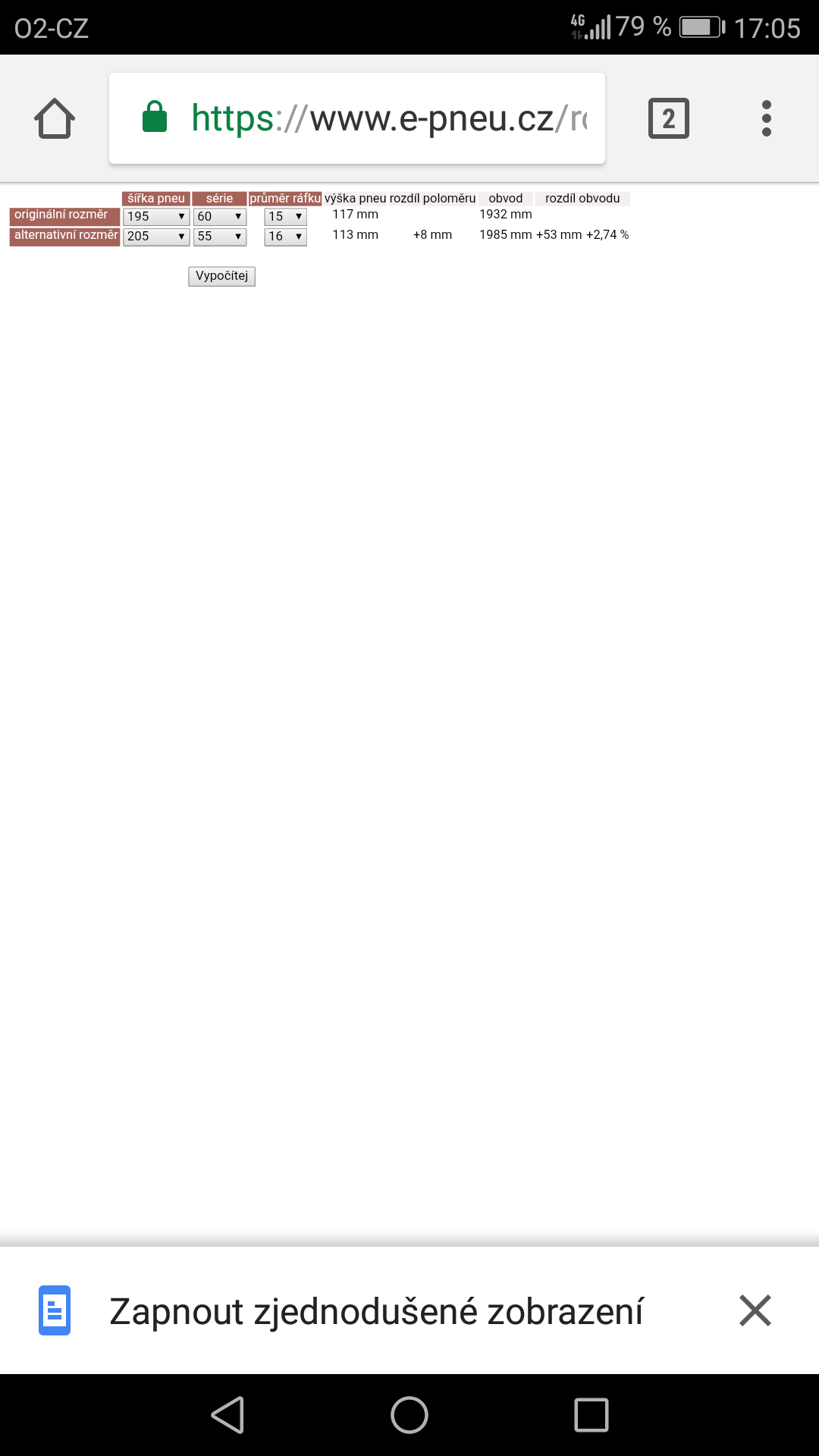

MilanF1 Odesláno 31. březen 2018 Sdílet Odesláno 31. březen 2018 Koukni i sem https://www.e-pneu.cz/rozmery_pneu.php Tady vyber alternativní rozměr pneu, pak to nebude někde drhnout. Disk bych viděl na cca 7" a ET nižší než při 16" (pokud se dává širší pneu). Cca 20. brutall a Scratch ohodnotil 2 Citovat Odkaz ke komentáři Sdílet na ostatní stránky More sharing options...
brixtr Odesláno 31. březen 2018 Autor Sdílet Odesláno 31. březen 2018 (upraveno) Před hodinou, Péťa napsal: Vykašli se na to, zbytečně vyhozené peníze To by se dalo říct komplet u auta... Vyhozené peníze @MilanF1 díky hned na to mrknu.. Tyhle kola mě už nějak omrzela... Asi to bude tím že jsou nakopnuta jako xxxxx Edit: s tím vyplněním jak si to myslel? Takhle? Upraveno 31. březen 2018 uživatelem brixtr Citovat Odkaz ke komentáři Sdílet na ostatní stránky More sharing options...
MilanF1 Odesláno 31. březen 2018 Sdílet Odesláno 31. březen 2018 Je potřeba tam mít co nejmenší rozdíl oproti origo rozměru. Dej tam rozměr gumy pro 16" a dolů 17" rafek a preferovaný rozměr. Jakmile zachovás co nejmenší rozdíl oproti originálu, nebude to nikde drhnout. U tebe asi 205/50 nebo 225/45 ... tady už je potřeba to ET snížit, aby to nedrelo na vnitřním podbehu ... Ale zase ne moc, aby při propruzeni nedocházelo k řezání gumy o lem. brixtr ohodnotil 1 Citovat Odkaz ke komentáři Sdílet na ostatní stránky More sharing options...
brixtr Odesláno 31. březen 2018 Autor Sdílet Odesláno 31. březen 2018 (upraveno) U 205/50 je rozdíl 2mm u 225/45 rozdíl 1 mm Takze díky za radu Upraveno 31. březen 2018 uživatelem brixtr Citovat Odkaz ke komentáři Sdílet na ostatní stránky More sharing options...
