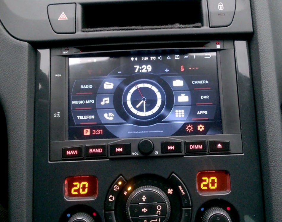

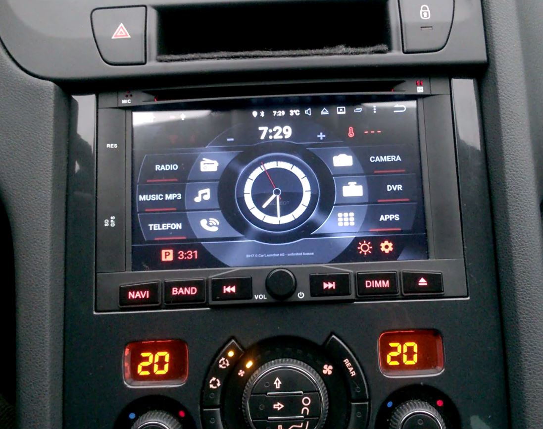

otojanicek Odesláno 26. březen 2018 Autor Sdílet Odesláno 26. březen 2018 Ahoj, malý update mojeho Android radia...nahral jsem si tam z Googleplay (na uloz.to je unlimited vers.) nový Launcher....Car launcher AG. Výsledek....myslím super.... vypadá profesionálně...viz foto a video níže. dawito, GiZMo, brixtr a 1 další ohodnotil 4 Citovat Odkaz ke komentáři Sdílet na ostatní stránky More sharing options...
