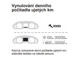

Dej sem fotku budíků s těmi tlačítky ať víme přesně co tam máš (nebo nakres z manualu), jsou asi tři typy
Edited by Radek Hurvajz
U 208 v návodu píšou že máš na displeji nastavit denní km a potom zmáčknout na pár sekund to tlačítko se servisním klíčem a znakem000 co je mezi budíkama.
Edited by kirkiz
Omlouvám se všem,ale dlouho jsem počítadlo nenuloval,ale dnes jsem na to přišel.Po zvolení trasy (1/2) stisknout tlačítko na konci ovladače stěraču. A je vynulováno.Díky všem za ochotu.M.
