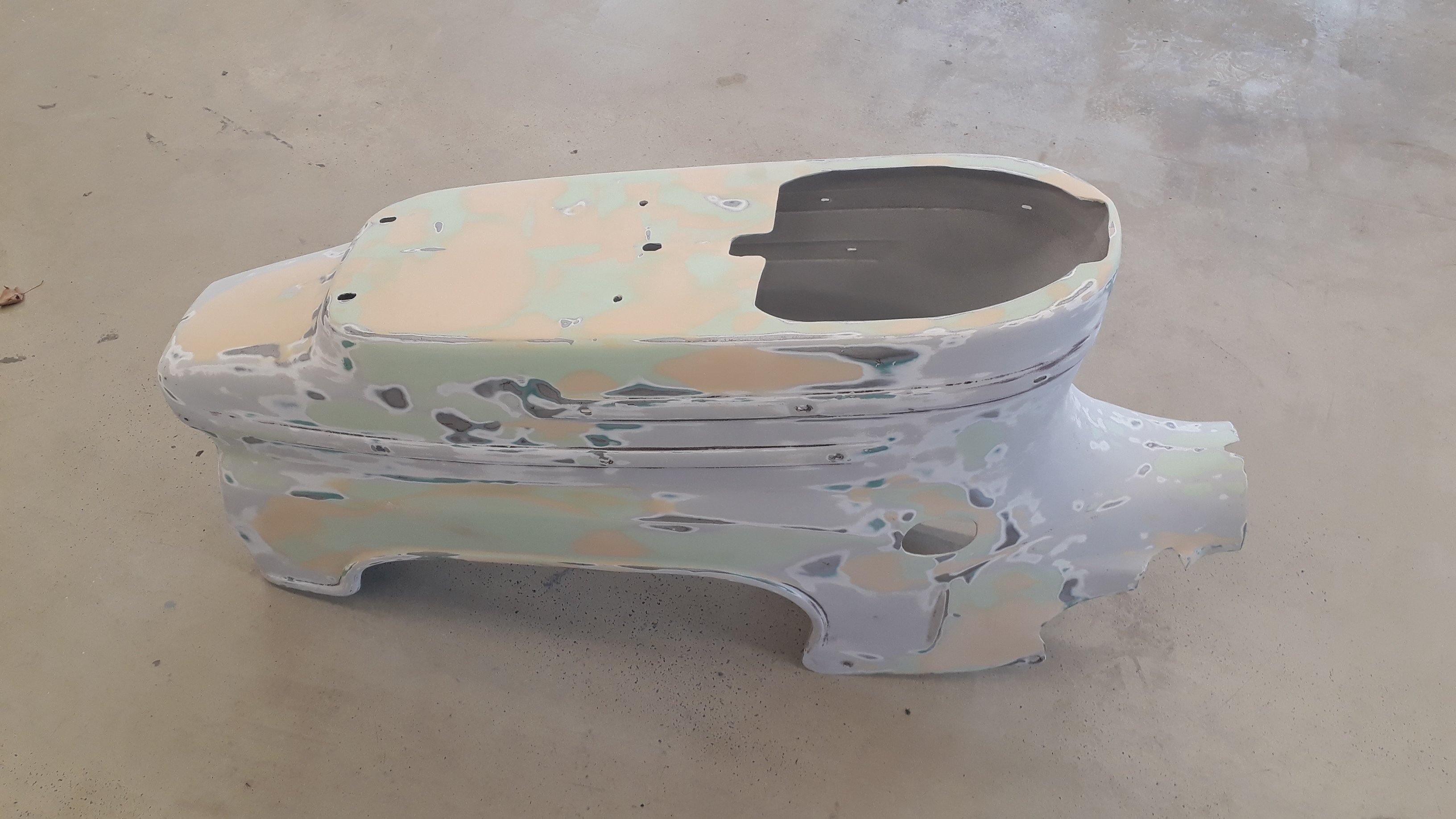

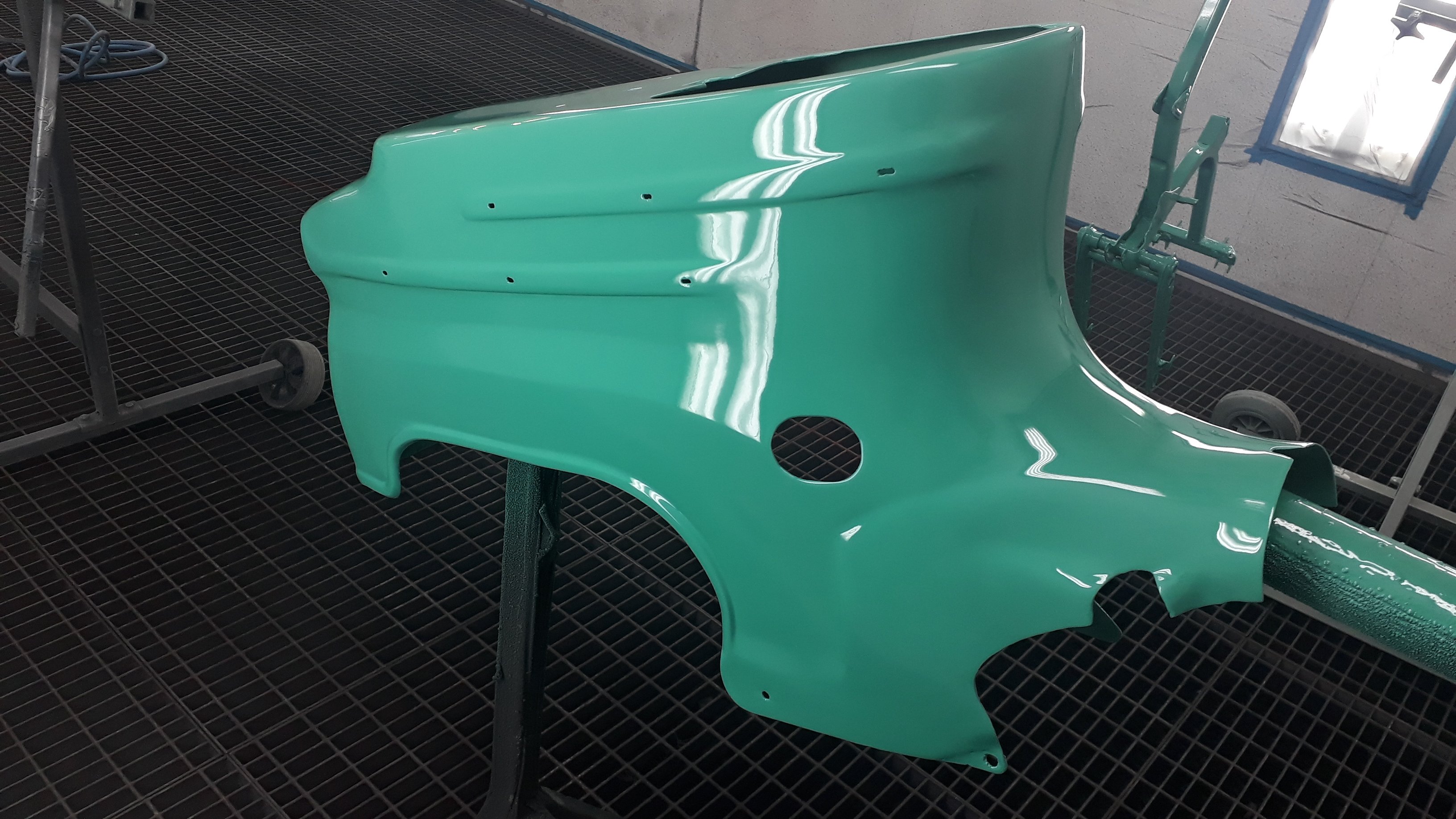

MilanF1 Odesláno 11. srpen 2018 Sdílet Odesláno 11. srpen 2018 (upraveno) Nestraš ... já jsem tak rád, že je 21 nemá. U teďka mě to pěkně štve, hrozná práce... Aneb nemam rád fotky nalakovanych dílů, fotky skryji hodně. tady důkaz. V základu, bez tmeleni. Vypada to dobre, krom sváru pod sedlem. Poté následně tmeleni, a to není finiš. Upraveno 11. srpen 2018 uživatelem MilanF1 Béďa, Scratch a Gabriel 307 ohodnotil 3 Citovat Odkaz ke komentáři Sdílet na ostatní stránky More sharing options...
Milan+ Odesláno 11. srpen 2018 Sdílet Odesláno 11. srpen 2018 Bacha na originalitu, svar pod sedlem se netmelí u této verze s lištami, verze nové kastle se netmelí ani nad zadním světlem. Jsou to jen plechy na tupo. Péťa ohodnotil 1 Citovat Odkaz ke komentáři Sdílet na ostatní stránky More sharing options...
MilanF1 Odesláno 11. srpen 2018 Sdílet Odesláno 11. srpen 2018 Tohle už bylo tmeleno a jsou tam navarene neorigo plechy ... je to paskvil Citovat Odkaz ke komentáři Sdílet na ostatní stránky More sharing options...
Milan+ Odesláno 11. srpen 2018 Sdílet Odesláno 11. srpen 2018 Pod sedlem to tmeleno nebylo, to je vidět, jen nad tím světlem, tam to u tohodle typu je správně, pod sedlem to chtělo asi víc doklepat a pak ten vršek kolem šroubů lehce dotmelit. To, že tam je zespoda vareno neva, tam to každému prasklo. Citovat Odkaz ke komentáři Sdílet na ostatní stránky More sharing options...
MilanF1 Odesláno 11. srpen 2018 Sdílet Odesláno 11. srpen 2018 Ona je neorigo varena i kostra. Na první pohled je poznat jiný plech. A tam dole, jak píšeš, že to prasklo, nemá tam být díra jako na druhé straně? Majitel tvrdil, že ne ... Citovat Odkaz ke komentáři Sdílet na ostatní stránky More sharing options...
Milan+ Odesláno 11. srpen 2018 Sdílet Odesláno 11. srpen 2018 Myslel jsem praskání kolem šroubů co se to pridelava ke kostře, jakou máš díru další namysli netuším, označ to tam. Citovat Odkaz ke komentáři Sdílet na ostatní stránky More sharing options...

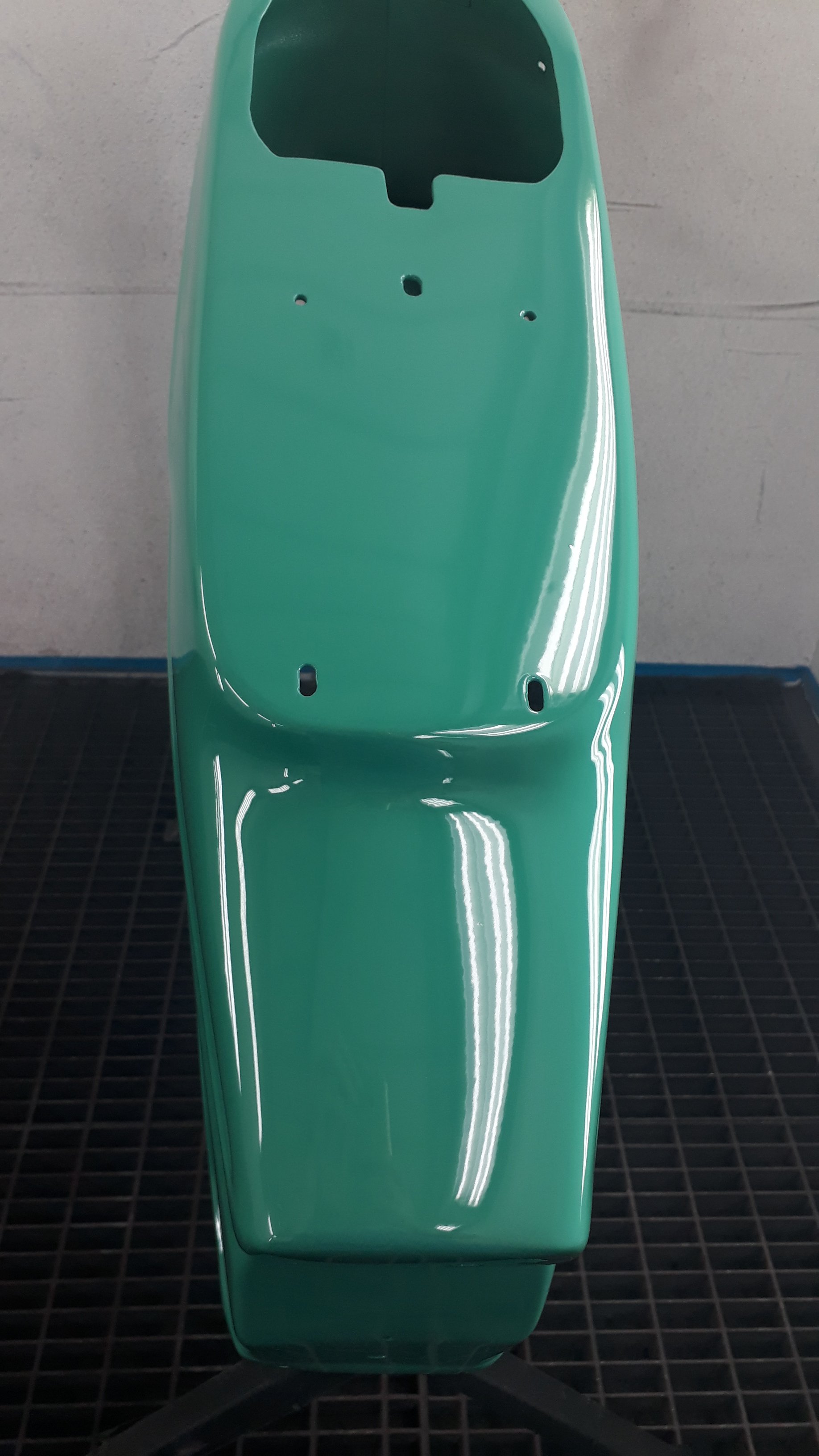

MilanF1 Odesláno 14. srpen 2018 Sdílet Odesláno 14. srpen 2018 Akce 21 hotová. Majitel spokojen. Na linkovani to poveze jinam, to neumím. Klemoň, Rikic339, Milan+ a 11 další ohodnotil 14 Citovat Odkaz ke komentáři Sdílet na ostatní stránky More sharing options...
Moral3z Odesláno 18. srpen 2018 Sdílet Odesláno 18. srpen 2018 Super Jsi velmi dobrej. Jó fichtl..to jsou vzpomínky... Citovat Odkaz ke komentáři Sdílet na ostatní stránky More sharing options...
Milan+ Odesláno 18. srpen 2018 Sdílet Odesláno 18. srpen 2018 (upraveno) Pěkná práce,jen na ten překitovaný spoj pod sedlem,u tohoto typu má být přiznán. Upraveno 19. srpen 2018 uživatelem Béďa Citovat Odkaz ke komentáři Sdílet na ostatní stránky More sharing options...

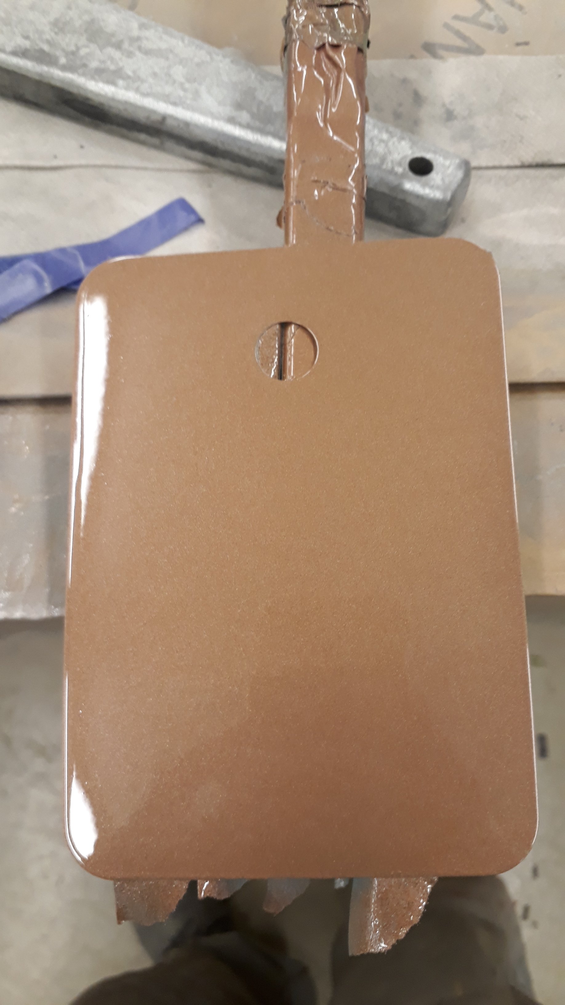

MilanF1 Odesláno 15. leden 2019 Sdílet Odesláno 15. leden 2019 Nemá někdo zájem něco přes zimu nalakovat? Mám tu třeba tuhle perletovou hnědou. Citovat Odkaz ke komentáři Sdílet na ostatní stránky More sharing options...
