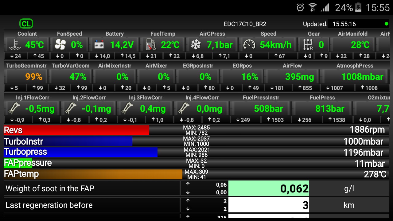

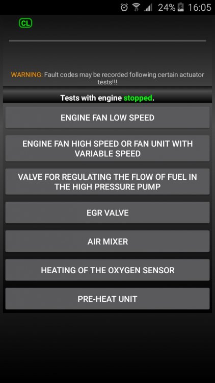

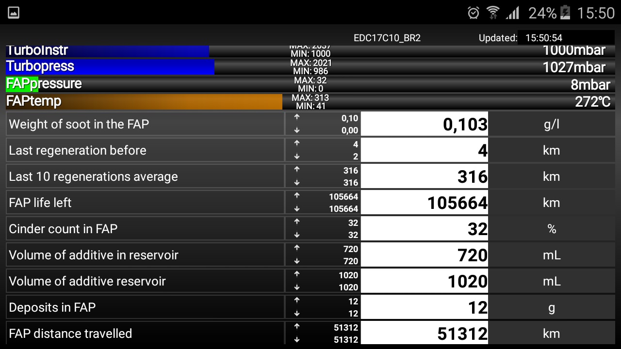

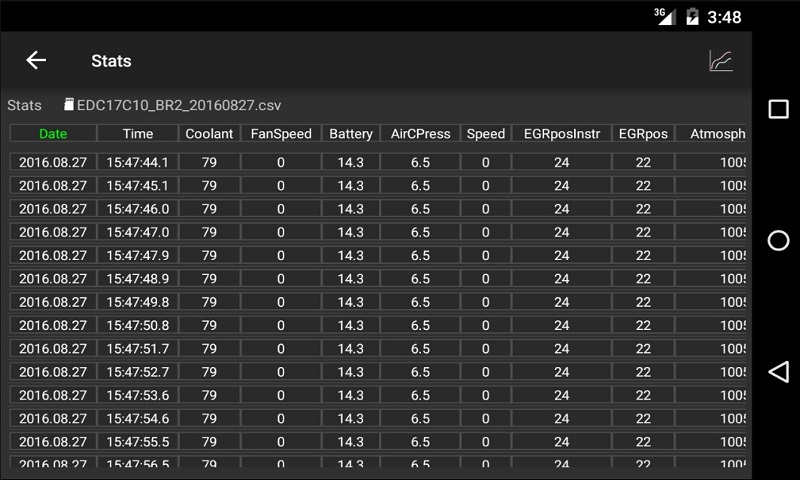

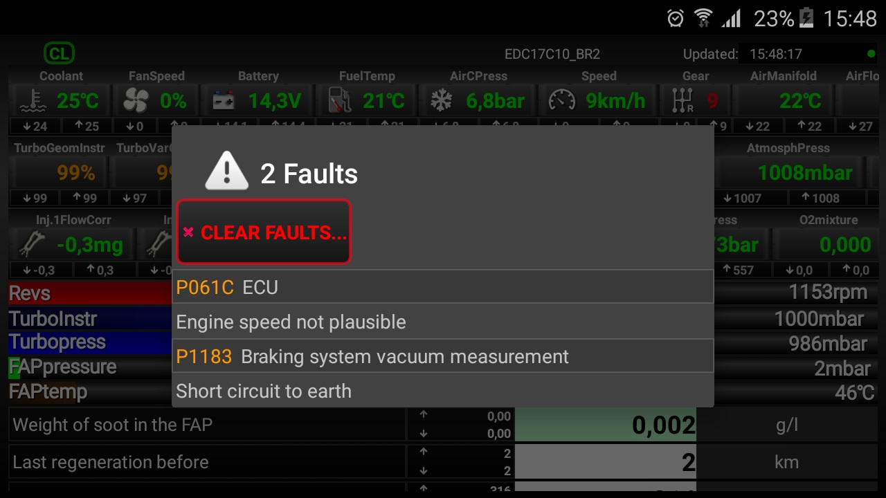

Jenom sem přidám tip jak sleduju já: mobil, ELM327 BT z číny za nějakých 100,- a aplikace FAP Citroen/Peugeot ELM327 OBD2
Koupil jsem plnou verzi za 12USD na Amazon.com a funguje výborně. Plná verze ukazuje spoustu věcí.
Hlásí že se blíží regenerace i zvukový signál, ukazuje průběh regenerace, zaplnění filtru,  teploty, množství aditiva vstříknutého a spousty dalšího.
Jinak je na GooglePlay i Lite verze zdarma.
Jen mám zkušenost, že má problém s BT spojením u značky ASUS tablety i mobil, kde spojení vypadává.
Obrázky převzaty z Amazon.com - ale zobrazované hodnoty si lze nastavit dle sebe.

V 3. 2. 2018 at 19:40, HondaXL1000V napsal:
