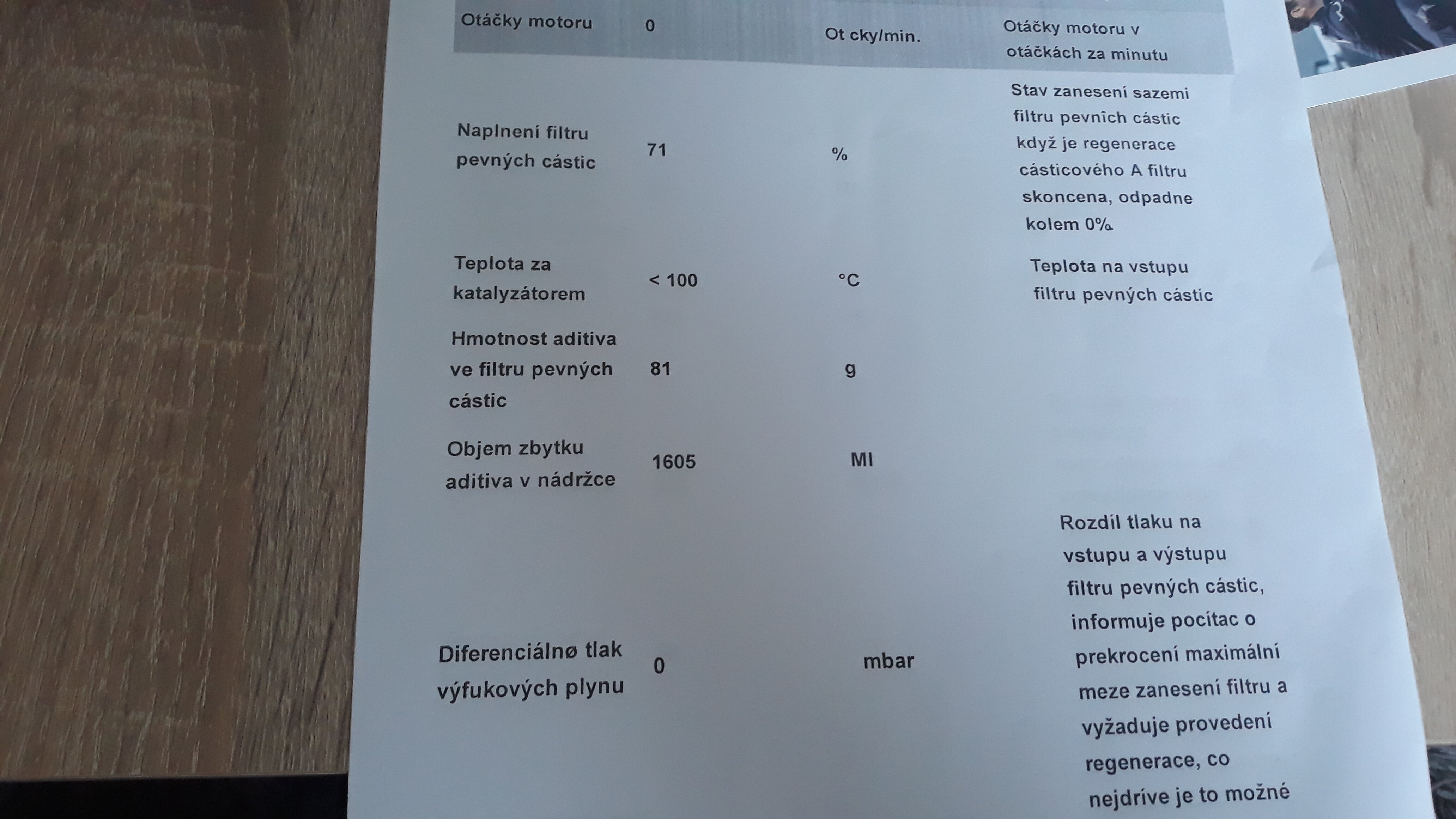

Pred pol rokom som bol na dia a tam mi ukazovalo ze mam FAP zaplneny na 28% myslim. tak asi az tolko vela to nebolo. Co sa tyka aditiva, tak neviem ci ho zapisali alebo nezapisali, no nevyskocila by kontrolka ovela skor kedze je uz skoro rok po tom ? ja som to nedoplnal, auto mam od marca 2017 a blok zo servisu je 02/2017 - doplnenie aditiva DPF. no ci je alebo nieje to pravda resp. ci to bolo fakt doplnane to neviem. a zapisane uz ani tolko
tak problem dufam aspon na cas vyrieseny, chybalo aditivum, doplnilo sa, kontrolka zhasla. Nasledne sa spravila nutena regeneracia FAP, zevraj je zaplneny teraz na 19%. Tolko som sa dozvedel od mechanika. Auto jazdi bez problemov. Asi ho budem musiet častejsie prehnat ako doteraz.
Zaplneni FAP u 1,6 HDi se vstrikovanim se vypocitava a ne cte zaplneni.
Takze pred pul rokem byl zaplneny na 28% a dnes po regeneraci na 19%
Vzdyt kdyz se zamyslis tak ti to nemuze sedet.
Ale jak pises.
Na chvili mas klid.
Jak pise Straki. Ty resis doplneni aditiva, ale problem mas se zaplenenim FAP filtru aditivem (resp. jeho zbytky, ktere neni mozne spalit a postupne se ukladaji ve FAPu). Pocitana zivotnost pro tvuj motor je 180.000km +-. Takze tvuj FAP filtr je nejspis toho nespaleneho aditiva plny a jak pise opet Straki, ceka te vymena nebo repase filtru.
Samozrejme stav aditiva v nadrzce je take dobre zkontrolovat. Ale ten FAP filtr resit musis a ten te nemine. Pokud to budes ignorovat, cekaji te nejspise dalsi problemy.
A co se tyce toho zaplneni, jsou tam 2 hodnoty a hodne lidi to povazuje za to same. Jedna hodnota udava zaneseni filtru sazema mezi jednotlivyma regeneracema a druha zaneseni filtru zbytky aditiva - tj. celkove zaneseni filtru, ktere udava jeho zivotnost. Ta prvni hodnota kolisa mezi 0 - 100% a vzdy po regeneraci jde dolu, ta druha merena hodnota od vymeny filtru a resetu v RJ jen roste az do pristiho resetu pres diagnostiku, ktery se ma provadet po vymene filtru.
