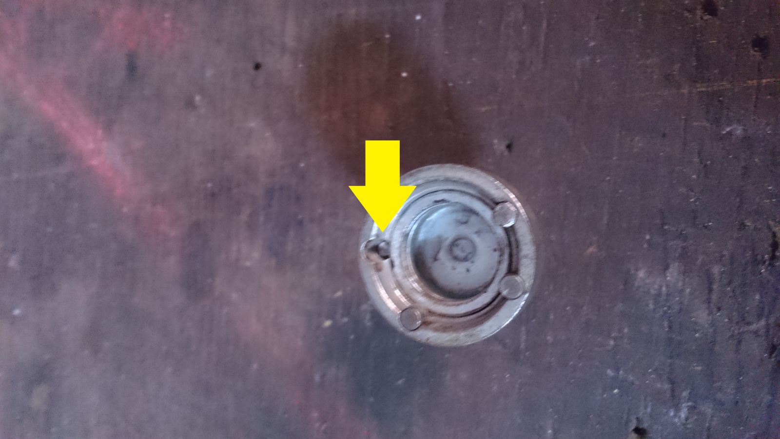

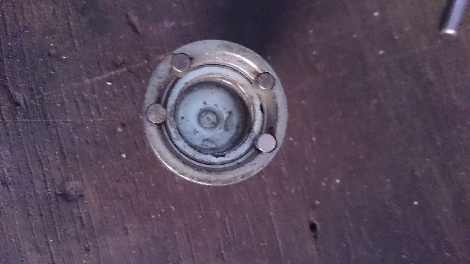

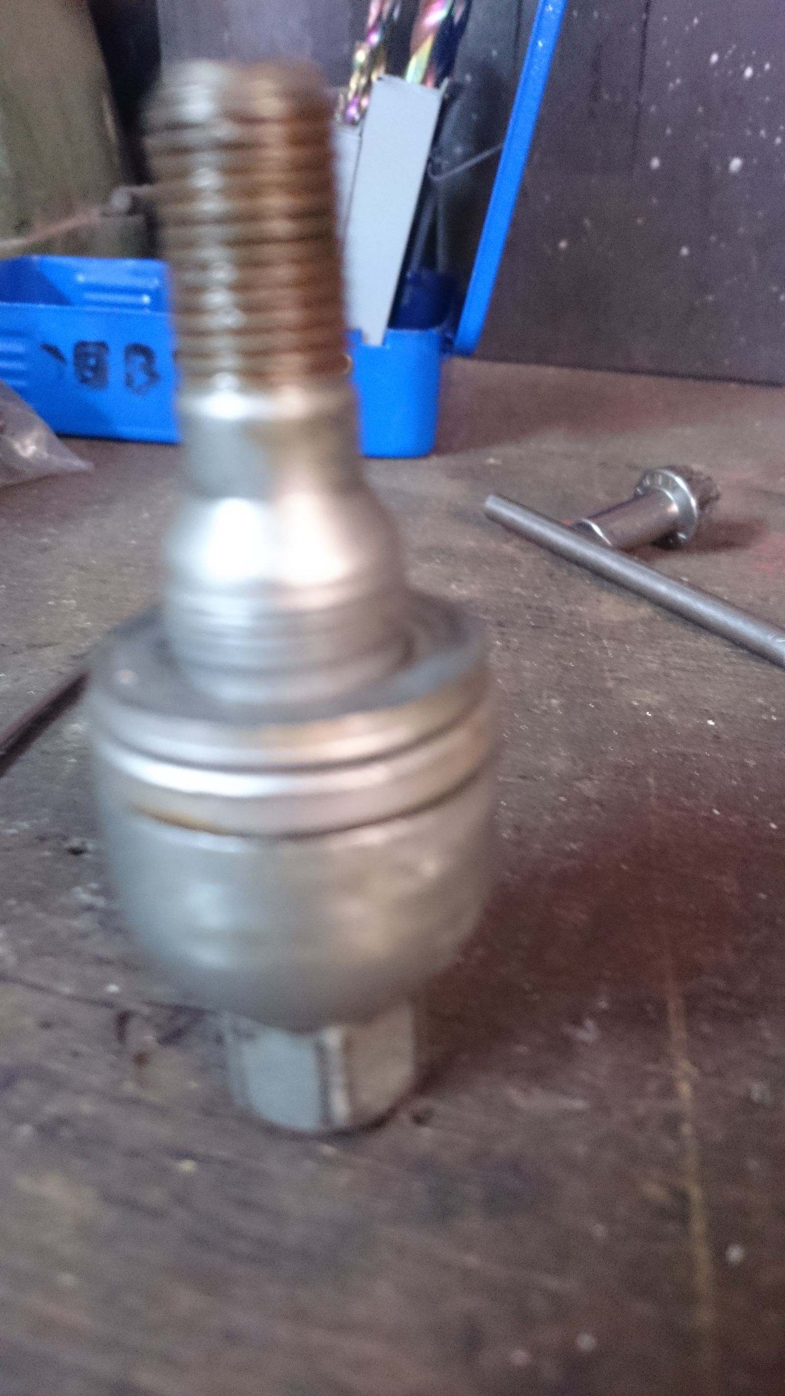

chuck11 Odesláno 28. prosinec 2017 Sdílet Odesláno 28. prosinec 2017 Stále se tu řeší ulomené válečky ořechu bezpečnostních šroubů,nebo jejich vymačkání - aby se nepoškodily šrouby. Přikládám návod jak si válečky vyměnit a ořech opravit. V mém případě se jednalo, že mi v pneuservisu pelouškem urvali jeden z válečků.(viz.foto) Laďa a Péťa ohodnotil 2 Citovat Odkaz ke komentáři Sdílet na ostatní stránky More sharing options...

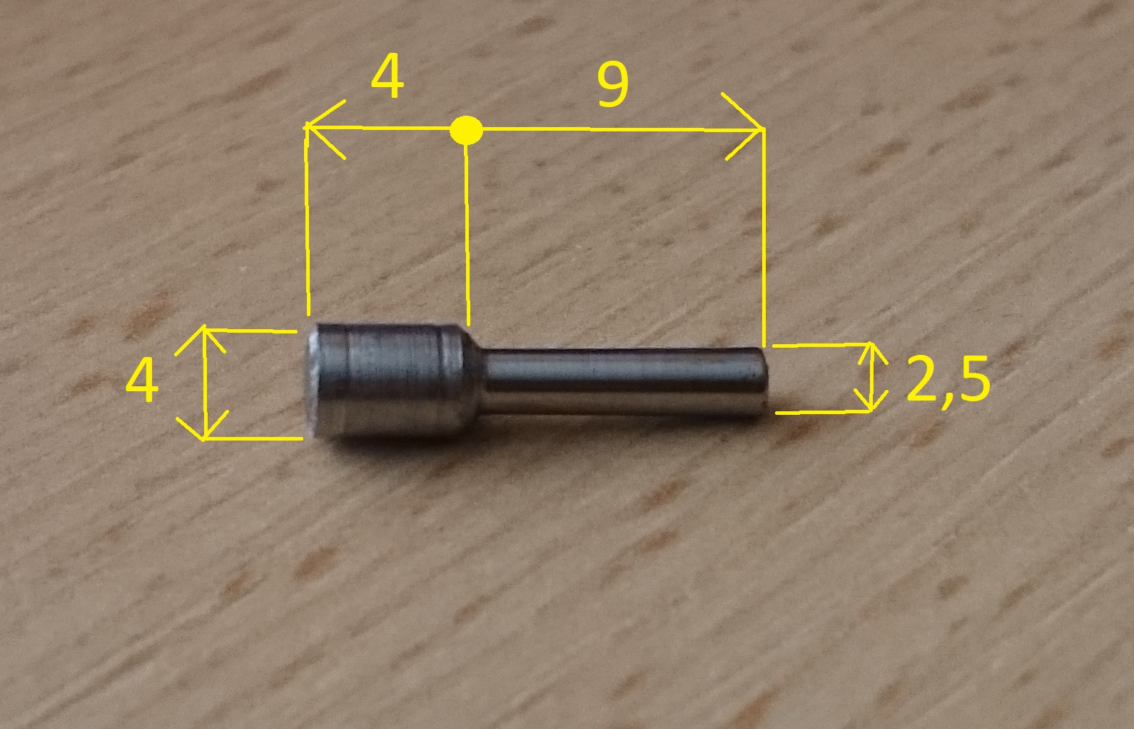

chuck11 Odesláno 28. prosinec 2017 Autor Sdílet Odesláno 28. prosinec 2017 1.) Nejdříve si vyrobte nový dřík (váleček) pokud nemáte tuto možnost tak použijte a upravte např.ocelové válečky co jsou na poličky. Viz foto s rozměry (všechny rozměry jsou v milimetrech) Citovat Odkaz ke komentáři Sdílet na ostatní stránky More sharing options...

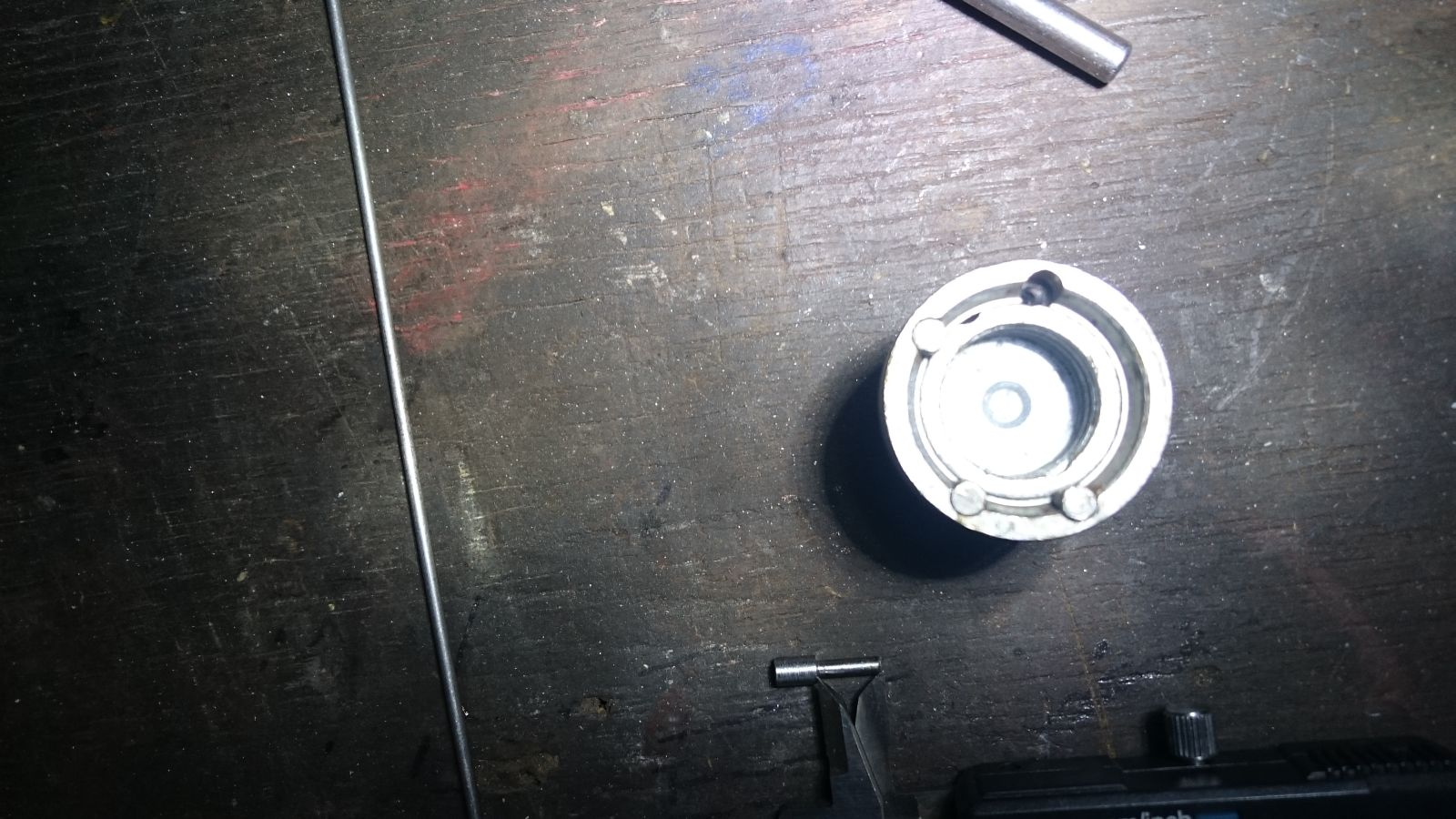

chuck11 Odesláno 28. prosinec 2017 Autor Sdílet Odesláno 28. prosinec 2017 2.)Opatrně odvrtejte zbytek válečku (vrták 2,5mm) Citovat Odkaz ke komentáři Sdílet na ostatní stránky More sharing options...

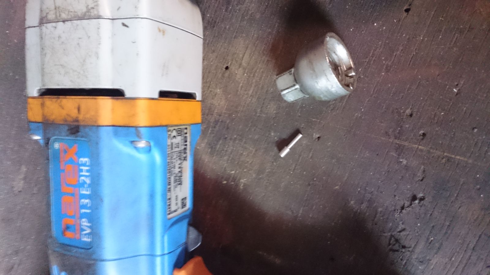

chuck11 Odesláno 28. prosinec 2017 Autor Sdílet Odesláno 28. prosinec 2017 (upraveno) 3.)Vložte nový váleček a lehce ho tam vklepejte Upraveno 29. prosinec 2017 uživatelem chuck11 Milan+ ohodnotil 1 Citovat Odkaz ke komentáři Sdílet na ostatní stránky More sharing options...
chuck11 Odesláno 28. prosinec 2017 Autor Sdílet Odesláno 28. prosinec 2017 4.)Hotovo můžeme ho odzkoušet Přeji vydařenou opravu Charlie 1, Milan+ a Péťa ohodnotil 3 Citovat Odkaz ke komentáři Sdílet na ostatní stránky More sharing options...
