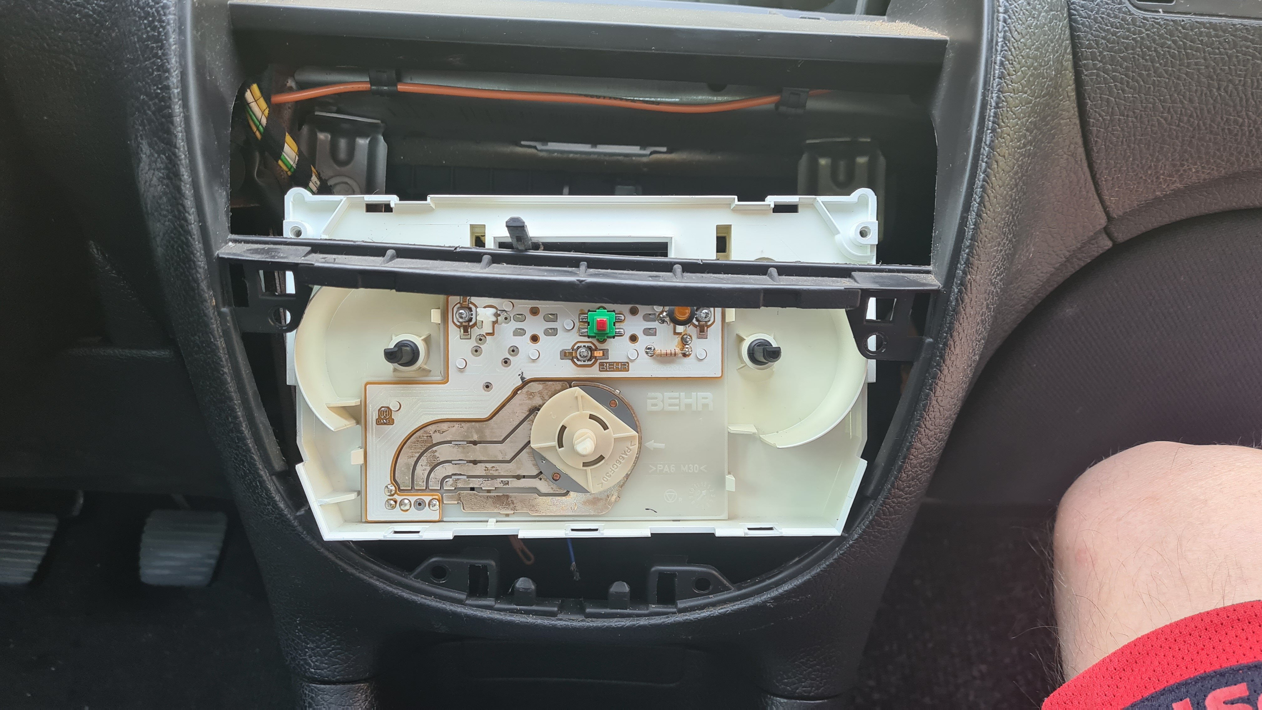

ArmyDOG Odesláno 27. listopad 2017 Sdílet Odesláno 27. listopad 2017 Ahoj, Tak jsem se pustil do výměny žárovky ve středovém panelu. Nástroje: Torx 20 plochý šroubovák Materiál: 3x žárovka W1.2W Postup: Demontáž kapliřčky - Video: https://youtu.be/TPYR2EzJSGI?t=3s Demontáž středového rámečku: 2 torxy navrchu č. 20 Protože nemám nástroj na uvolnění rádia, tak jej vytáhnu společně s rámečkem. (Po vytažení rámečku jsou na bocích rádia 2 packy, které stačí prsty stisknout a rádio je volné) -> Rádio jsem raději neodpojoval, protože to nešlo a nechtěl jsem zničit konektor. Rádio i s rámečkem jsem položil na sedadlo spolujezdce. 3. Povolení a uvolnění panelu z rámečku palubovky 4 ks torx 20 Zatlačit na horní hranu a povysunout trochu nahoru - dojde k uvolnění panelu. (panel i tak drží na bowdenech a elektrickém kabelu. 4. Odstranění bowdenů a kabelu = vytažení panelu sundání jistících kovových pacek bowdenů - žádně si prohlédněte / nafoťte jak to má vypadat odpojení kabelu 5. Otevření panelu - Tento krok je pro některé klubáky kontroverzní, protože se setkaly jen s panely, u který lze vyměnit žárovky zezadu (stejně jako u displeje). Tento panel se musí otevřít ! ovladač klapky "vnitřní/vnější" vzduch tahem od panelu odděláme odklapnutí pacek předního černého čela panelu (5 pacek) - napřed horní 2 a pak spodní Jemné vibrovaní po stranách sundáme čelo (pravá levá)- je nasunuté na třech ovládacích segmentech snažte se aby tlačítka AC a rozmrazování zůstali na původním místě. - nelze je při opětovné instalaci jen vložit do černé masky! Výměna žárovek - lze si jemně pomoci kleštěmi TEST žárovek - připojení panelu na konektor a puštění obrysových světel ( Poté zase odpojit) Nastavení kolíku ve tvaru "D" na ovládací segmenty, aby na sebe hezky sedly. Spojením krytů 6. Vložení panelu a připojení wobdenů - Asi nejotravnější a nepracnější část Ještě jak je panel venku tak se snažit dostat rotací panelu zapojit dva spodní bowdeny. Až pak panel naklopit horní stranou a vsunout do palubovky usazení na původní místo a zašroubování Připojení konektoru a horního wobdenu 7. Poskládaní rámečku a kapličky Pozor na kabely rádia, -> Může zavazet "stabilizační trnu" umístěním na zadku rádia. TADá a je to Doufám, že to někomu pomůže Moral3z, regius, Péťa a 3 další ohodnotil 6 Citovat Odkaz ke komentáři Sdílet na ostatní stránky More sharing options...

Moral3z Odesláno 19. červen 2022 Sdílet Odesláno 19. červen 2022 Dnes jsem se do toho pustil na ségry 206. Říkal jsem si, že to bude na nic odpojovat ty bovdeny. Nakonec jsem to neodpojoval. Vynechal jsem krok 4. vycvakl panel položil ho na záda včetně všech kabelů a rozpůlil ho. Každopádně díky za navedení Citovat Odkaz ke komentáři Sdílet na ostatní stránky More sharing options...
jkol Odesláno 8. září 2023 Sdílet Odesláno 8. září 2023 Díky za podrobný návod . U 206SW jsem nemusel panel otevírat, patice žárovek jdou zezadu vytočit. Citovat Odkaz ke komentáři Sdílet na ostatní stránky More sharing options...
