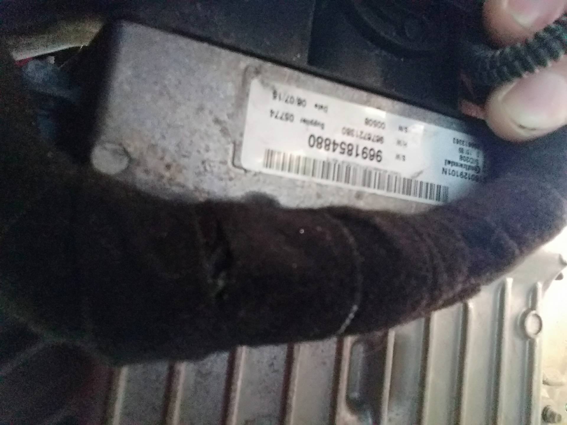

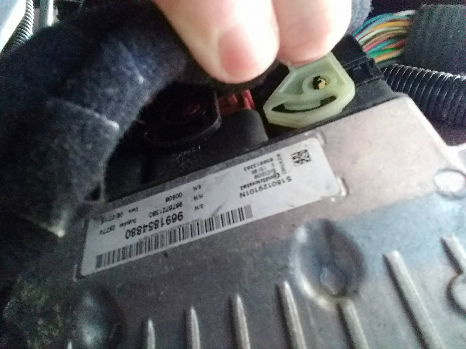

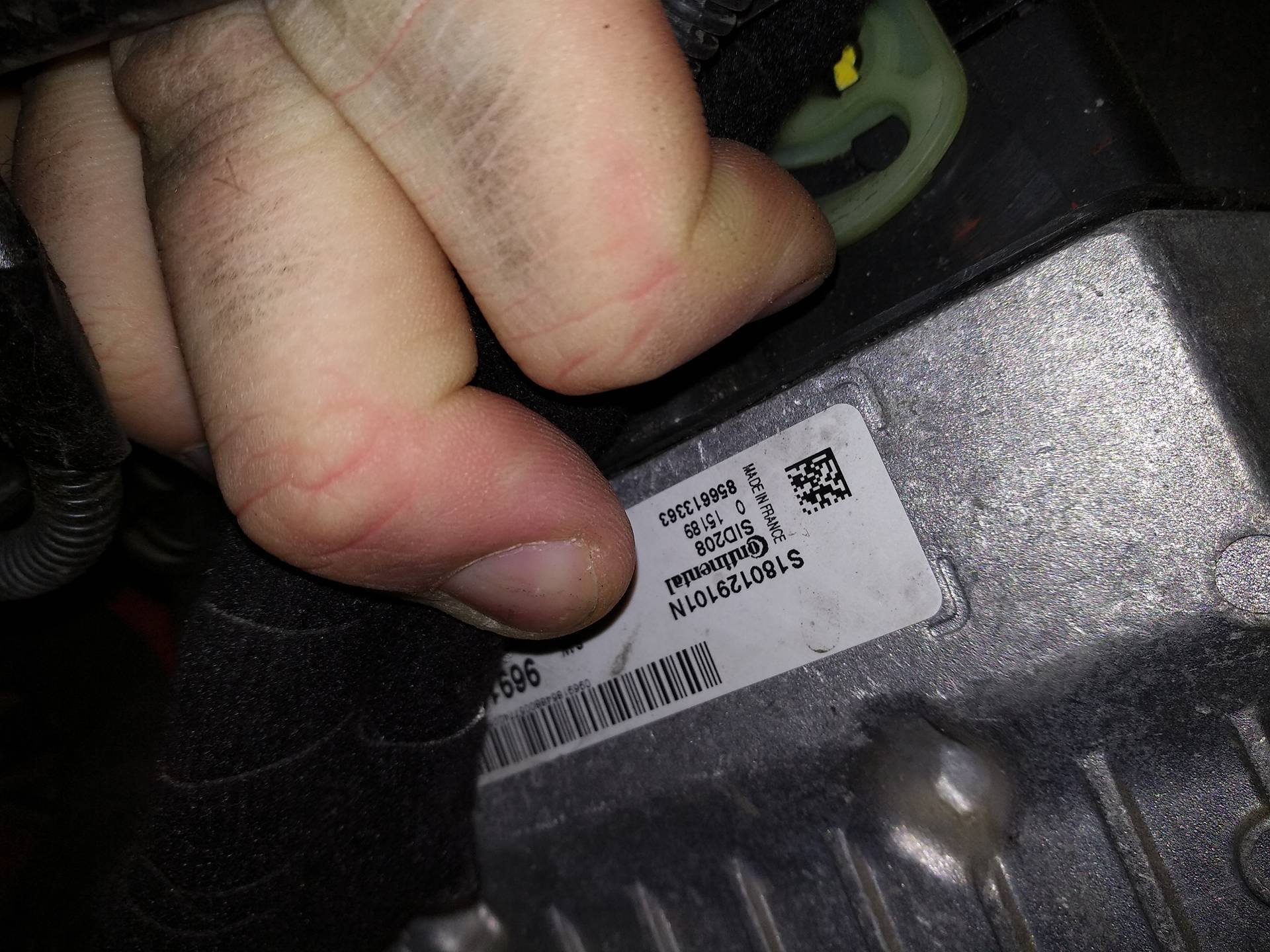

straki007 Odesláno 6. listopad 2017 Sdílet Odesláno 6. listopad 2017 před 5 hodinami, LORD_mapiv napsal: @straki007 a umíš to? případně co to obnáší? pokud umíš klidně řekni kdy a přijedu, zaplatím či udělám co bude třeba a pokud by to fungovalo, tak bych ti byl neuvěřitelně vděčný.. :-) Poprosim pro jistotu foto stitku jednotky motoru. Je tak blbe za pojistkovou skrinkou. Staci mi vedet vyrobce...........Siemens , Bosch, Delphi Citovat Odkaz ke komentáři Sdílet na ostatní stránky More sharing options...
LORD_mapiv Odesláno 7. listopad 2017 Autor Sdílet Odesláno 7. listopad 2017 (upraveno) Posílám co jsem našel a vyfotil.. :-) v případě, že by jsi to potřeboval nějak víc/líp, tak bych ji musel vyndat .. Upraveno 7. listopad 2017 uživatelem LORD_mapiv Citovat Odkaz ke komentáři Sdílet na ostatní stránky More sharing options...
straki007 Odesláno 7. listopad 2017 Sdílet Odesláno 7. listopad 2017 Heeezky. Sid208.......... Jo jde zlomit.Spis je na delsi dobu BSI........to je Fiat a oni se cukaji potvory. Jsi schopny s tim prijet a pockat si na to treba 5 - 6 hodin? Citovat Odkaz ke komentáři Sdílet na ostatní stránky More sharing options...
LORD_mapiv Odesláno 7. listopad 2017 Autor Sdílet Odesláno 7. listopad 2017 Super.. Hele vzhledem k tomu, že ten tempomat opravdu chci, tak to klidně absolvuji.. Předpokládám, že dojet do Chomutova? Co to bude obnášet finančně? Citovat Odkaz ke komentáři Sdílet na ostatní stránky More sharing options...
straki007 Odesláno 7. listopad 2017 Sdílet Odesláno 7. listopad 2017 (upraveno) Ano do CV. Myslim ze do dvojky vlezeme.SID208 udelam komplet po kabelu a BSI nema velkou pamet takze pohoda. Ale bez materialu.Packa se musi sehnat. Mas kde? Upraveno 7. listopad 2017 uživatelem straki007 Citovat Odkaz ke komentáři Sdílet na ostatní stránky More sharing options...
