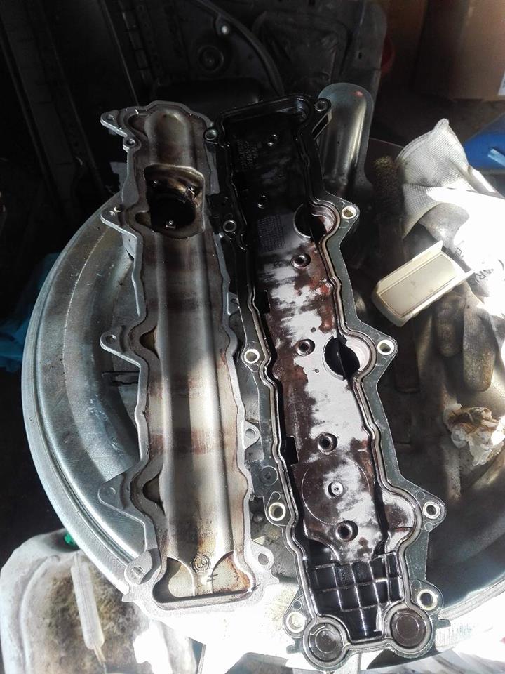

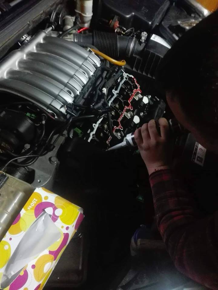

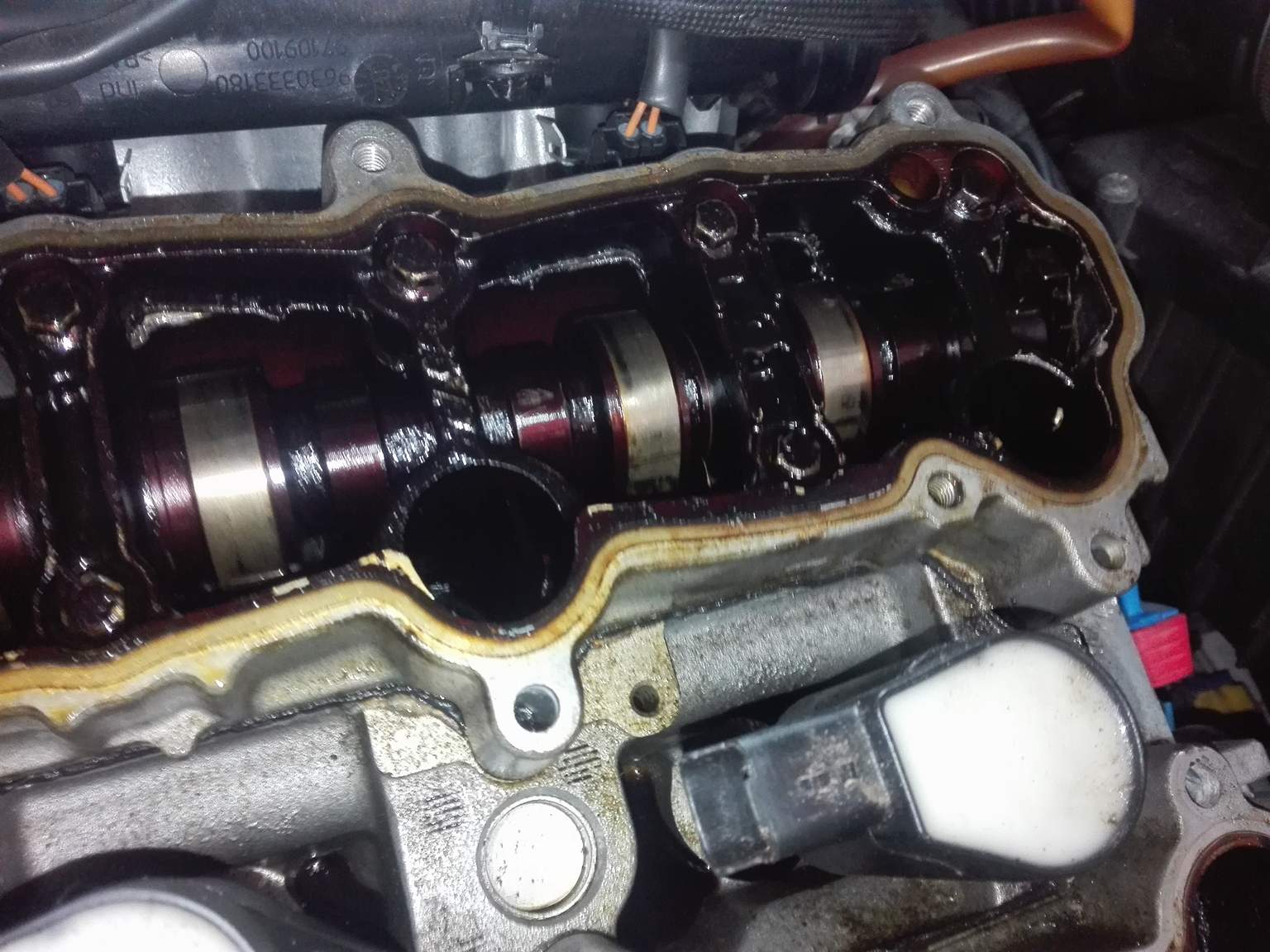

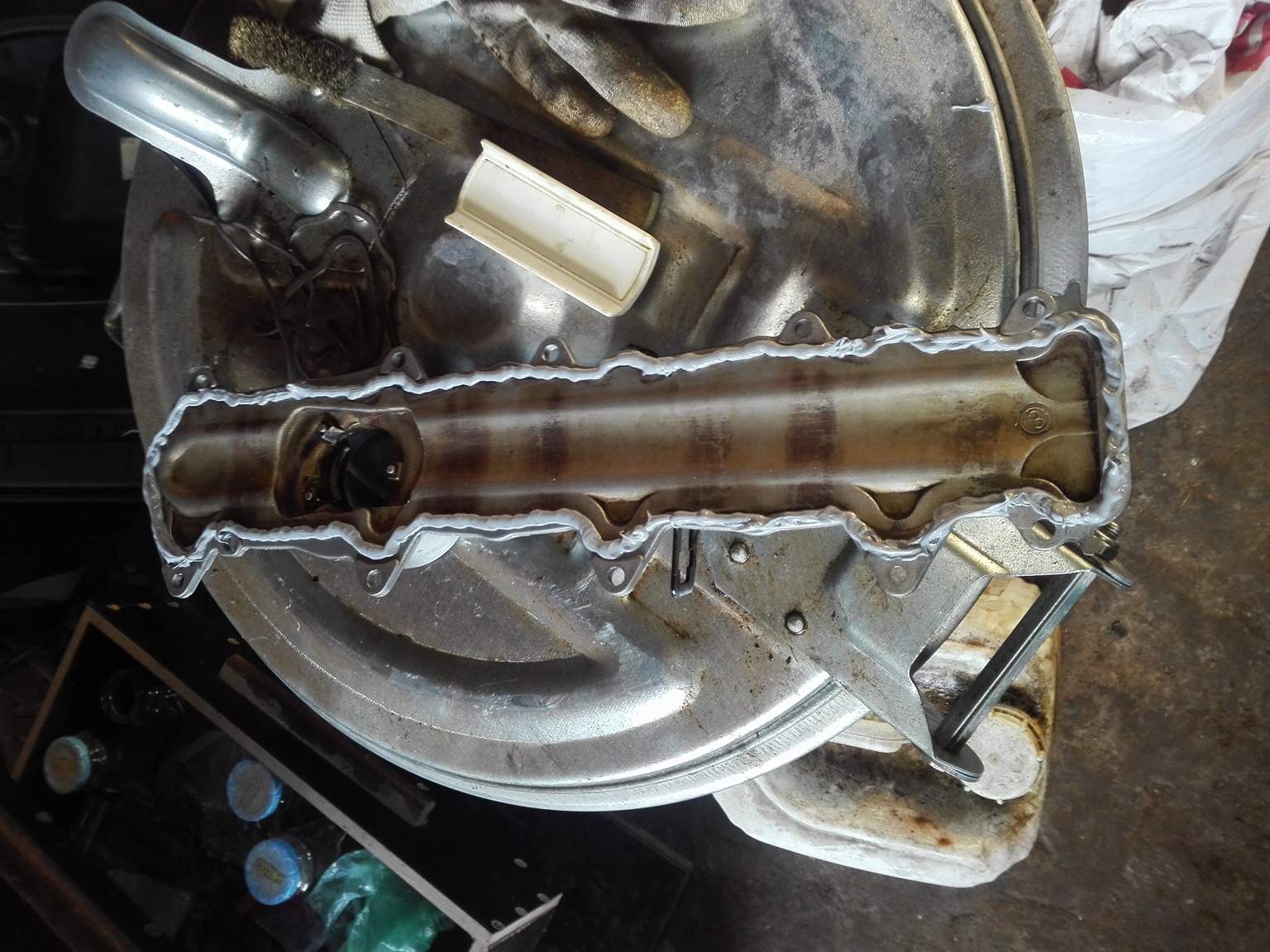

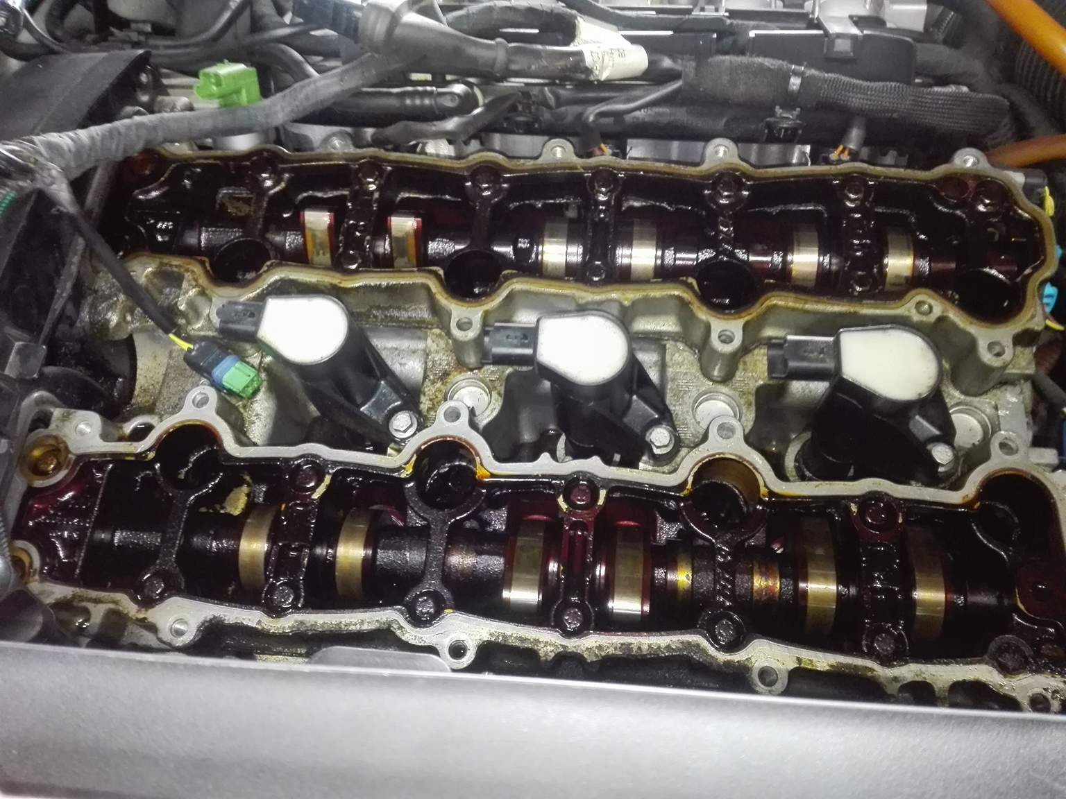

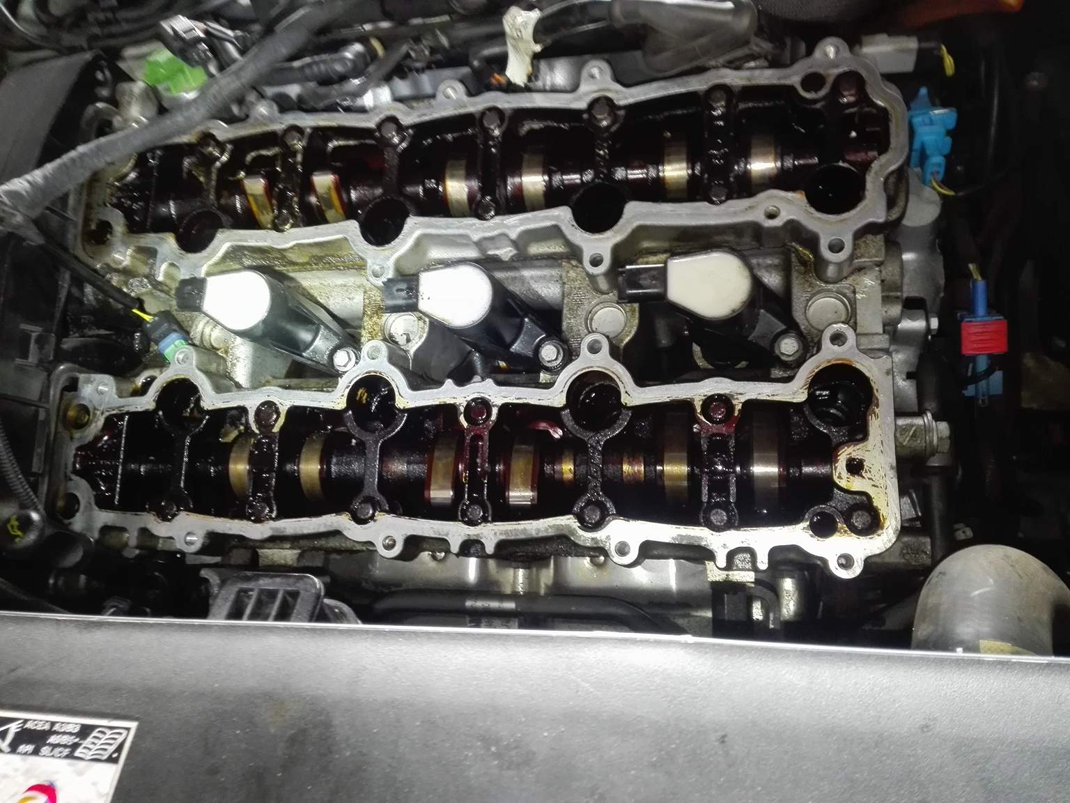

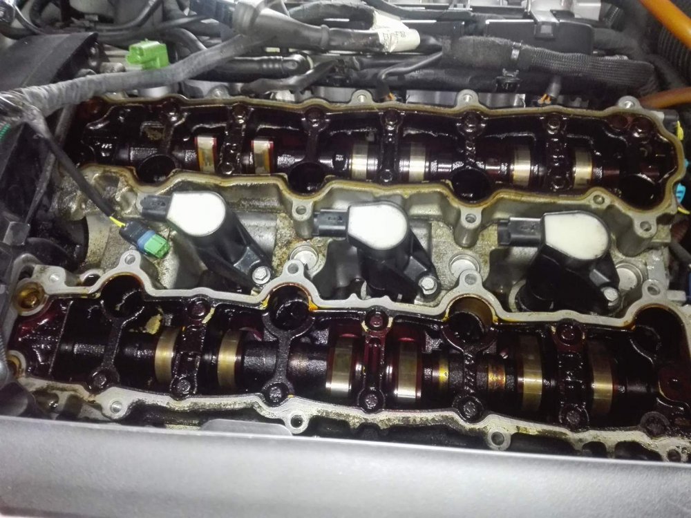

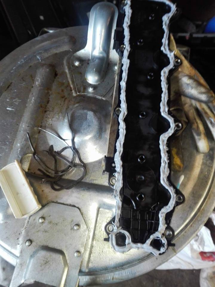

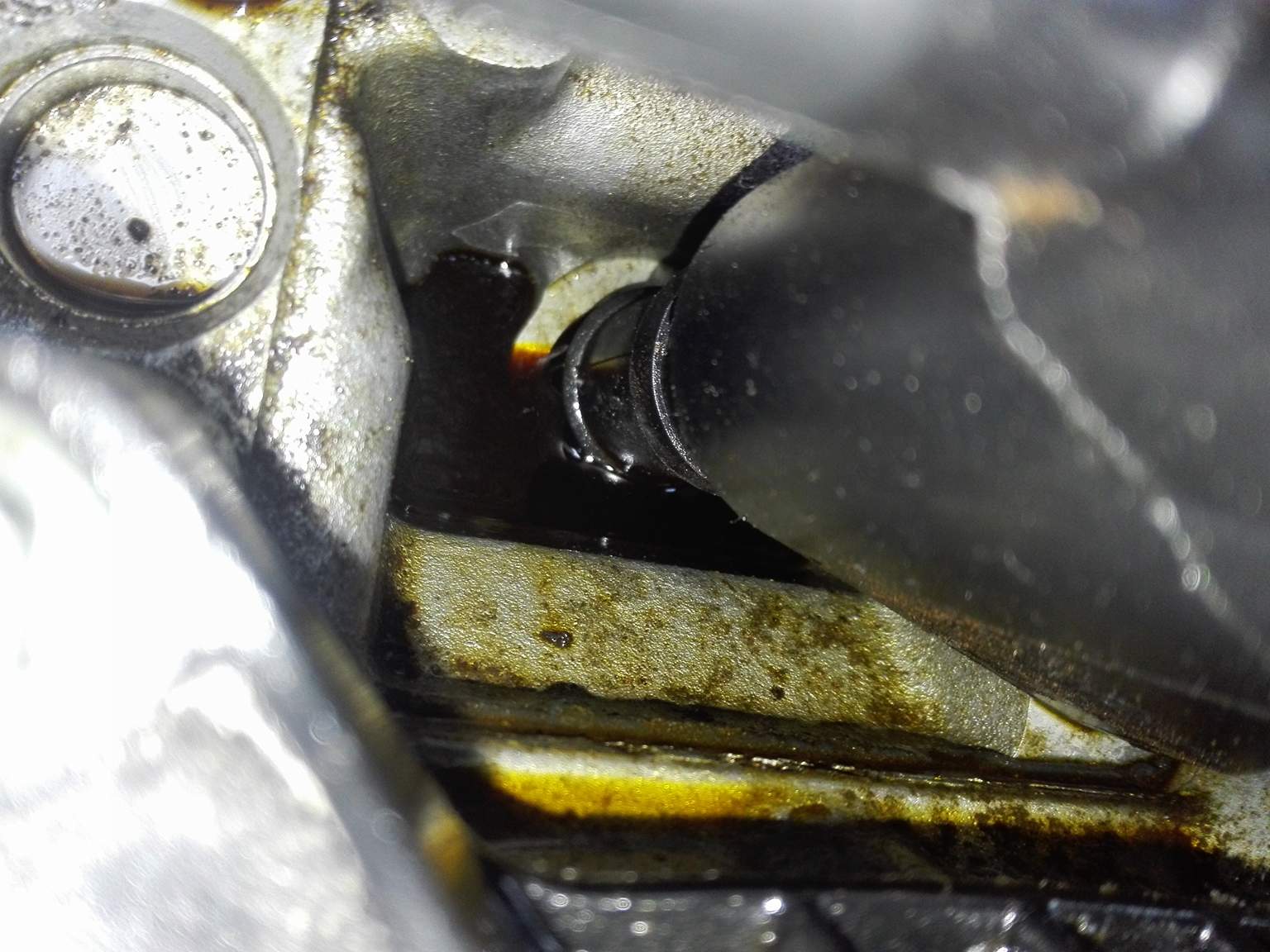

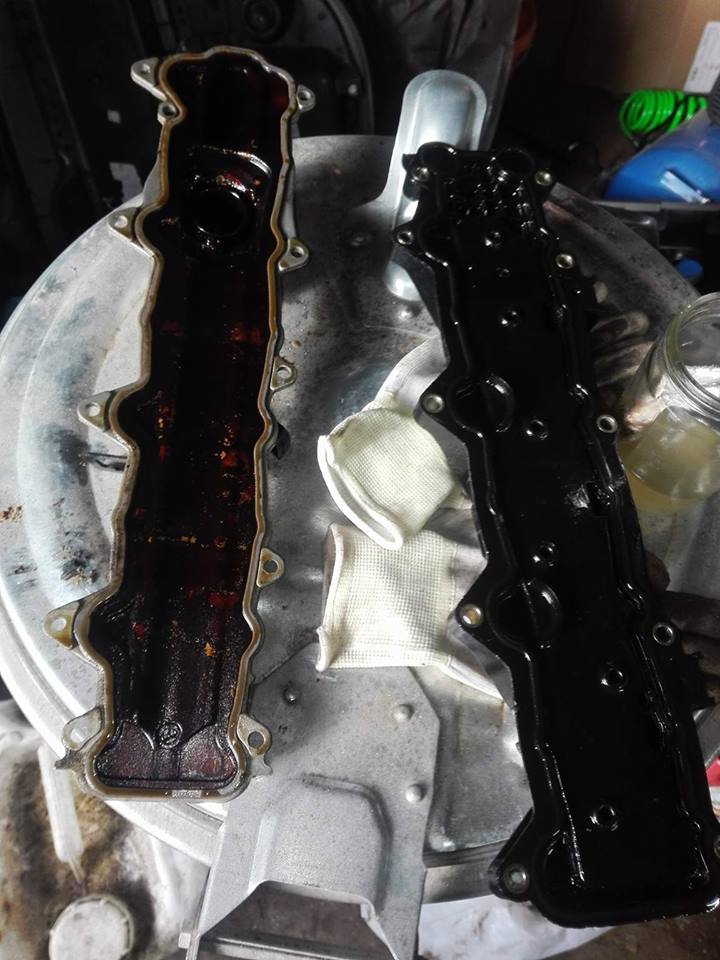

HalaFrantisek95 Odesláno 6. leden 2018 Autor Sdílet Odesláno 6. leden 2018 Tak přetěsnění vík na přední straně motoru hotové ... Podle toho jak vypadali těsnící plochy bych řekl, že budu muset změnit mechanika ... jak to bylo zaprasené, tak to tam lupli zpátky, takže se ani nedivím, že prosakoval ( Tedy pokud to neprosakuje ještě jinde, ale to je málo pravděpodobné .. ) Rovnou jsem i Arvou vyčistil vnitřky vík jak plastové, tak i to hliníkové, a rozdíl je znatelný, málem jsem při oplachování Arvi ucpal odpad jaké z toho lítali pucky ... takže tedy sundání krytu motoru, odpojení kabeláže i baterky , povolení šroubů plastového víka , nanesení Arvi štětcem ( kvůli zněčištění jsem to dával na 3x ) nechat působit opláchnout , vzít odmaštovadlem na brzdy jak vnitřek tak i těsnění a pak ještě vyčištěno tech. líhem . Nanesení vrstvy tmelu , 10 minut zvětrat na vzduchu a namontovat zpět..... Povolení šroubů hliníkového víka, nanesení Arvi a opláchnutí, odmaštění vnitřní plochy .. těsnění jsem neodmaštoval, protože to se rozpadlo asi tak na 10 kousků , vyčištění líhem, nanesení tmelu, 10 minut zvětrat a namontovat zpět . Přikládám sem pro představu i fotografie z práce a z přeměny PŘED / PO , jinak ještě než jsem víka s tmelem montoval zpět jsem co nejlépe se snažil očistit dosedací plochy no motoru, kde byl styk tmel/ hliník , následně jsem plochy vzal odmaštovadlem na brzdy a líhem .práce na cca 4 hodiny, tak snad užz přední strany neprosákne ani kapka , jinak pro dodatek, čeká mě to ještě na zadní straně motoru, protože jsem koukal, že tam jsou taky cívky ponořené v oleji ...bud tu zadní stranu někdo odfláknul v servisu a je tam málo těsnící hmoty a nebo s tim nikdo nic nedělal a těsnění je tam zpuchřelé. P.S Vždycky než jsem natmelované víko přimáčknul na hliníkovou plochu, snažil jsem se s tim jemně zahýbat aby se tmel co nejvíce rozprostřel po dosedací ploše . RichVa, Péťa a Rikic339 ohodnotil 3 Citovat Odkaz ke komentáři Sdílet na ostatní stránky More sharing options...
