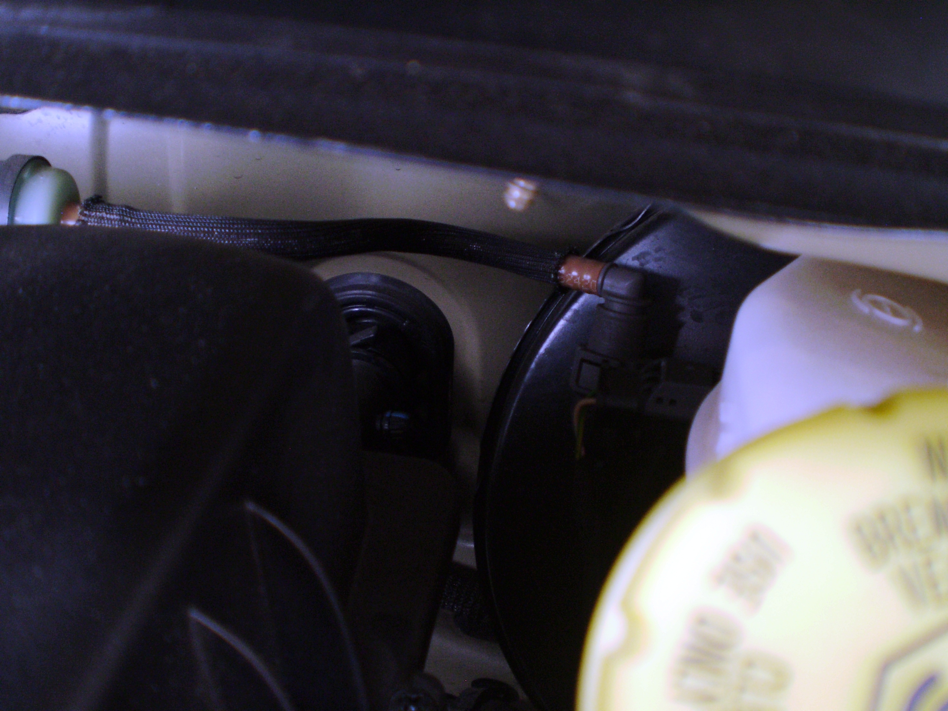

Radek Hurvajz Odesláno 29. září 2017 Autor Sdílet Odesláno 29. září 2017 Tak od středy na značkách a jezdíme. Už nemam moji prominentní 6030 Zatim OK až na posilovač brzd, nevim teda jestli to nahodou není normální u 207 s ESP, ale myslim že ne, prostě po vypnutí motoru uplně ztvrdne pedál, a to hned, ale jinak to brzdí naprosto perfektně, tak nevim. Jsem objednaný na rozvody, tak se tam na to přiležitostně poptám. Citovat Odkaz ke komentáři Sdílet na ostatní stránky More sharing options...

Ajap Odesláno 29. září 2017 Sdílet Odesláno 29. září 2017 Zkus na pedál prudce dupnout. Pokud bude pedál tvrdej a povolí až následně, tak je někde díra v podtlakovém okruhu. Pokud je dírka malá, tak se při normálním provozním brždění nemusí vůbec projevit, protože vývěva to stíhá dočerpávat. Kdysi jsem to zažil na oktávce, byla to pěkně nebezpečná závada, protože auto brzdilo úplně normálně - jen při krizovém brždění skoro vůbec... Jo a při přidání plynu byl slyšet z motoru lehký svistot, jako by svištělo turbo (které tam nebylo). Radek Hurvajz a ozzy56 ohodnotil 2 Citovat Odkaz ke komentáři Sdílet na ostatní stránky More sharing options...
Radek Hurvajz Odesláno 29. září 2017 Autor Sdílet Odesláno 29. září 2017 No myslim že to brzdí dobře i v krizovce, protože když jsem s tím jel z tý Prahy tak jsem na křižovatce musel hodně brzdit, fakt to bylo leknutí a zašlápnutí natvrdo, a to brzdy pobrali uplně v pohodě, auto v momentě stálo. Příležitostně to ještě vyzkouším, ale spiš myslim že bude vadnej nějakej ten zpětnej ventil v posilovači. Citovat Odkaz ke komentáři Sdílet na ostatní stránky More sharing options...

ozzy56 Odesláno 10. říjen 2017 Sdílet Odesláno 10. říjen 2017 jestli Ti pořád blbne ten pedál brzdy, tak je to dírka v hadičce k posilovači, nebo zpětný ventil na posilovači--je jen natlačený přes gumový těsnící kroužek do posilovače, tak nějak to vypadá jako na fotce, jak se píše nahoře--po dobu běhu motoru stačí podtlak v sání (benzín nemá vývěvu) udržet dostatečný podtlak pro posilovač, jak motor vypneš, podtlak se dírkou v hadici, nebo přes zpětný ventil ztratí, samotný posilovač by měl být OK Ajap ohodnotil 1 Citovat Odkaz ke komentáři Sdílet na ostatní stránky More sharing options...
