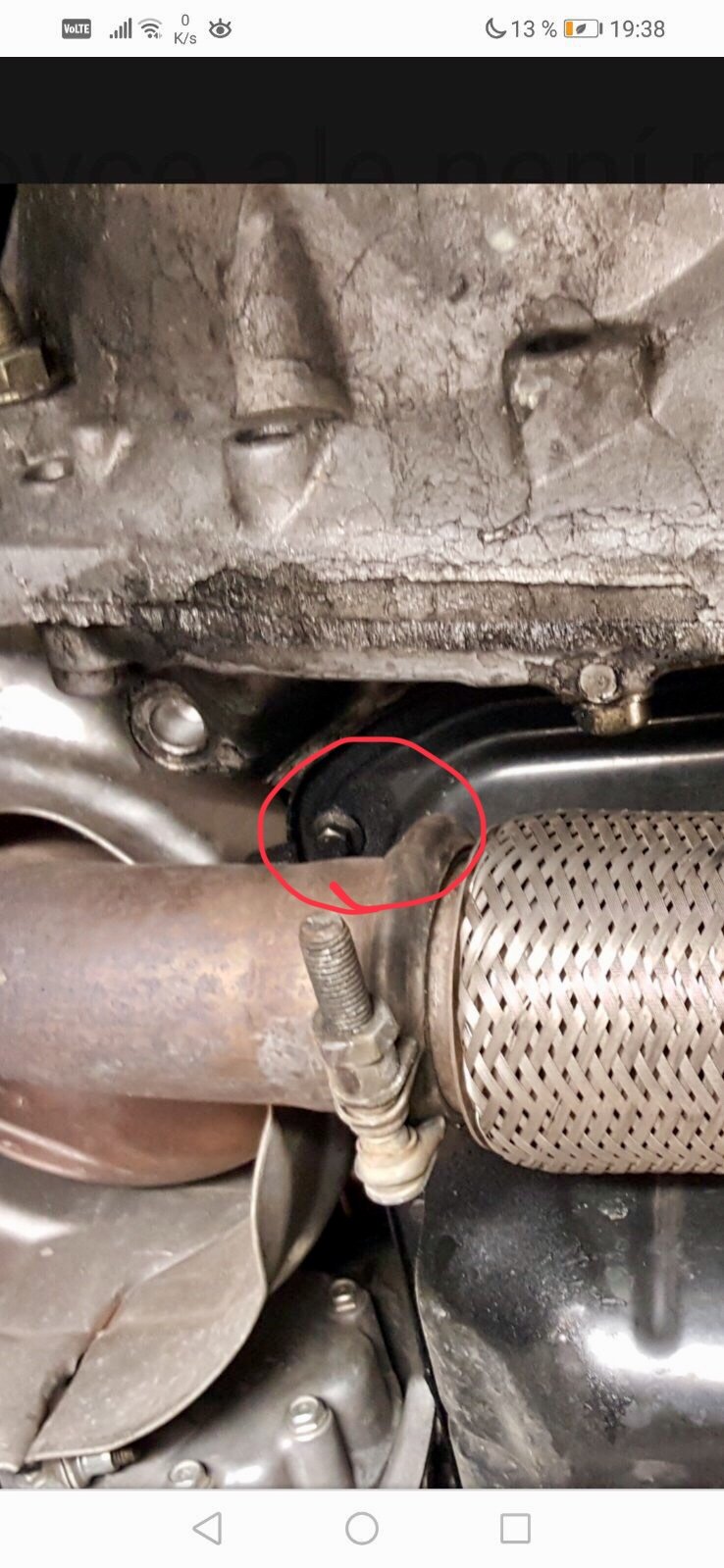

danico2004 Odesláno 17. říjen 2019 Sdílet Odesláno 17. říjen 2019 Dobrý den, potřeboval bych vědět, jak jste sundal šroub nad vlnovcem a případně jakým nářadím. Děkuji Citovat Odkaz ke komentáři Sdílet na ostatní stránky More sharing options...

danico2004 Odesláno 17. říjen 2019 Sdílet Odesláno 17. říjen 2019 (upraveno) To já vím ale vedle toho torxu je normální šestihran a na ten se bez speciálního prodloužení nedá dostat. Tak chci vědět jestli mi stačí univerzální klou na ráčnu, abych ho nekupoval zbytečně. Upraveno 17. říjen 2019 uživatelem danico2004 Citovat Odkaz ke komentáři Sdílet na ostatní stránky More sharing options...
krtek 2 Odesláno 17. říjen 2019 Sdílet Odesláno 17. říjen 2019 vlnovec s potrubim daj dolu jak chces naspet davat nasilikovanu vanu ?to bude o hubu povolit dve spony to neni moc prace naviac Citovat Odkaz ke komentáři Sdílet na ostatní stránky More sharing options...
danico2004 Odesláno 17. říjen 2019 Sdílet Odesláno 17. říjen 2019 To je mi jasné, že když to sundám tak to půjde ale jak jsem si všiml tak pán to tam sundané nemá. Tak se ptám jakým nářadím se tam dostal. Citovat Odkaz ke komentáři Sdílet na ostatní stránky More sharing options...
krtek 2 Odesláno 17. říjen 2019 Sdílet Odesláno 17. říjen 2019 (upraveno) mozno dal dole tepelny stit z katalizatoru ale nevidime to 3D takze tazko povedat ci by vzniklo dostatocne miesto Upraveno 17. říjen 2019 uživatelem krtek 2 Citovat Odkaz ke komentáři Sdílet na ostatní stránky More sharing options...
danico2004 Odesláno 17. říjen 2019 Sdílet Odesláno 17. říjen 2019 (upraveno) Také jsem to zkoušel a nebylo tam dost místa. Ještě by mě zajímalo, co je pravdy na tom, že žlutá měrky oleje je špatná a musí se vyměnit za oranžovou. Upraveno 17. říjen 2019 uživatelem danico2004 Citovat Odkaz ke komentáři Sdílet na ostatní stránky More sharing options...
krtek 2 Odesláno 17. říjen 2019 Sdílet Odesláno 17. říjen 2019 (upraveno) tak demontuj sponu vyfuku na poslednej foto potom demontuj skrutku reakcnej vzpery a zatlacis motor do predu ale opatrne aby si neorafal chladic vody a vlnovec odstpi z cesty reakcna vzpera je na druhej foto z hora ten silentblok pod poloosou vytocis tu skrtku a motor s prevodovkou budu na koliske Upraveno 17. říjen 2019 uživatelem krtek 2 Citovat Odkaz ke komentáři Sdílet na ostatní stránky More sharing options...
danico2004 Odesláno 17. říjen 2019 Sdílet Odesláno 17. říjen 2019 Teď jsem si všiml na poslední fotce, že to potrubí chybí. Takže to pán sundal. Tím se to řeší. děkuji Vám za pomoc Citovat Odkaz ke komentáři Sdílet na ostatní stránky More sharing options...

vlceon Odesláno 18. říjen 2019 Autor Sdílet Odesláno 18. říjen 2019 Sice už nevím čím jsem to z tama vyšroubovával pryč - možná mi stačila obyčejná ráčna, ale vím že jsem rozhodně vlnovec dolů dávat nemusel. Citovat Odkaz ke komentáři Sdílet na ostatní stránky More sharing options...
danico2004 Odesláno 18. říjen 2019 Sdílet Odesláno 18. říjen 2019 Dobrý den, nesundával jste ani kus výfuku od turna k vlnovci. Před vlnovcem je spona a po turbu taky. Pepik775 ohodnotil 1 Citovat Odkaz ke komentáři Sdílet na ostatní stránky More sharing options...
