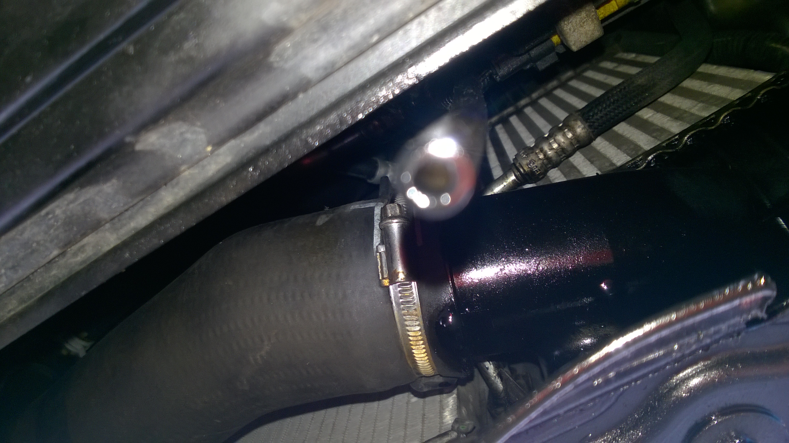

1.Všiml jsem si, že mezi intercoolerem a napojením hadice si ukapává olej, nic dramatickýho, ale....máte s tím zkušenost?, je to spíše vlastnost motoru než závada?:)

ad olej u IC: obecně u turbodieslu je v sání většinou trochu oleje, ale znatelně by odkapávat neměl. Nevím přesně, kde to kape, u mýho motoru je IC od turba napojen zespoda za odbočkou (vzduch jde i to ohřívače) a nahoře vede hadice do spojky, kde jsou dvě servoklapky... pak to jde do motoru... u myho motoru to obvykle rosí u těch servoklapek a pak to kape na startér.. Pokud je v sání nějak víc oleje, propouští ho turbo a asi by to chtělo řešit, může to dojít tak daleko, že turbo nahází do sání tolik oleje, že se na něj motor samovolně vytočí do samodestruktivních otáček a pokud ho včas nezastavíš přes kvalt a brzdu, tak se zničí.

ad olej: našel jsem v mobilu fotku, fotil jsem v rychlosti...to rozmazané kulaté v popředí je myslím odtoková hadička palivového filtru...myslím...a na té hadici u spony jsou vidět stékající kapky oleje.

Ad olej.. nevím, ale mě to přijde dost.. kolik to má najeto?

Asi to chce zjistit odkud ten olej přesně jde. Pokud z intercooleru, tak bude potřeba jeho výměna.

Auto má cca 95 tisíc...nechával jsem teď v pátek měnit olej+filtry a ptal jsem se na to právě mechanika a ten mi pouze řekl, že ta netěsnost je v napojení hadice na chladič, ale že by to neřešil, že některý motory si prostě sem tam ukápnou. Tak jsem se chtěl jen ujistit tady na fóru, jestli nekecá...
Podle mne by tam netěsnost být neměla (podle velikosti netěsnosti to může snižovat i výkon). Domnívám se, že utěsnění hadice je to nejmenší, ale moc bych na to nespoléhal. Asi bych to očistil benzínem a zkusil vysledovat odkud se ten olej bere.
