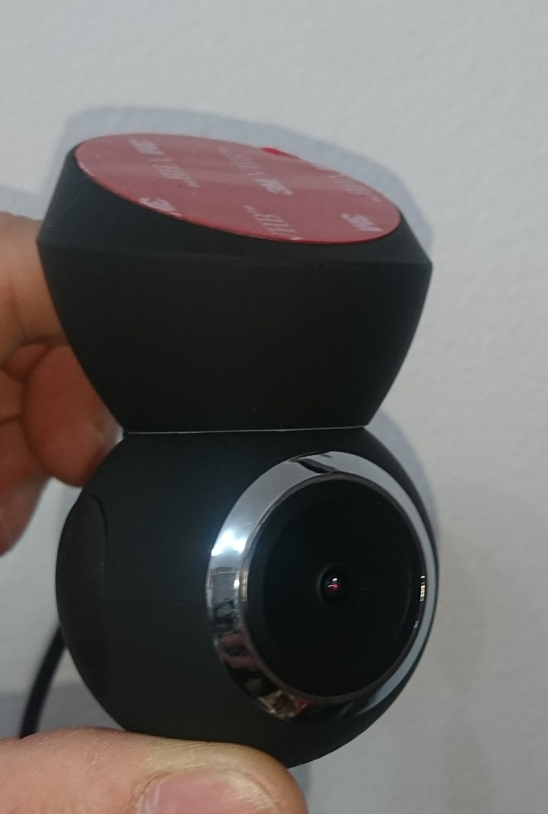

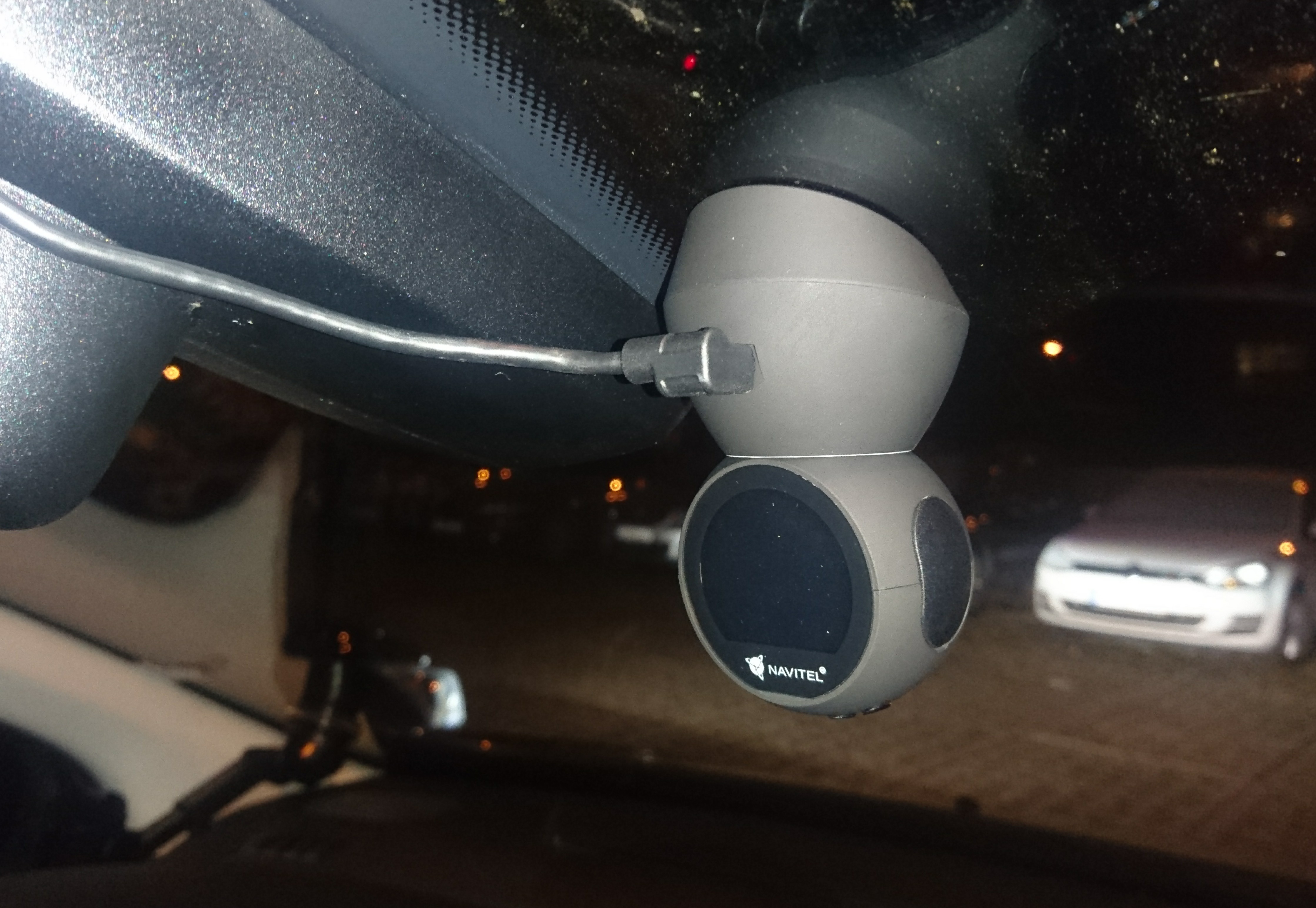

TomasARN Odesláno 19. prosinec 2017 Autor Sdílet Odesláno 19. prosinec 2017 (upraveno) V aute som vymenil Mio MiVue 508 za Navitel R1000 Upraveno 21. prosinec 2017 uživatelem TomasARN kemo ohodnotil 1 Citovat Odkaz ke komentáři Sdílet na ostatní stránky More sharing options...
Rikic339 Odesláno 20. prosinec 2017 Sdílet Odesláno 20. prosinec 2017 Tak pak dej nějakou recenzi Vypadá docela zajímavě, jen škoda že není s přísavkou Citovat Odkaz ke komentáři Sdílet na ostatní stránky More sharing options...
TomasARN Odesláno 20. prosinec 2017 Autor Sdílet Odesláno 20. prosinec 2017 (upraveno) Po par dnoch dam. Skoda je, ze v baleni nie je prisavka, aby sa to dalo premontovat rychlo do ineho auta, ale nalepena drzi lepsie, netrasie sa a v baleni je druha paska na prelepenie Upraveno 20. prosinec 2017 uživatelem TomasARN Citovat Odkaz ke komentáři Sdílet na ostatní stránky More sharing options...
Rikic339 Odesláno 20. prosinec 2017 Sdílet Odesláno 20. prosinec 2017 Jsem zvědavý na kvalitu záběrů. Jinak přísavka je pro mě důležité kritérium - právě kvůli tomu měnění a rychlé instalaci do jiného auta Ikdyž u zadní kamery mám taky držák lepený Citovat Odkaz ke komentáři Sdílet na ostatní stránky More sharing options...
TomasARN Odesláno 20. prosinec 2017 Autor Sdílet Odesláno 20. prosinec 2017 (upraveno) Tak zaznam z Navitel R1000 je obstojny, je lepsi ako mala Mio Mivue 508 a lepsi ako Truecam A4 ktoru som mal tiez. Truecam A7s ma podla mna lepsi zaznam, ale cenovo je A7s daleko drahsia, Navitel som kupil za 79 Eur. Do balenia mohli dat aj drziak s prisavkou, ten sa ani neda dokupit, lebo nie je. Prilozeny manual je slaby, je tam iba zakladny popis, ktory nic nehovori o funkciach kamery. Aplikacia pre Android je jednoducha, ale da sa cez nu nastavit zakladne funkcie kamery, stiahnut zaznam, spravit fotku a pozerat co snima kamera, samozjrejme iba v dosahu WIFI. Polohu a rychlost zobrazuje dobre. Co sa mi nepaci, je zapinacie tlacitko, nakolko staci do neho zlahka tuknut a kamera sa hned zapne, vypinanie je riesene uz dobre, treba tlacitko dlhsie drzat. Kamera ma parkovaci mod a pohybovy snimac, ale baterka vydrzi iba par minut, max 5. Video nebudem pridavat, na Youtube ich je dost. Upraveno 21. prosinec 2017 uživatelem TomasARN Laďa ohodnotil 1 Citovat Odkaz ke komentáři Sdílet na ostatní stránky More sharing options...

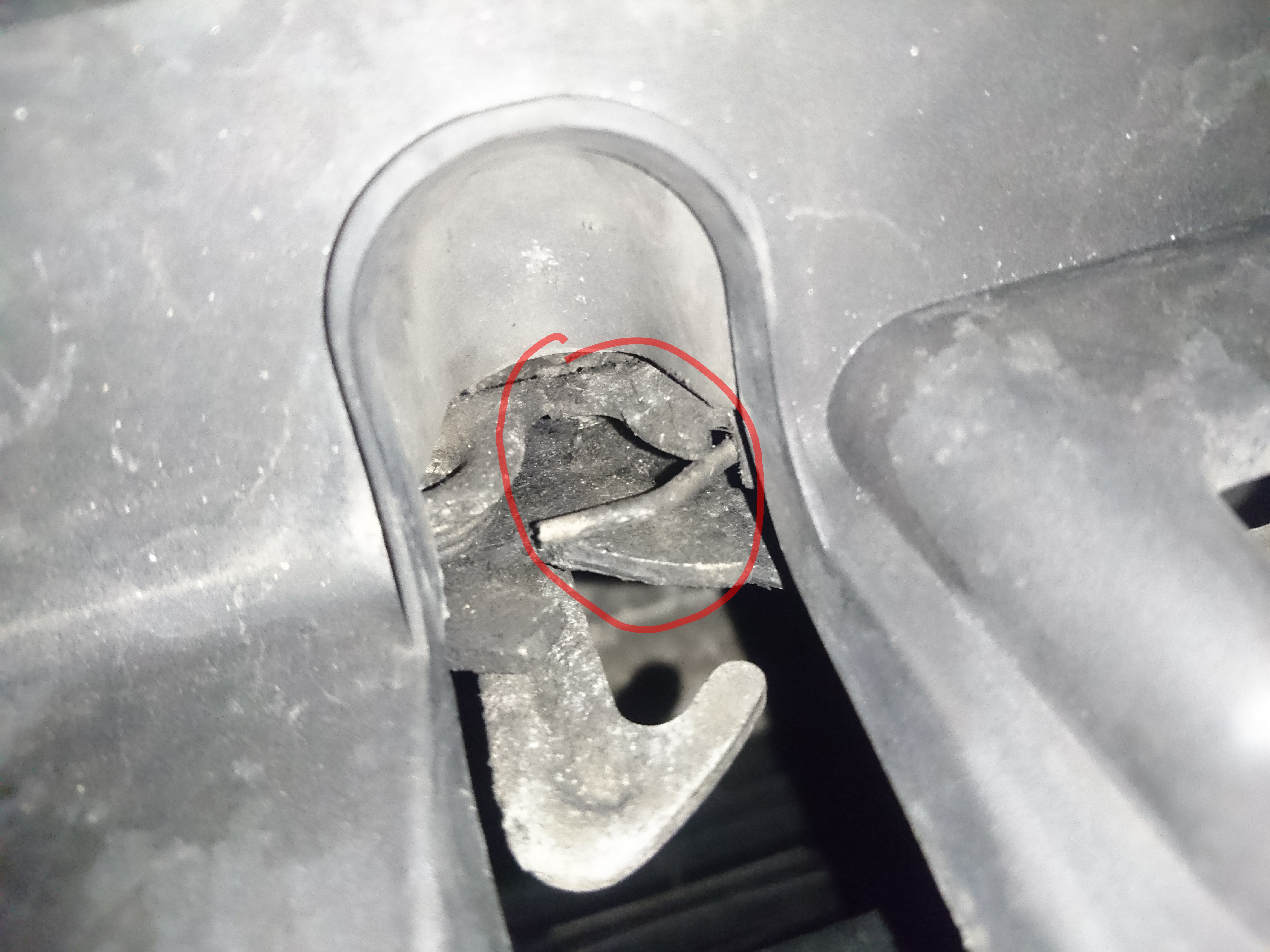

TomasARN Odesláno 24. prosinec 2017 Autor Sdílet Odesláno 24. prosinec 2017 Kým sa vysmaza ryba, dam jednu otazku. Uz dlho mam problem so zatvaranim prednej kapoty, ked ju iba pustim, tak sa nezacvakne, musim vyvinut podstatnu silu na zatlacenie, aby zacvakol zamok, niekedy az taku, ze sa bojim, ze v nej spravim preliacinu, pritom zamok chodi lahko, napada vas nieco? Citovat Odkaz ke komentáři Sdílet na ostatní stránky More sharing options...
RichVa Odesláno 24. prosinec 2017 Sdílet Odesláno 24. prosinec 2017 V rozích vpředu jsou gumové dorazy. Otáčením se šteluje jejich výška a tím i jak je velký tah na zámek. Citovat Odkaz ke komentáři Sdílet na ostatní stránky More sharing options...
TomasARN Odesláno 24. prosinec 2017 Autor Sdílet Odesláno 24. prosinec 2017 To som si nevsimol, pojdem to pozriet. Este sa mi nieco nezda na zamku, idem spravit fotku Citovat Odkaz ke komentáři Sdílet na ostatní stránky More sharing options...
TomasARN Odesláno 24. prosinec 2017 Autor Sdílet Odesláno 24. prosinec 2017 Tak tie dorazy sa stelovat nedaju. Nezdal sa mi zamok, ta cas pruziny, co je na obrazku v kruzku, ale ked som sa na nu pozrel lepsie, tak vyzera, ze je v poriadku Citovat Odkaz ke komentáři Sdílet na ostatní stránky More sharing options...

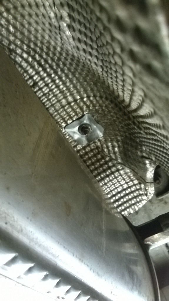

TomasARN Odesláno 4. leden 2018 Autor Sdílet Odesláno 4. leden 2018 Dnes vecer sa na aute od zadnej napravy, mam pocit ze z lavej strany, zacali pri jazde po nerovnosti ozyvat kovove zvuky, ako keby narazal kov o kov. Vobec netusim, co by to mohlo byt. Najprv som myslel, ci to nerobi vyfuk, ale s rukou ked som s nim hybal, tak ziadny zvuk pocut nebolo. Ked som rozkyval auto do strany, tak nic a ked smerom hore a dole, tak zas nic nebolo pocut, iba pri jazde. Citovat Odkaz ke komentáři Sdílet na ostatní stránky More sharing options...
TomasARN Odesláno 5. leden 2018 Autor Sdílet Odesláno 5. leden 2018 Pred chvilou som na to prisiel. Plech nad zadnym tlmicom vyfuku sa rozpadol na mieste, kde ho drzi matka ku karoserii a vyskocil z pod tej matky a teraz klepe o tu matku. Musim dat dole matku a dat pod nu podlozku a uz bude drzat, lebo rozpadnuty bol presne na rozmer tej matky. Citovat Odkaz ke komentáři Sdílet na ostatní stránky More sharing options...
MJSytic Odesláno 5. leden 2018 Sdílet Odesláno 5. leden 2018 Klasika ocel x hliník. Řešil jsem to nedávno na 307 Citovat Odkaz ke komentáři Sdílet na ostatní stránky More sharing options...
TomasARN Odesláno 5. leden 2018 Autor Sdílet Odesláno 5. leden 2018 Presne. Na jednej strane to este drzi a na druhej uz nie. Dam podlozky pod obe matky. Chcel som co najskor prist na zavadu, lebo auto pouziva manzelka a neposadim ju do auta, kde nieco klepe a neviem, co to je, ale s tymto moze este jazdit, kym sa dostanem nad jamu Citovat Odkaz ke komentáři Sdílet na ostatní stránky More sharing options...
