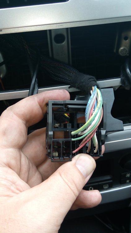

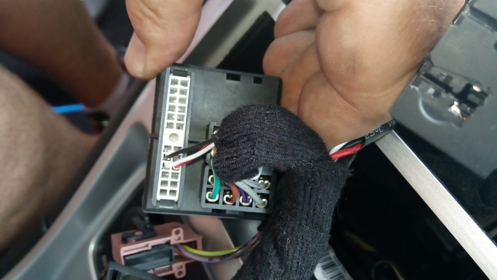

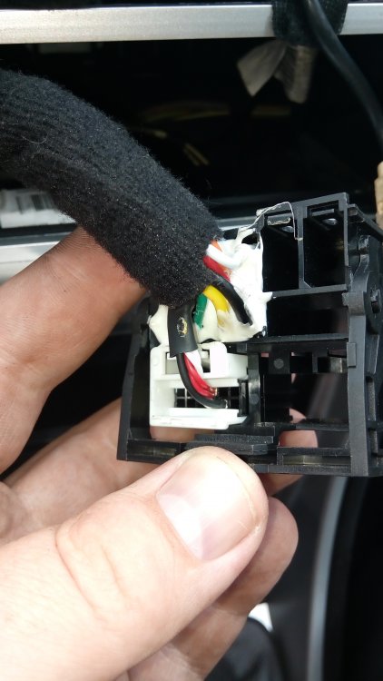

Objednal jsem navi z číny na můj Peugeot 307 CC. Navi dorazila, nainstaloval jsem jí, roztahal dráty a stavil se za HonzouZ a povolilo se v BSI vše potřebné(nejen navi, ale i tempomat, svícení, atd.). Jediný problém je, že aktuálně nejde zvuk do repro v autě. V navi je klasický Android verze 4.xx. Nahoru místo klasického displeje jsem frknul kapličku s navi, od ní natáhl drát který má na jednom konci XXpin do navi a na druhém konci dvě klasické koncovky rádia, do jedné samičky se zasune koncovka do původního origo rádia(origo drát od Peugeotu) a druhá koncovka se zasune do samičky původního rádia....tohle se blbě popisuje, takže jsem to raději nafotil....
Kontroloval jsem zapojení drátů na konektorech a mělo by vše odpovídat zapojení na AUX1, nicméně zvuk nic. HonzaZ mě v BSI povolil AUX1, ten byl původně zakázaný a nastavil tam parametr MUTE(cca tak nějak zněl ten parametr). Nicméně v rádiu pokud zmáčknu source, tak vyberu jen CD a nebo rádio, AUX tam nedokážu dostat(což ani nevím, zda má jít). Prostě z té navi zvuk na AUX neproteče....
Nenapadá vás něco, nebo nemá tuto navi také někdo v autě?
Přiložil jsem spoustu fotek, jak jsem nafotil ty koncovky:
1-origo samec(původně měl padnou to samičky v origo rádiu)

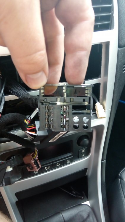

2-origo samec(původně měl padnou to samičky v origo rádiu - AUX nebyl zapojen vůbec)

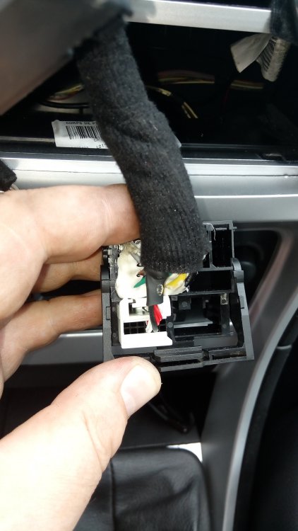

3-samička od navi

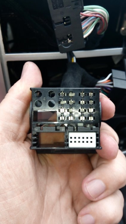

4-samička od navi(do ní jsem zacvaknul origo samce do rádia

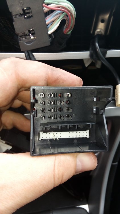

5-samec od navi, zde je vidět ten AUX, resp jen ten 12pin
6-samec od navi, zde je vidět ten AUX, resp jen ten 12pin
7-samec od navi, zde je vidět ten AUX, resp jen ten 12pin(tady je vidět detail na zapojení AUX1)
8-komplet kabeláž k navi(akorát můj model nemá amplifier)

Ak sa ti po prepnutí tlačítkom source nezobrazí na display AUX,niečo nie je v poriadku.Na zopnutie cez mute by mal byť privedený signál ext. zdrojom do rádia.Aké napätie na aký pin neviem.Mohol by to byť pin 14,ale treba si byť istý.Schéma konektorov rádia by nebola? Skúsil by som ešte na aux aspoň provizórne pripojiť napr. mobil.
Jasně, u těch prvních navi se dodávalo i čínské rádio jako komplet na výměnu, ale běžely na WINCE 6.0, což jsem nechtěl, protože jsem nevěděl jak by to bylo s chybama z origo displeje. A kromě toho tyhle poslední kousky už mají Android, což je rozhodně lepší volba, než ty WINCE.
No, pin 14ka to je, to už jsem našel dle schématu.....a ta je prázdná v tom vstupu z čínského káblu do origo rádia, takže ani makat nemůže. Proto vsázím na to trvalé přepnutí na AUX1 a vybrání zdroje přes SOURCE. To si teď musím nechat překonfigurovat, páč konfigurovátko nevlastním:-) To je defacto poslední možnost.....pak na to koukne bratr a pokud ani on to nedá, pak si případně udělám někdy výlet do Kolína za Lukášem:-), když se tak pěkně nabídl.....a když ani tam nic, tak pak se na to už VY.ERU a prokleju všechny číňany:-)
