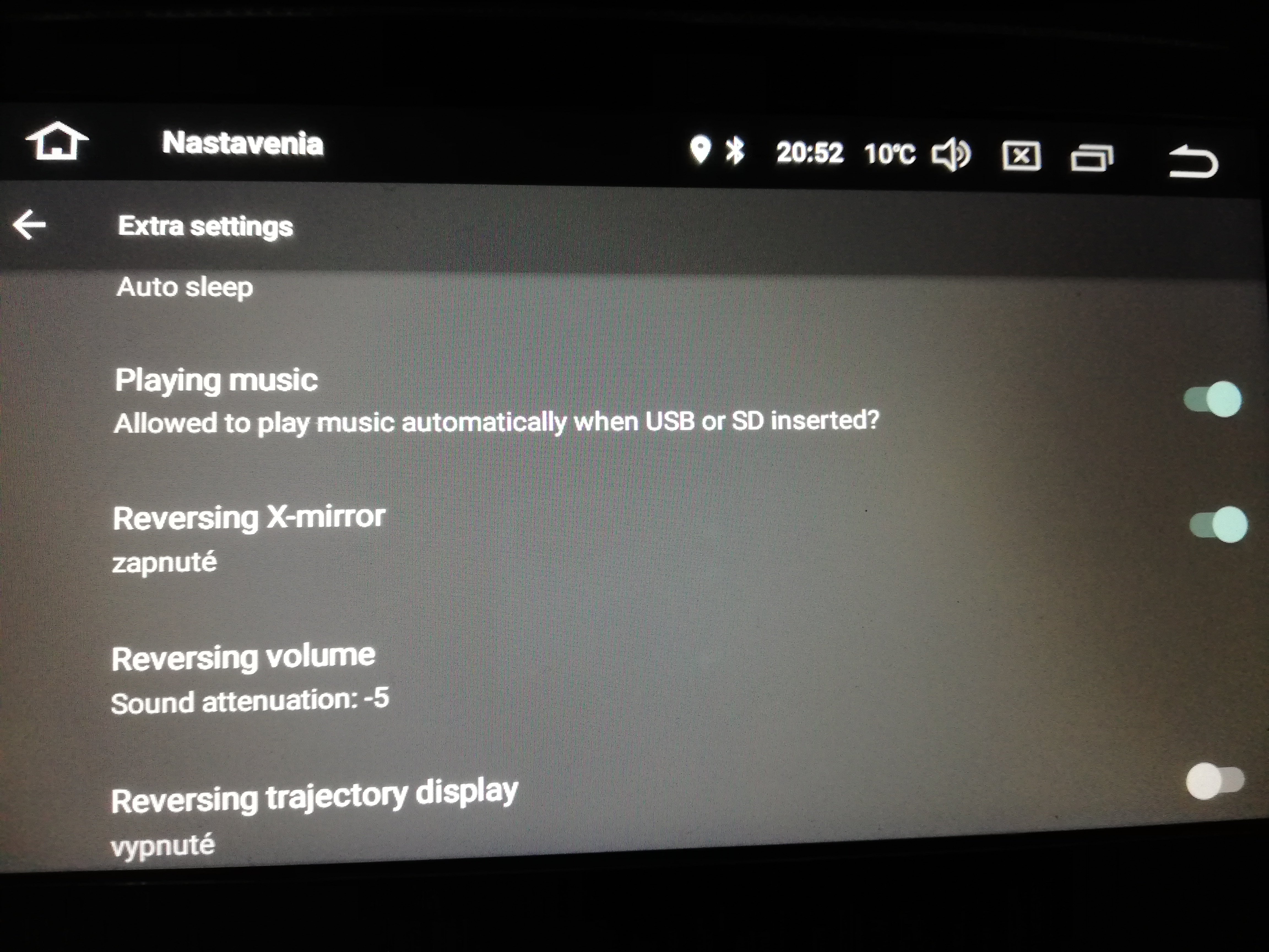

Luboss1991 Odesláno 6. duben 2019 Sdílet Odesláno 6. duben 2019 Niekde vo factory settings som videl moznost vynuteneho zapnutia cuvacej kamery (prostrednictvom komunikacie canbuss) nepamatam si presne kde to bolo....treba pohladat ..stale zabudnem odfotit aj to zrkadlenie obrazu kde sa to nastavuje.... Citovat Odkaz ke komentáři Sdílet na ostatní stránky More sharing options...

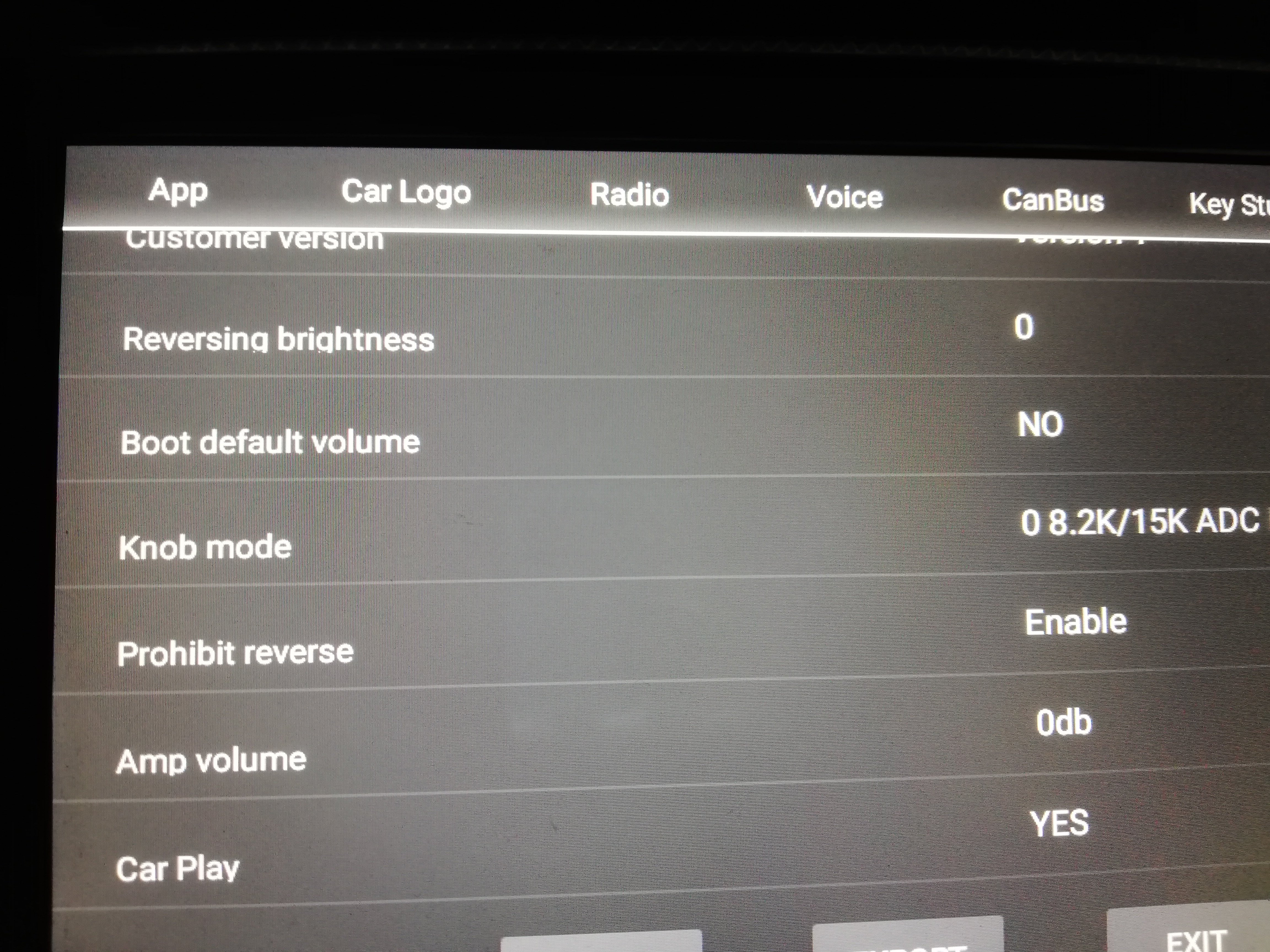

Luboss1991 Odesláno 6. duben 2019 Sdílet Odesláno 6. duben 2019 Takze pani, odbehol som do auta a skuste toto : @Pipo44 - Zrkadlenie kamery nastavis v Extra Setings - Reversing X mirror @gerlik - Skus vo factory setting (kod na vstup je 126 - aspon u mna) na poslednej zalozke others a dole prohibit reverse - zapina cuvaciu kameru pomocou canbus signalu Citovat Odkaz ke komentáři Sdílet na ostatní stránky More sharing options...

gerlik Odesláno 7. duben 2019 Sdílet Odesláno 7. duben 2019 Ahoj chlapi, tak bohužel žádná změna vše jsem nastavil podle tvého fota Lubossi1991 a stále nic. Chtěl jsem se zeptat jestli nevíš něco o tom že by to mohlo zablokovat BSI. Ještě bych tě chtěl poprosit o nafocení celé založky canbusu a others. Děkuji moc.... Citovat Odkaz ke komentáři Sdílet na ostatní stránky More sharing options...
Pipo44 Odesláno 7. duben 2019 Sdílet Odesláno 7. duben 2019 Ďakujem veľmi pekne.. pomohlo mi to Citovat Odkaz ke komentáři Sdílet na ostatní stránky More sharing options...

Luboss1991 Odesláno 8. duben 2019 Sdílet Odesláno 8. duben 2019 Ahoj Gerlik, posielam v prilohe ofotene nastavenia pre canbus a other. Spojil som to do jedneho pdf suboru 508 android radio.pdf Citovat Odkaz ke komentáři Sdílet na ostatní stránky More sharing options...
