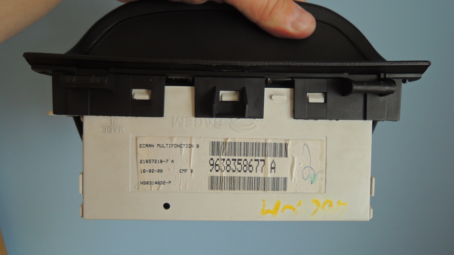

extom86 Odesláno 20. červenec 2017 Sdílet Odesláno 20. červenec 2017 Zdravím mám dotaz displej mi černá, je tady toho zpousta ,nahodil jsem ledky i přesto nic moc lze ten displej zaměnit za jiny, z jiného auta např. 406, Xsara apod.? radio origo už nemám, nahodil jsem Pioneer, ale ten displej mě štve.... děkuji za případné rady! Citovat Odkaz ke komentáři Sdílet na ostatní stránky More sharing options...
307rg Odesláno 20. červenec 2017 Sdílet Odesláno 20. červenec 2017 Z iného auta áno, ale za rovnaký typ, napr. 307čka používala tuším 3 rôzne typy plus veľkú obrazovku, najstarší typ ktorý máš aj ty sa určite nedá zameniť za iný. Citovat Odkaz ke komentáři Sdílet na ostatní stránky More sharing options...

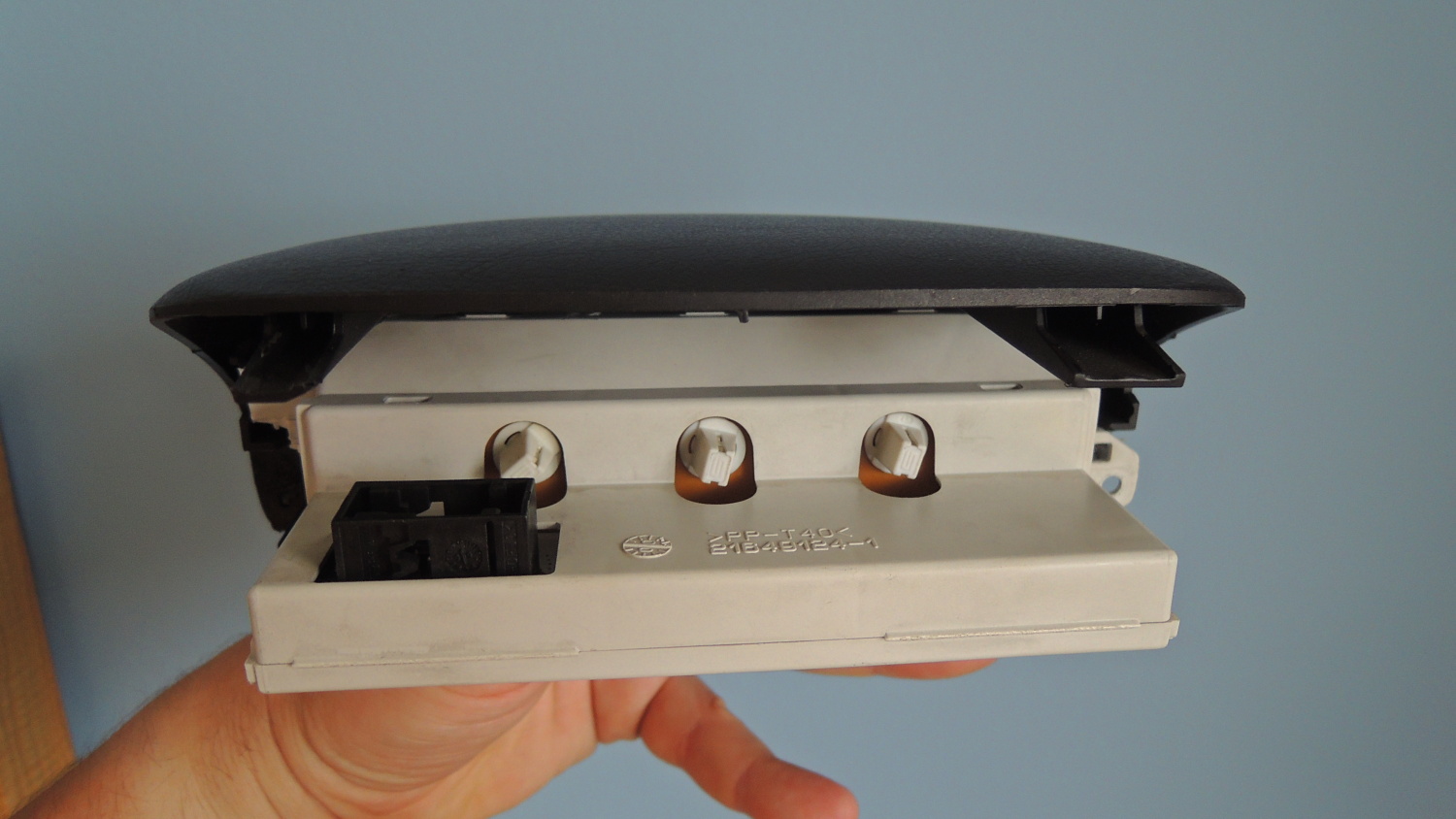

extom86 Odesláno 24. červenec 2017 Autor Sdílet Odesláno 24. červenec 2017 (upraveno) takže zaměněno za displej z 406 typ B, chce to trochu poupravit umístění v černém rámečku, jelikož 406 to ma jinak na šroubky, ale plastové zacvakávací packy sedí! SNAD VYDRŽÍ DÉLE JAK PŮVODNÍ ... Upraveno 24. červenec 2017 uživatelem extom86 Citovat Odkaz ke komentáři Sdílet na ostatní stránky More sharing options...
extom86 Odesláno 24. červenec 2017 Autor Sdílet Odesláno 24. červenec 2017 (upraveno) nemám origo autoradio jelikož jsem přešel na pioneer, tak nedokážu sdělit informaci jestli ukazuje displej info z radia, stanice frekvence apod... ale funkce palubního počítače zůstali stejné, displej jsem vybavil led smd diody místo žárovek, Upraveno 24. červenec 2017 uživatelem extom86 Citovat Odkaz ke komentáři Sdílet na ostatní stránky More sharing options...

307rg Odesláno 24. červenec 2017 Sdílet Odesláno 24. červenec 2017 Vyzerá to tak, že je to úplne ten istý displej ako v 307čke (okrem toho boxu, nedal sa použiť-prehodiť zo starého displeju?), preto si myslím, že bude trpieť rovnakými chorobami ako pôvodný z 307čky. Záleží na tom, na aký kus máte šťastie a hlavne, ako často a ako dlho zvyčajne auto stojí na letnom slnku, kedy je displej naozaj veľmi exponovaný. V mojom aute je ešte pôvodný a stále bezchybný. No pre istotu som si raz príležitostne z poľska z vrakoviska doniesol za menej ako 20 zlotých náhradný, veď za tú cenu... Citovat Odkaz ke komentáři Sdílet na ostatní stránky More sharing options...
extom86 Odesláno 24. červenec 2017 Autor Sdílet Odesláno 24. červenec 2017 (upraveno) no je pravda že displej 406 je více zabudovaný v palubce a není hned pod sklem kam v 307 na něj přímo praží slunce, uvidíme možná tu kapličku v 307 zkusím ještě nějak tepelně odizolovat... jak jsem k sobě displeje přirovnal asi by šli rozebrat a přehodit tištěny spoj a samotný displej ael nechtěl jsem riskovat poškození vodivého pásku Upraveno 24. červenec 2017 uživatelem extom86 Citovat Odkaz ke komentáři Sdílet na ostatní stránky More sharing options...
