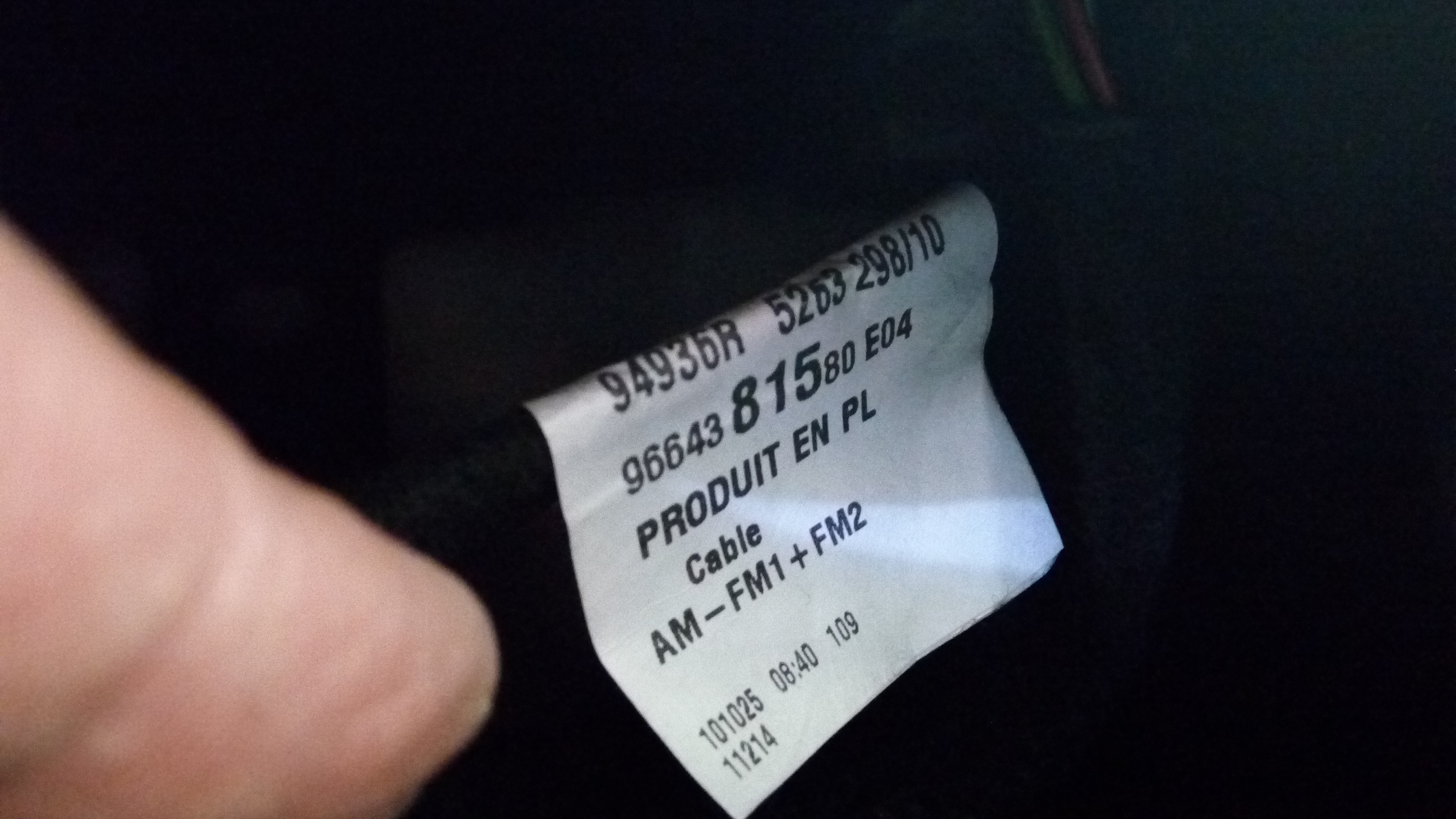

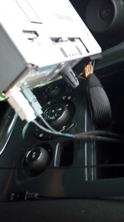

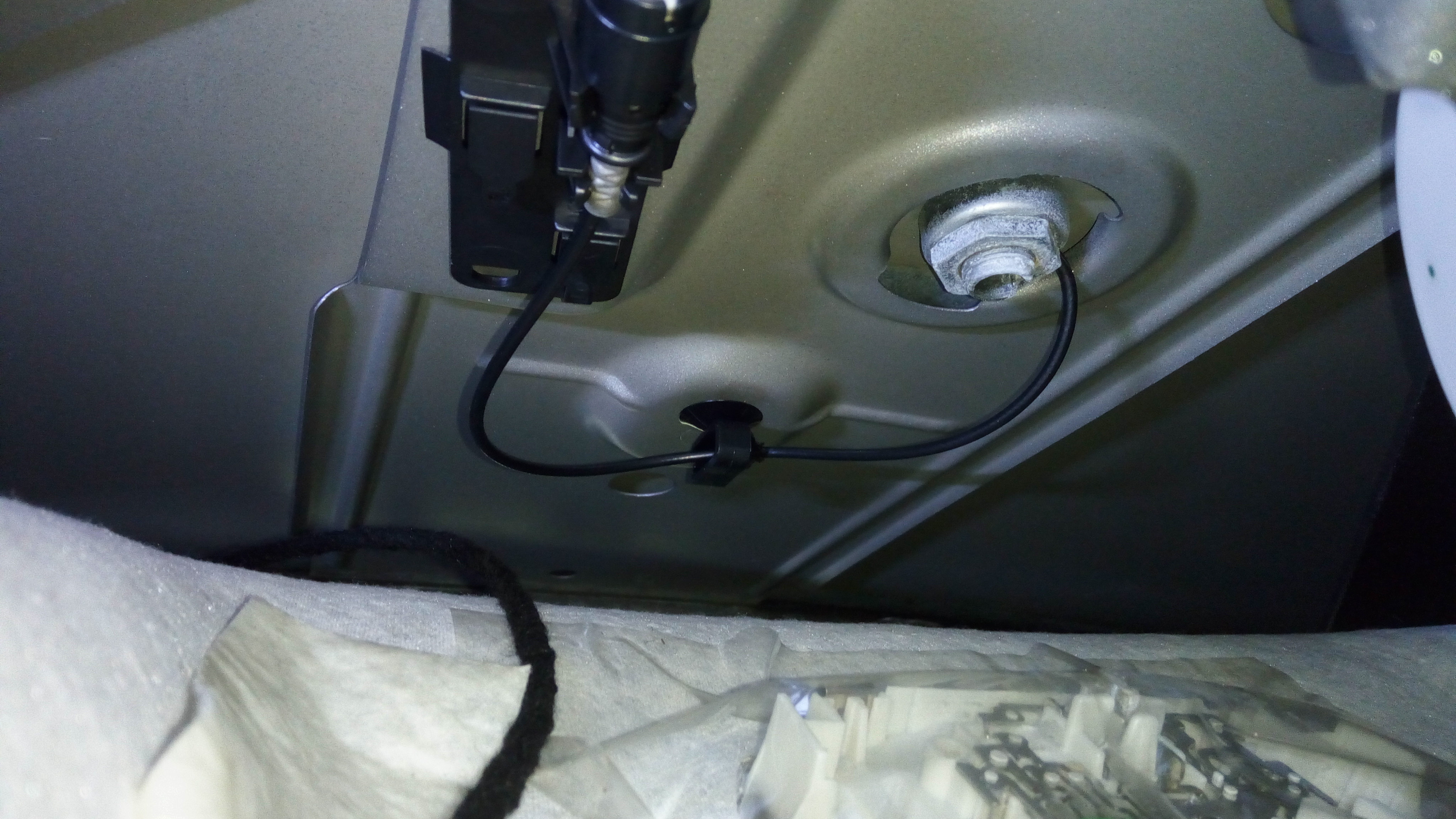

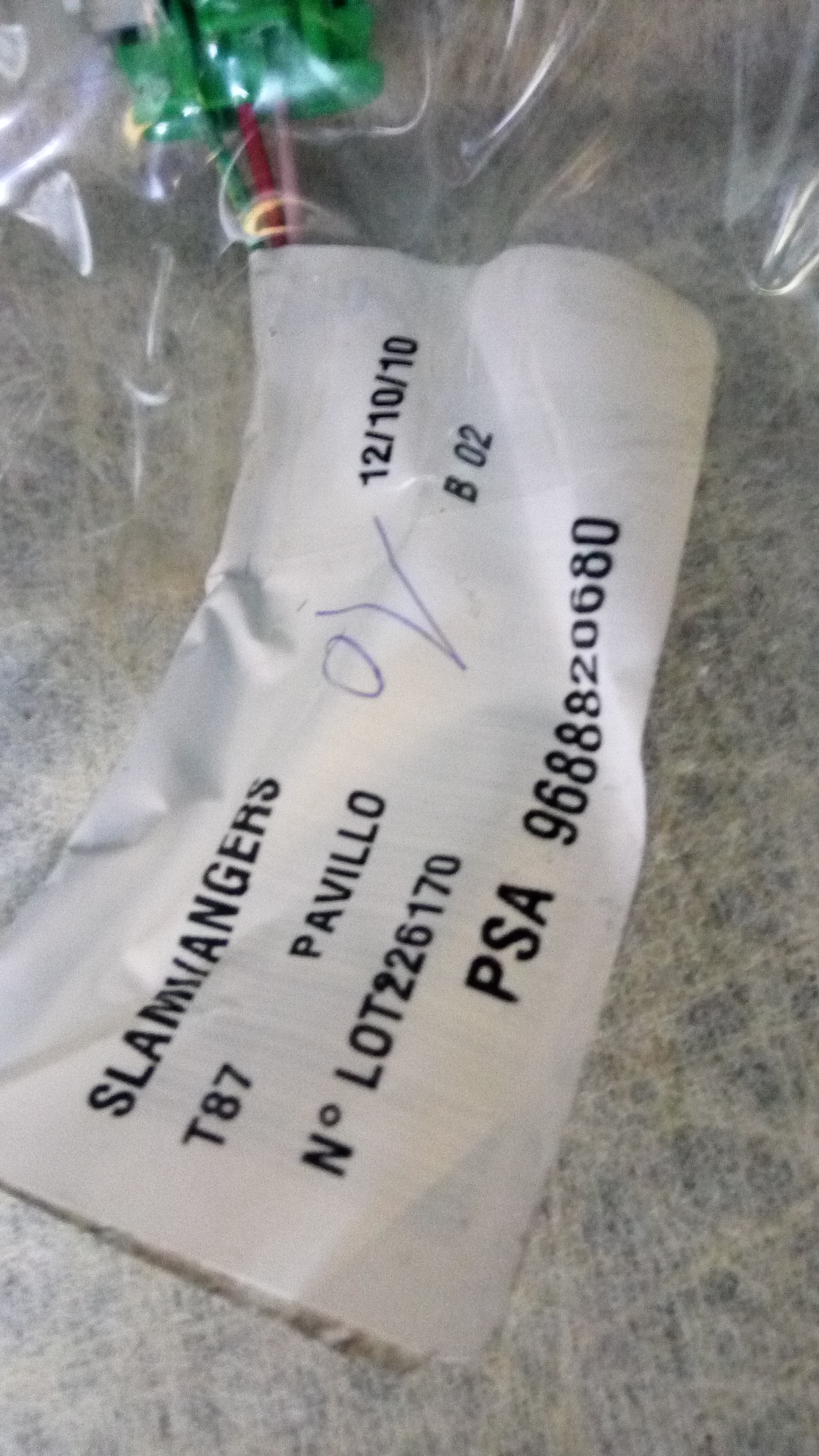

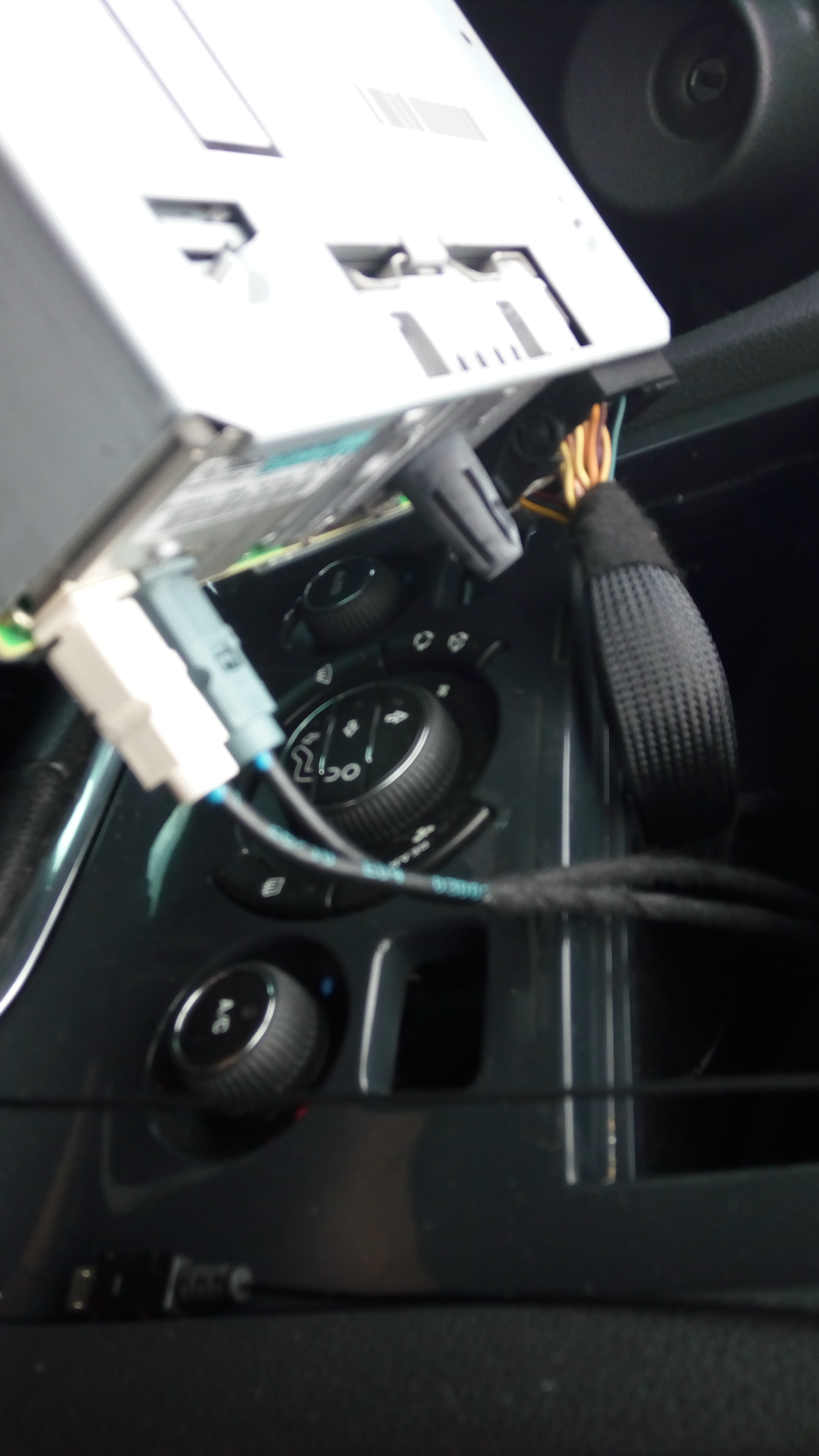

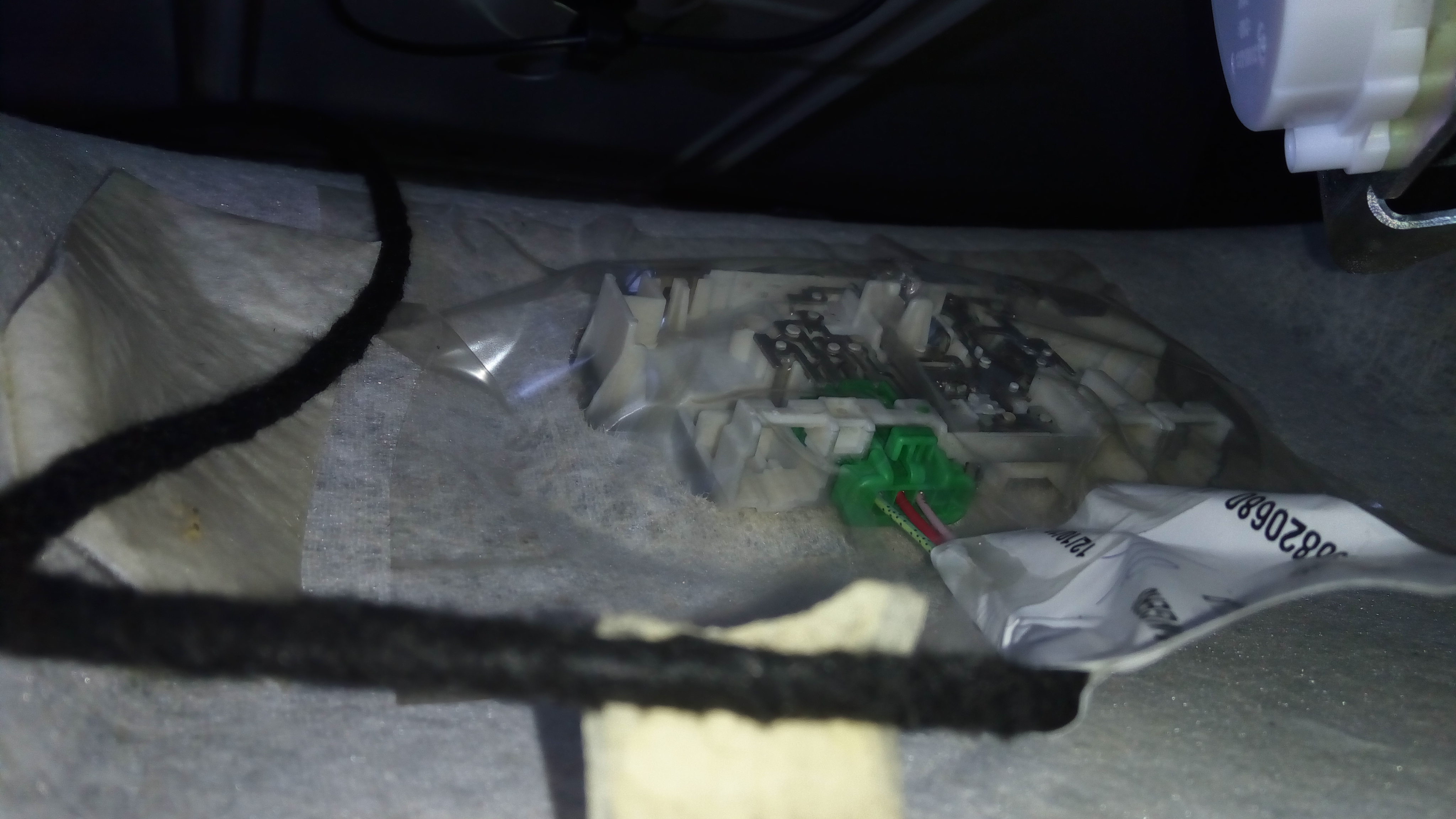

1075 Odesláno 18. duben 2017 Autor Sdílet Odesláno 18. duben 2017 Děkuji za schéma té antény. Dnes jsem sundal vzadu tapec a koukal na tu anténu a zjistil jsem že mi z ní vede jen jeden drát a né dva jak je to na tom schématu. Foto obrázek č.1 Pak jsem koukal, že na tapecu je nalepená nějaká krabička do které vede jeden zelený konektor ale ve druhém vstupu už není nic, nevíte co to je, vyfotil jsem tu krabičku i popis co je u ní foto č.2 a 3 Pak jsem koukal na rádio, že do něj vedou dva konektory na anténu to by mohli být ty dva kabely co jsou na tom schématu a zjistil jsem, že když odpojím bílej konektor tak se signál ztratí a když odpojím ten šedý tak se nic nestane foto konektorů č.4 a foto č.5 popis co je na těch konektorech co vedou do rádia. Poradí mi prosím někdo co tam mám za anténu, popřípadě kde mám hledat ten druhý kabel z antény. A ještě dotaz, zesilovač té antény je někde zvlášť nebo je v těle té patice antény a jaký drát je na napájení té antény a jak by se dalo zjistit zda není přerušený. Děkuji za pomoc Citovat Odkaz ke komentáři Sdílet na ostatní stránky More sharing options...
jarokare Odesláno 18. duben 2017 Sdílet Odesláno 18. duben 2017 Ještě jedna anténa bude součástí vyhřívání zadního okna a zesilovač je pod tapecem 5. dveří - může být přelomenej kabel v přechodce mezi dveřma a karoserií . Ten zelenej konektor nevede náhodou do stropního světla ? Citovat Odkaz ke komentáři Sdílet na ostatní stránky More sharing options...

1075 Odesláno 18. duben 2017 Autor Sdílet Odesláno 18. duben 2017 Díky za pomoc,jen mi nejde do hlavy proč na tom schématu zapojení antény vedou z té antény dva dráty a mě jen jeden Citovat Odkaz ke komentáři Sdílet na ostatní stránky More sharing options...
jarokare Odesláno 18. duben 2017 Sdílet Odesláno 18. duben 2017 Protože ty obrázky ze serviceboxu někdy nejsou úplně stoprocentní - nemusí odpovídat realitě Citovat Odkaz ke komentáři Sdílet na ostatní stránky More sharing options...
1075 Odesláno 18. duben 2017 Autor Sdílet Odesláno 18. duben 2017 Dík za vysvětlení. A ještě k těm kablikum v rádiu, nevíte někdo od čeho je ten drát se šedým konektorem který když vytáhnu tak se nic neděje, třeba ten problém bude v něm. Citovat Odkaz ke komentáři Sdílet na ostatní stránky More sharing options...
Havlicek.Lukas Odesláno 18. duben 2017 Sdílet Odesláno 18. duben 2017 2 tuner radia ale ten byva vetsinou jinde - treba na okenku Citovat Odkaz ke komentáři Sdílet na ostatní stránky More sharing options...
Stosun Odesláno 18. duben 2017 Sdílet Odesláno 18. duben 2017 (upraveno) A nemohl odejit tuner v radiu?Nemam teda tak nove auto jako ty ale ve 406 mi prave odesel a projevovalo se to, ze to nic nechytalo a pokud to neco chytlo tak tu stanici to neudrzelo moc dlouho pomohlo az jine radio a je to ok. Nemas nekoho v okoli ze stejnym radiem? Nebo nejaky neorigo na zkousku zapojit. Upraveno 18. duben 2017 uživatelem Stosun Citovat Odkaz ke komentáři Sdílet na ostatní stránky More sharing options...
