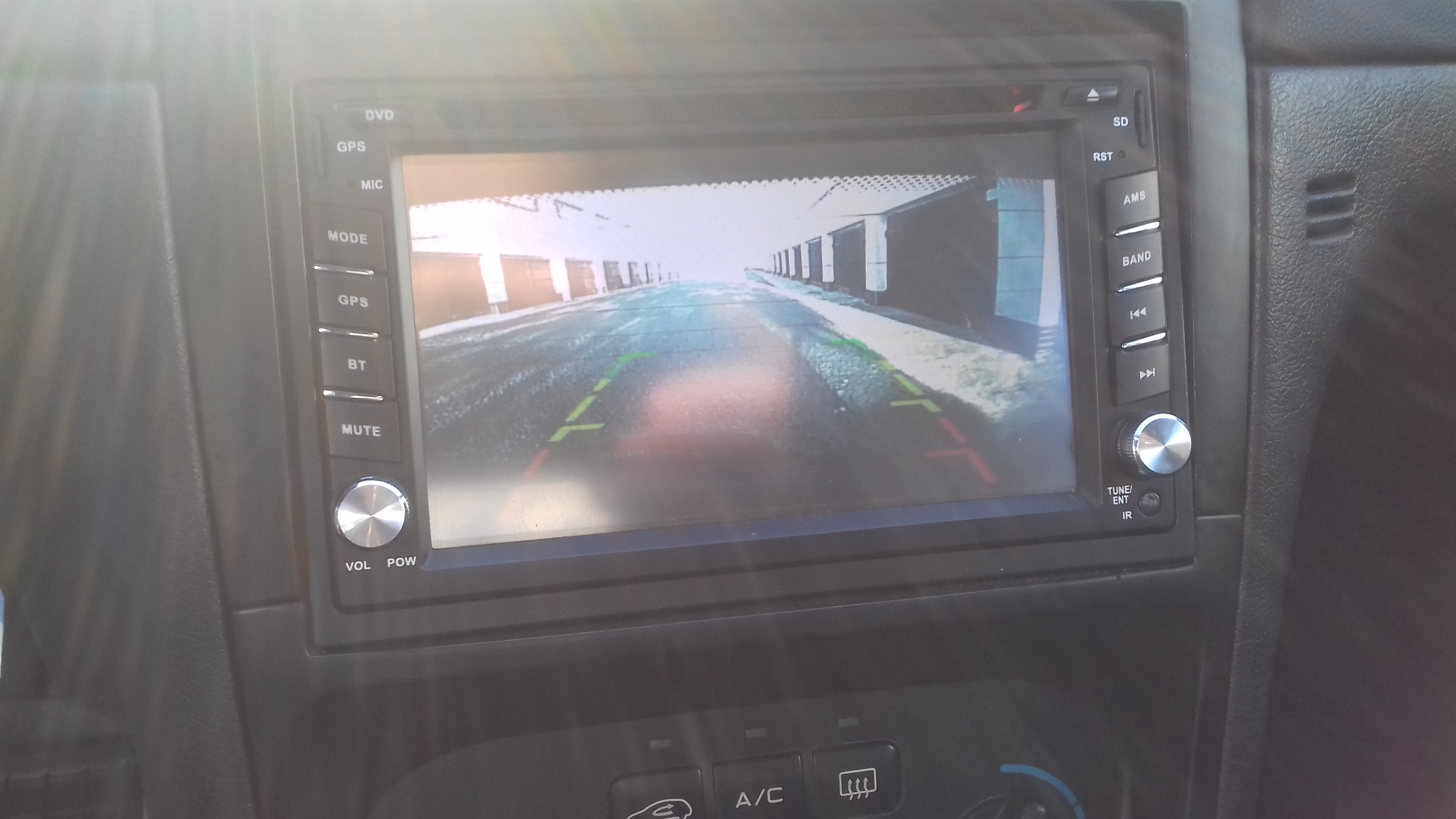

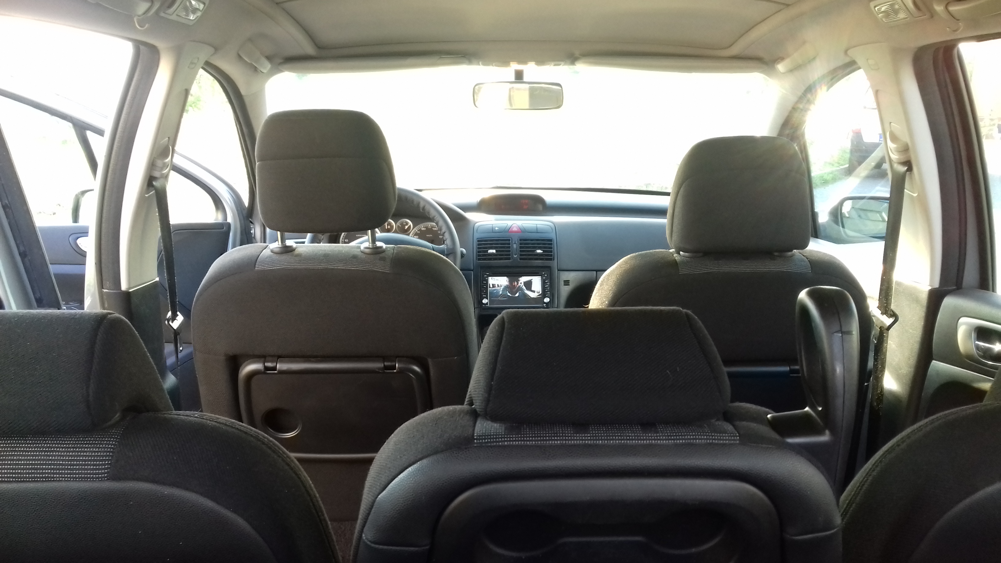

Foto zezadu. Rádio 4000 +150kč parkovací kamera.
mohu prosím vím info k radiu?
No kdo to zapojit.. není to nic těžkého, zapojoval sem si to sám.
Rádia prodává slečna z Ústí nad Labem a tohle mě stálo 4000kč (1rok záruka) a 200kč parkovací kamera.
Tady je kontakt na slečnu co to prodává: monika.fuhrichova@seznam.cz
jak rádio hraje, rozlišení a kvalita displeje. je jasný že to je nějaká čína, koukal jsem na podobný na aliexpressu, zajímají mě přímo zkušenosti uživatelů
Tak rádio hraje lépe než originál na origo repro. Na jaře dám lepší repro do MDF kroužků tak uvidíme. Rozlišení super, navigace je opravdu přesná a když na něco klepnu tak to moc hezky funguje. Kvalita displeje dostačující, i přes Slunko moc hezky vidět.. Sem opravdu strašně spokojený :-)
