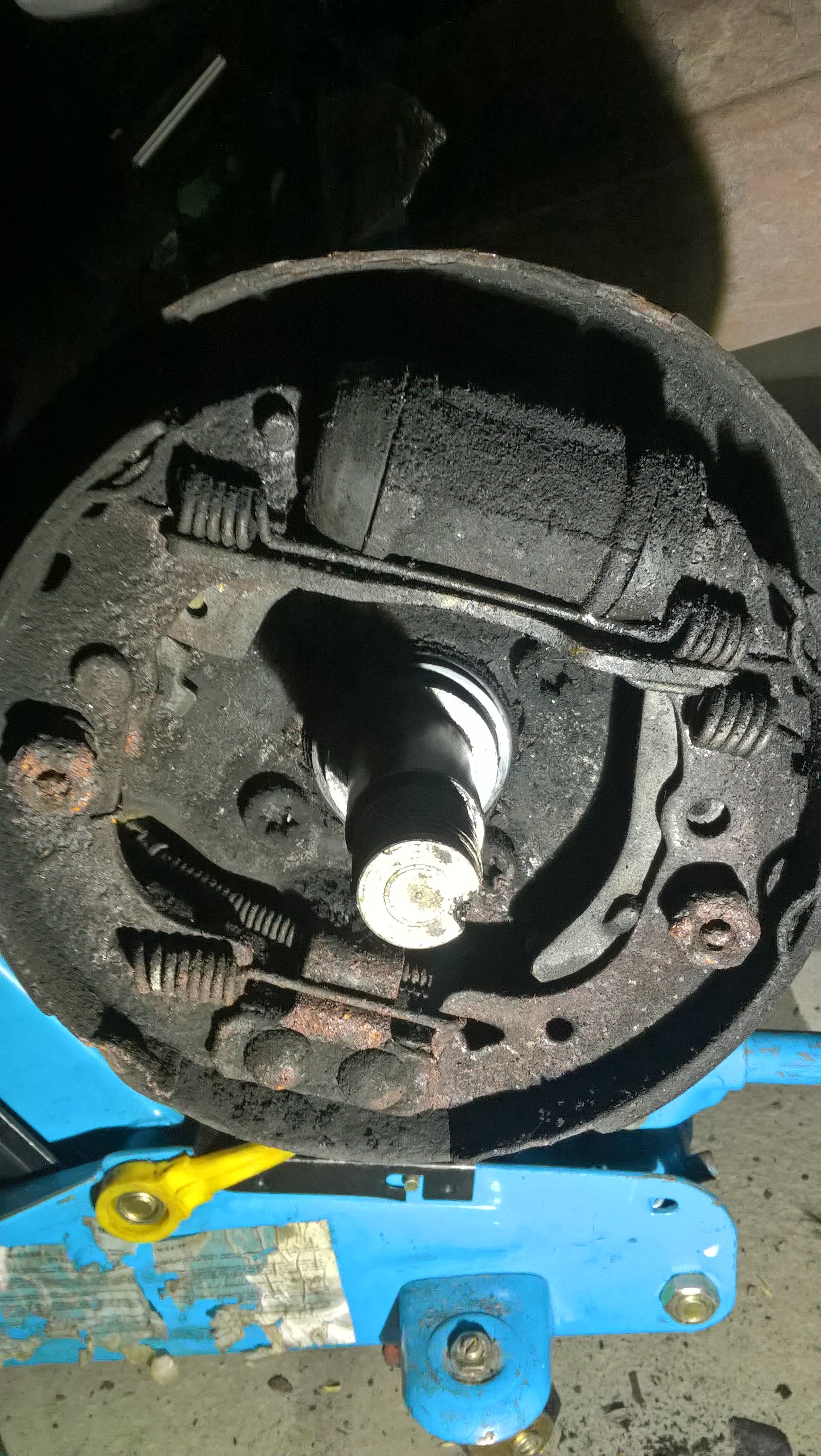

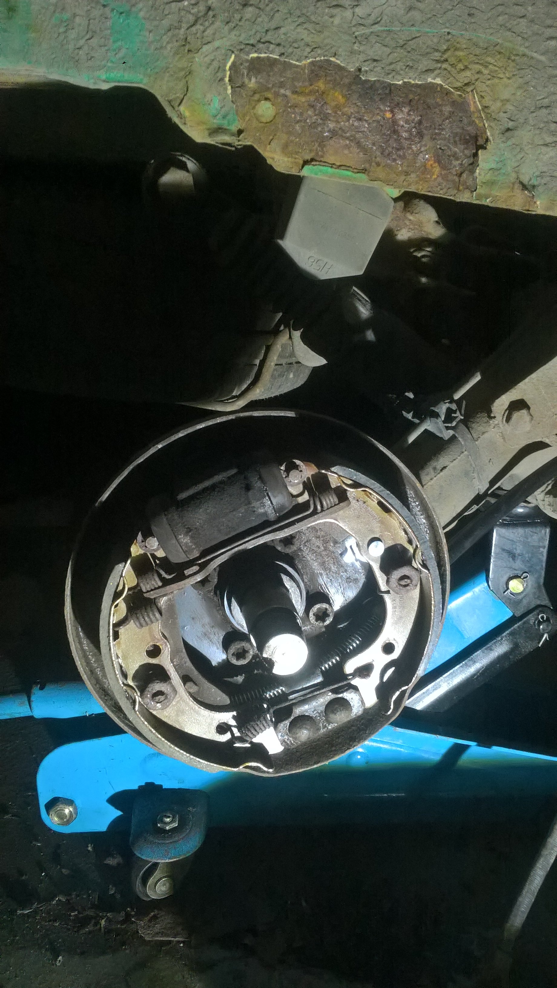

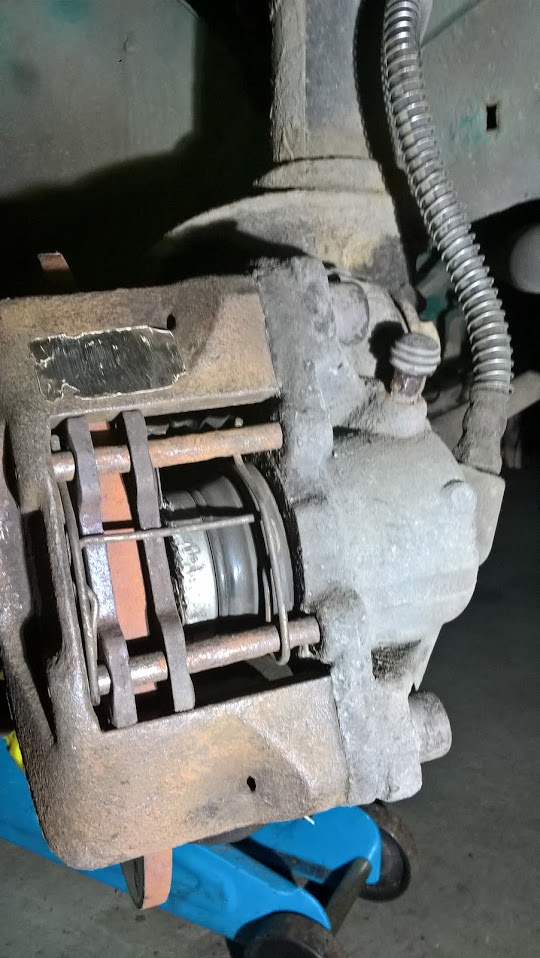

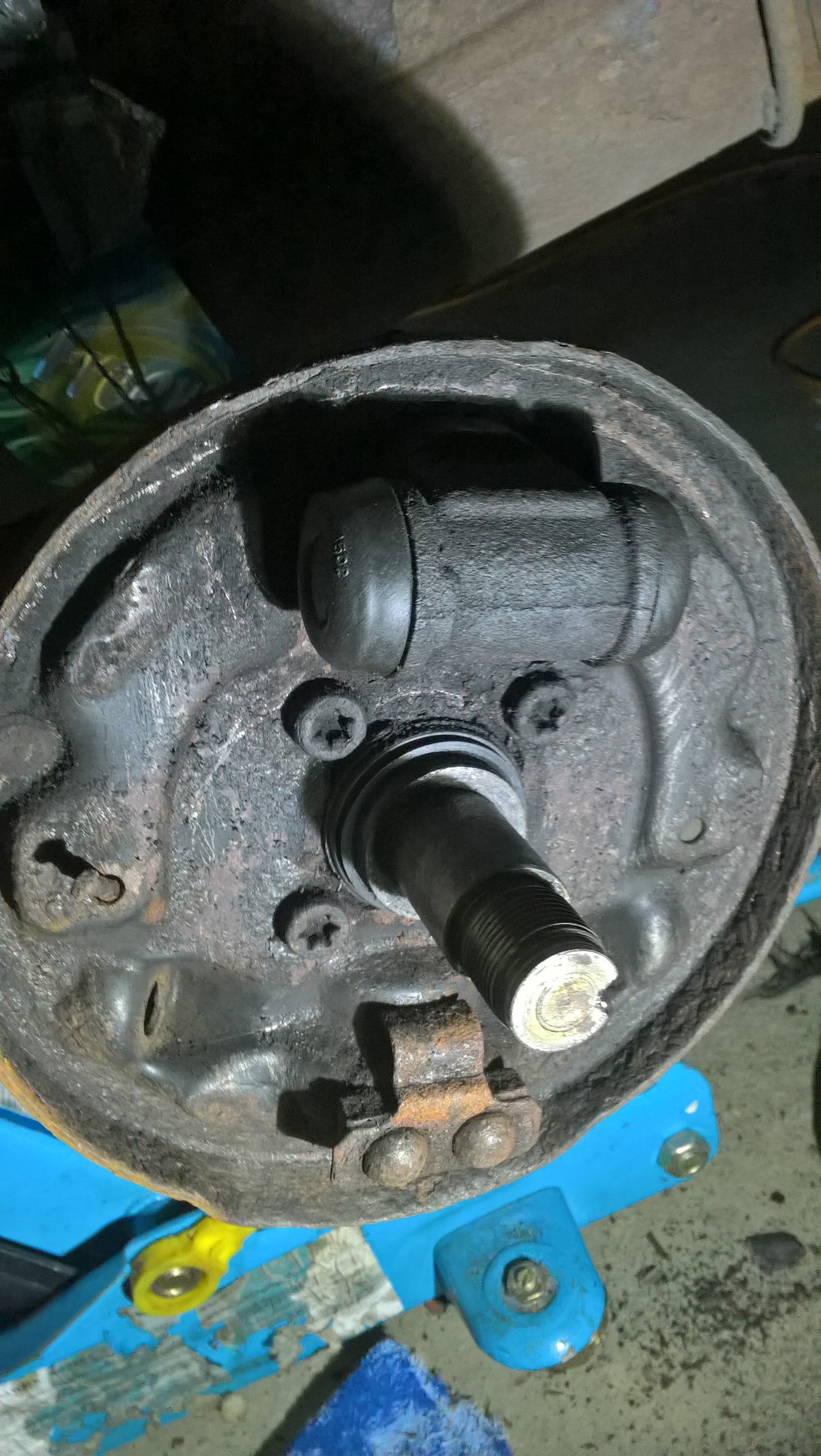

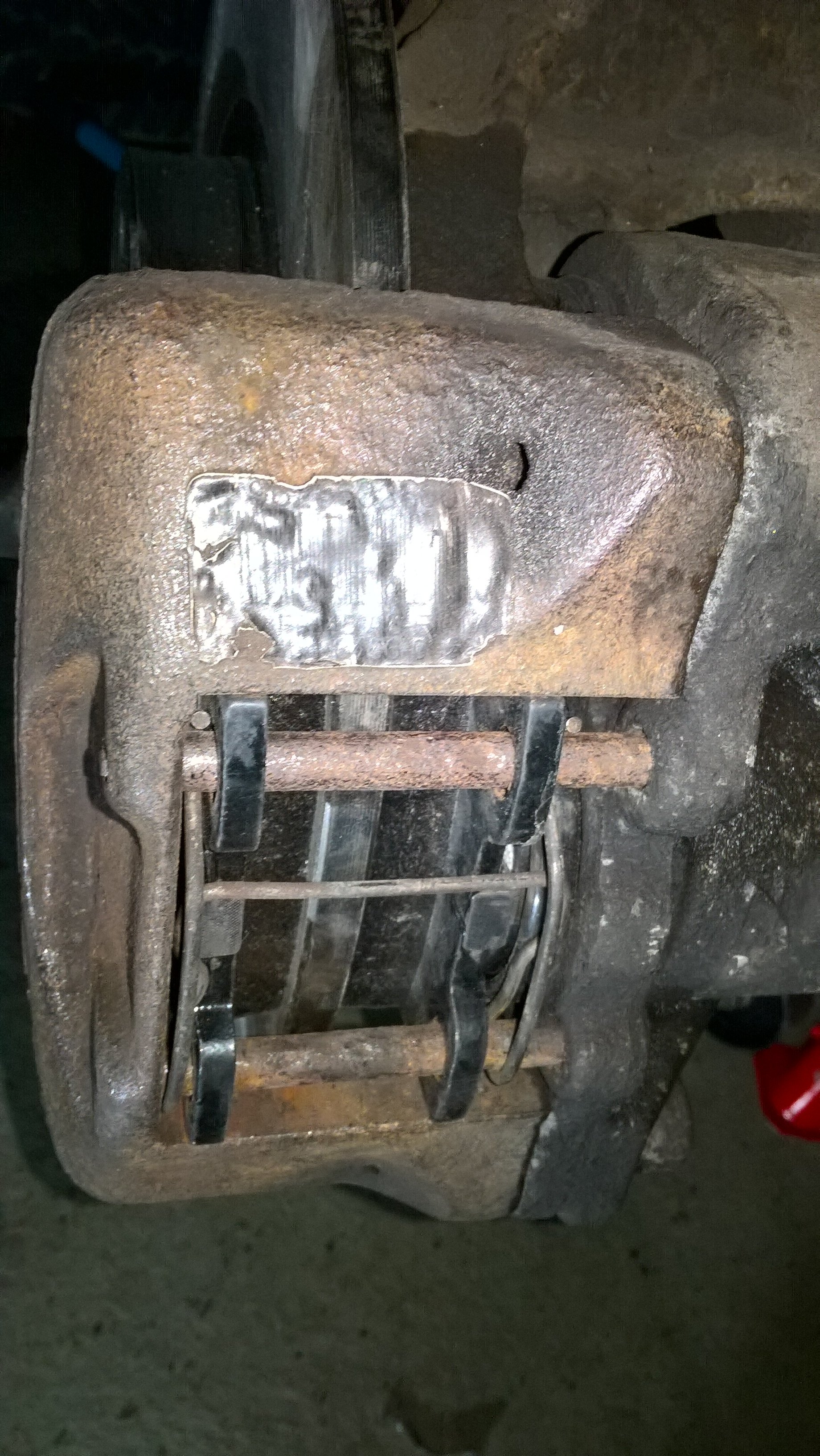

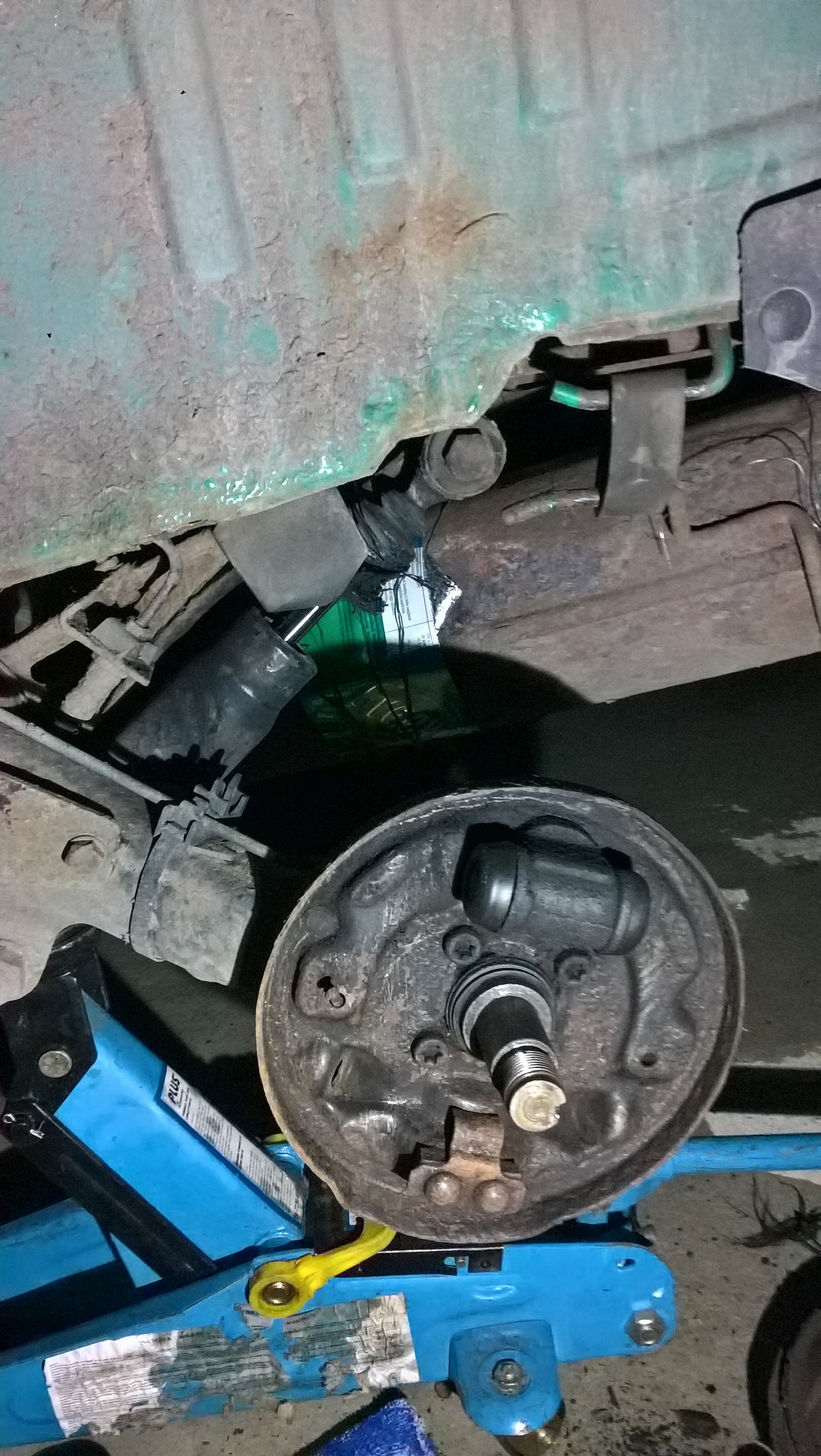

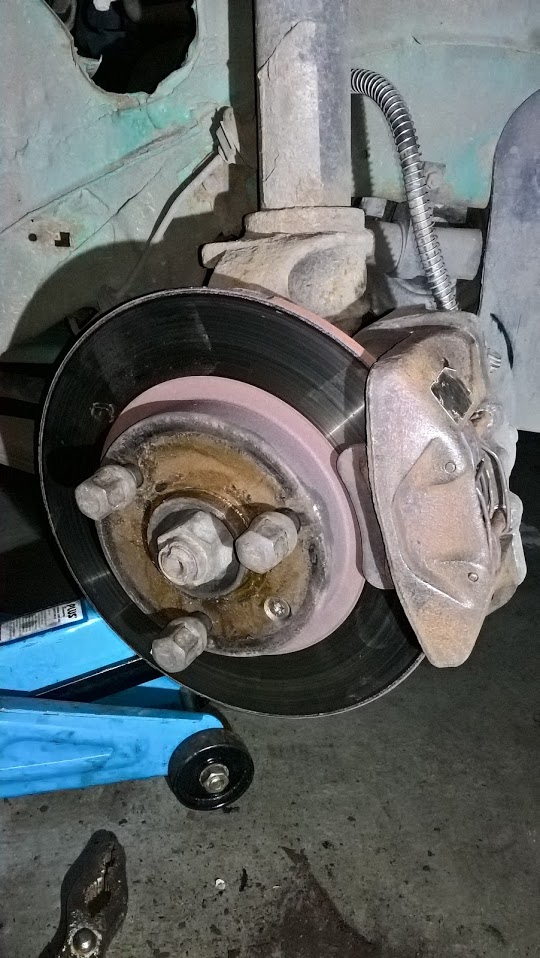

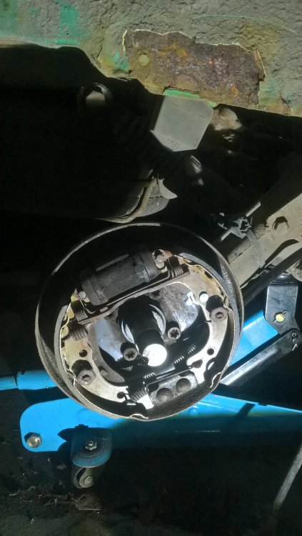

Komar1981 Odesláno 15. květen 2017 Autor Sdílet Odesláno 15. květen 2017 (upraveno) Je tolik kolik je (00:25) a ja se konecne vracim z garaze. Zatimco na C8micce probehla vymena prednich desticek, na Zelenem dablovi toho bylo k praci vic a jeste neni hotovo. Hlavnim ukolem bylo vymenit deravy koncovy tlumic vyfuku. To se mi ovsem nepodarilo, protoze to stavajici torzo je privarene natvrdo. Takze to budu muset domluvit nekde v servisu, aby to fikli a novy tlumic privarili. Detail.... Tak jsem si zahral na kozlika sikulu a ucpal diry v tlumici alobalem a plechovkou od coly. Vypada to vtipne, ale je to funkcni. Aspon do doby nez to nekam odvezu. Kdyz uz jsem mel dole kolo - to abych se vytocil kolem der ve vyfuku s tou lataci soupravou, tak me napadlo, ze si zkusim sundat brzdovy buben. A tak se stalo, ze oproti planu jsem kompletne vymenil brzdove oblozeni vzadu - plus lanovody rucky. Teda takovej kentus jsem dlouho nevidel, co v tech brzdach byl. A musim rict, ze velikost brzd na tomhle prskoletu me fakt rozesmiva, to je jak pro panenky.... Zitra (nebo vlastne dneska) bude bud fotbalek se sousedama anebo misto toho kombinace CR vs. Svycarsko plus vecer seance nad prednima brzdama a vzduchovym filtrem a svickama a tesnenim vika ventilu. Jeste uvidim, co na co budu mit naladu.... prava strana je na tom bidne, naprava uz to nejak nedava a kolo jde do acka. Jsou tady krasne videt vysoupana mista. Repasi napravy ted opravdu neplanuju. Mozna pred pristi technickou za rok.. uvidim. po sundani bubnu - vykuchano, ocisteno jakz takz, nove pakny zde jest mozno videt kousek Komarovy epesni lataci soupravy - snad se toho brzy zbavim. Upraveno 15. květen 2017 uživatelem Komar1981 obrazek navic Odkaz ke komentáři Sdílet na ostatní stránky More sharing options...

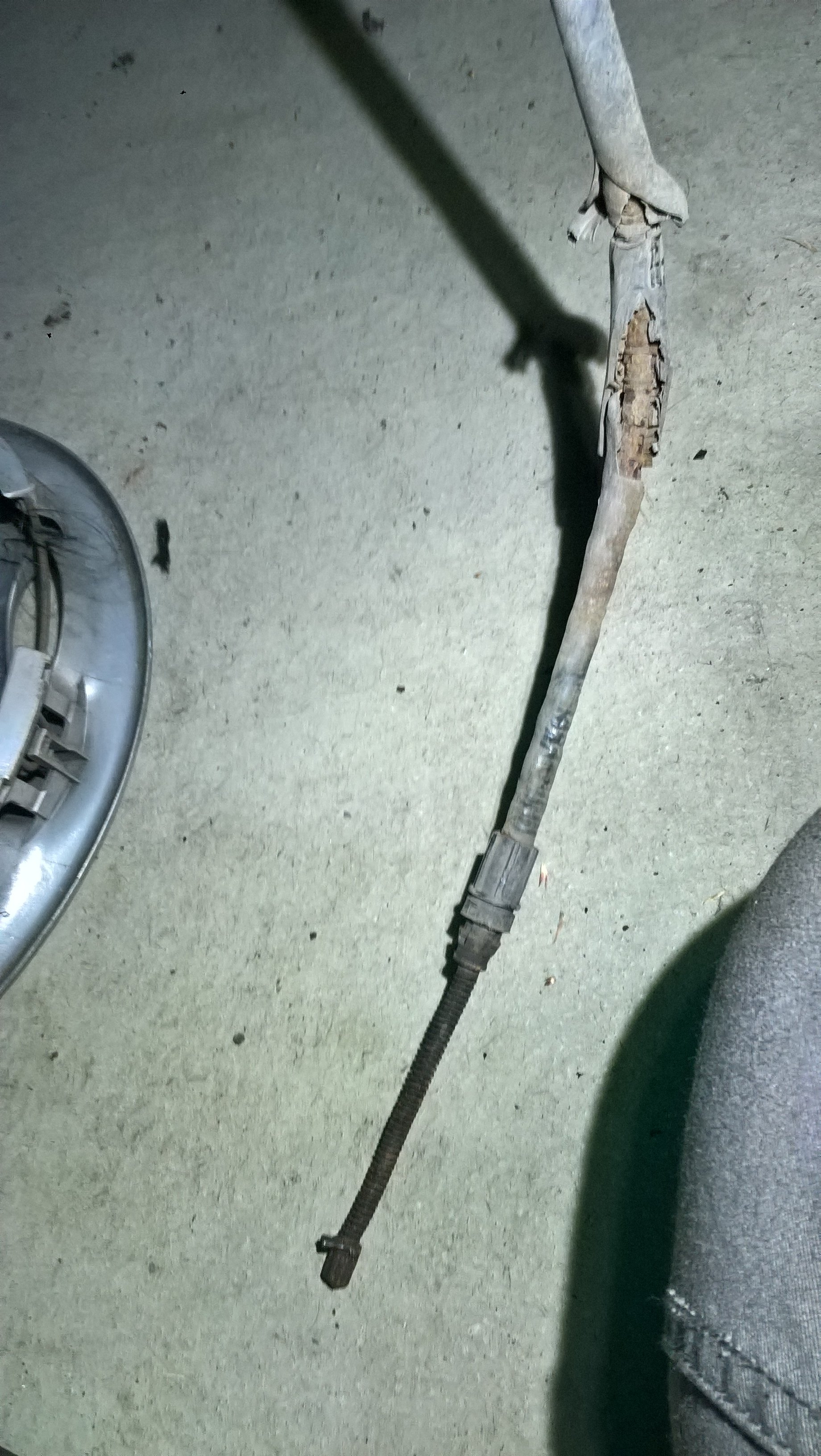

Komar1981 Odesláno 15. květen 2017 Autor Sdílet Odesláno 15. květen 2017 (upraveno) A tak me napada, ze bych vas nemel ochudit o jeden lahudkovy lanovod rucni brzdy. Pro velkou oblibu siroke verejnosti jsem mel na aute takove dva. Jeden lepsi jak druhy.... Upraveno 15. květen 2017 uživatelem Komar1981 Odkaz ke komentáři Sdílet na ostatní stránky More sharing options...
radim.1008 Odesláno 16. květen 2017 Sdílet Odesláno 16. květen 2017 Tak ten je přímo výstavní. Tady se na údržbu v minulosti příliš nemyslelo. Tož hodně štěstí. Odkaz ke komentáři Sdílet na ostatní stránky More sharing options...

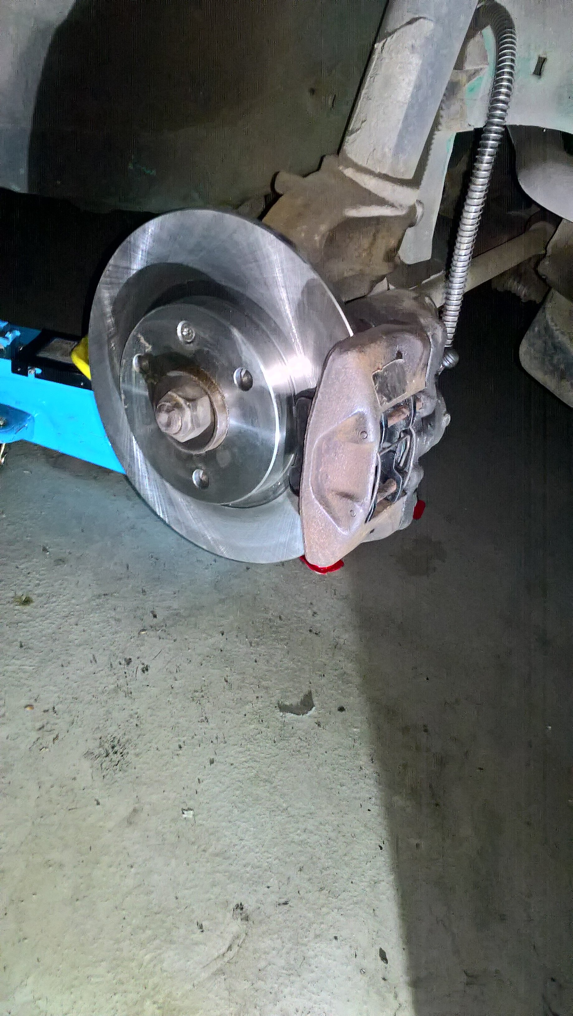

Komar1981 Odesláno 11. červen 2017 Autor Sdílet Odesláno 11. červen 2017 (upraveno) Najdi nekolik rozdilu... je krasne delat stare veci peknymi Upraveno 11. červen 2017 uživatelem Komar1981 obrazky Odkaz ke komentáři Sdílet na ostatní stránky More sharing options...
MilanF1 Odesláno 11. červen 2017 Sdílet Odesláno 11. červen 2017 Na těch destičkách už nic nebylo, ne? Hlavně to dát včas dopořádku. Odkaz ke komentáři Sdílet na ostatní stránky More sharing options...
Komar1981 Odesláno 11. červen 2017 Autor Sdílet Odesláno 11. červen 2017 Uz pri puvodnim neuspesnem pokusu bylo na jedne desticce sotva pul milimetru smesi. Asi po trech dnech se zacalo ozyvat takove to desne drhnuti - pulmilimetr dosel. Byl jsem jak vlak se spatnejma paknama a tak kazde zpomaleni bylo utrpenim, na jedne desticce ted bylo minus pul milimetru materialu. Ted je to balzam pro dusi. Navic ty brzdy ted jdou krasne zlehka. Proste parada. Jeste me cekaji vymenit poloosy a nejaky drobnosti.... Odkaz ke komentáři Sdílet na ostatní stránky More sharing options...

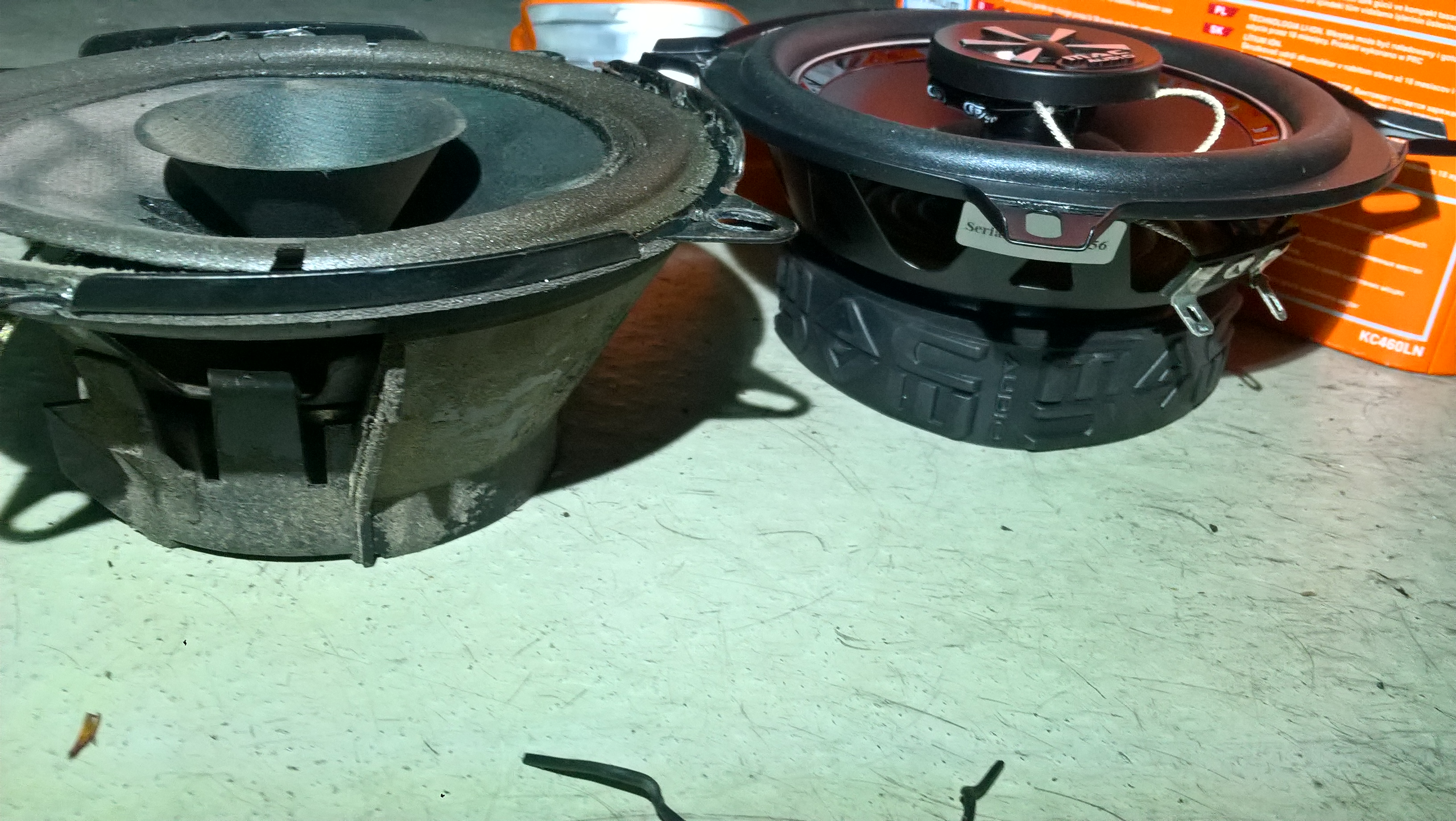

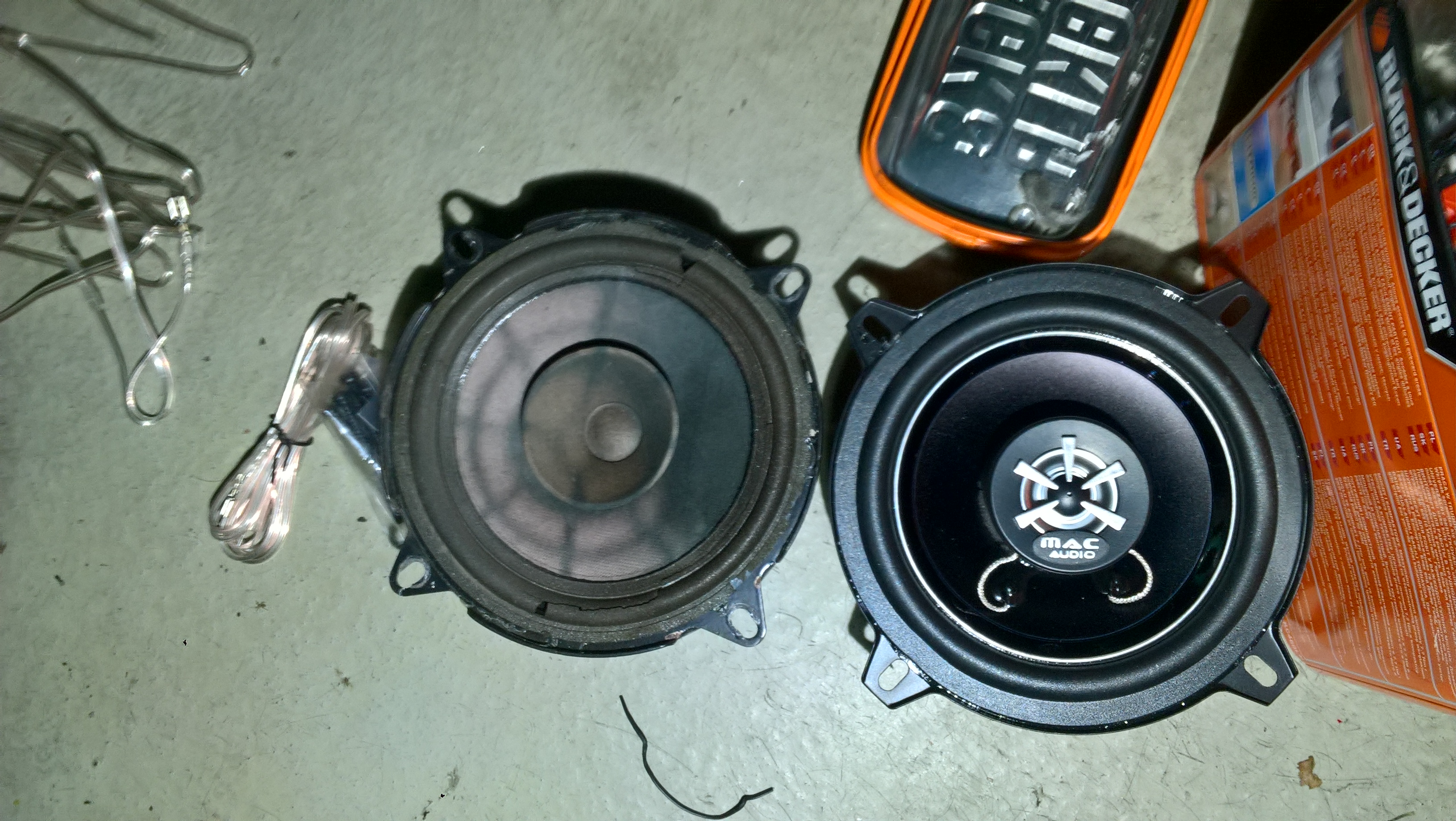

Komar1981 Odesláno 17. srpen 2017 Autor Sdílet Odesláno 17. srpen 2017 Uz me nebavilo poslouchat krupajici repraky, hlavne na strane ridice to byla tragedie, takze jsem na autohifi.cz koupil vybehovy MacAudio, 13" koaxialy. Zitra si to cestou do prace asi poradne vohulim do usi, zatim testovaci pokusy vypadaly slibne - ale bylo tak 23:00, takze jsem to nemohl v baraku prehanet. Pro porovnani puvodni a novy reproduktor. A abych nedelal jenom nepodstatny veci, tak jsem zprovoznil interierove svetylko a utesnil antenu, kterou do toho svetylka teklo a tak jsem si dotahnul stresni okno, sklo bylo v pantech navolno a na deravych silnicich to bylo, jako kdyz se vybouralo sklenarstvi, takovej bordel. Odkaz ke komentáři Sdílet na ostatní stránky More sharing options...

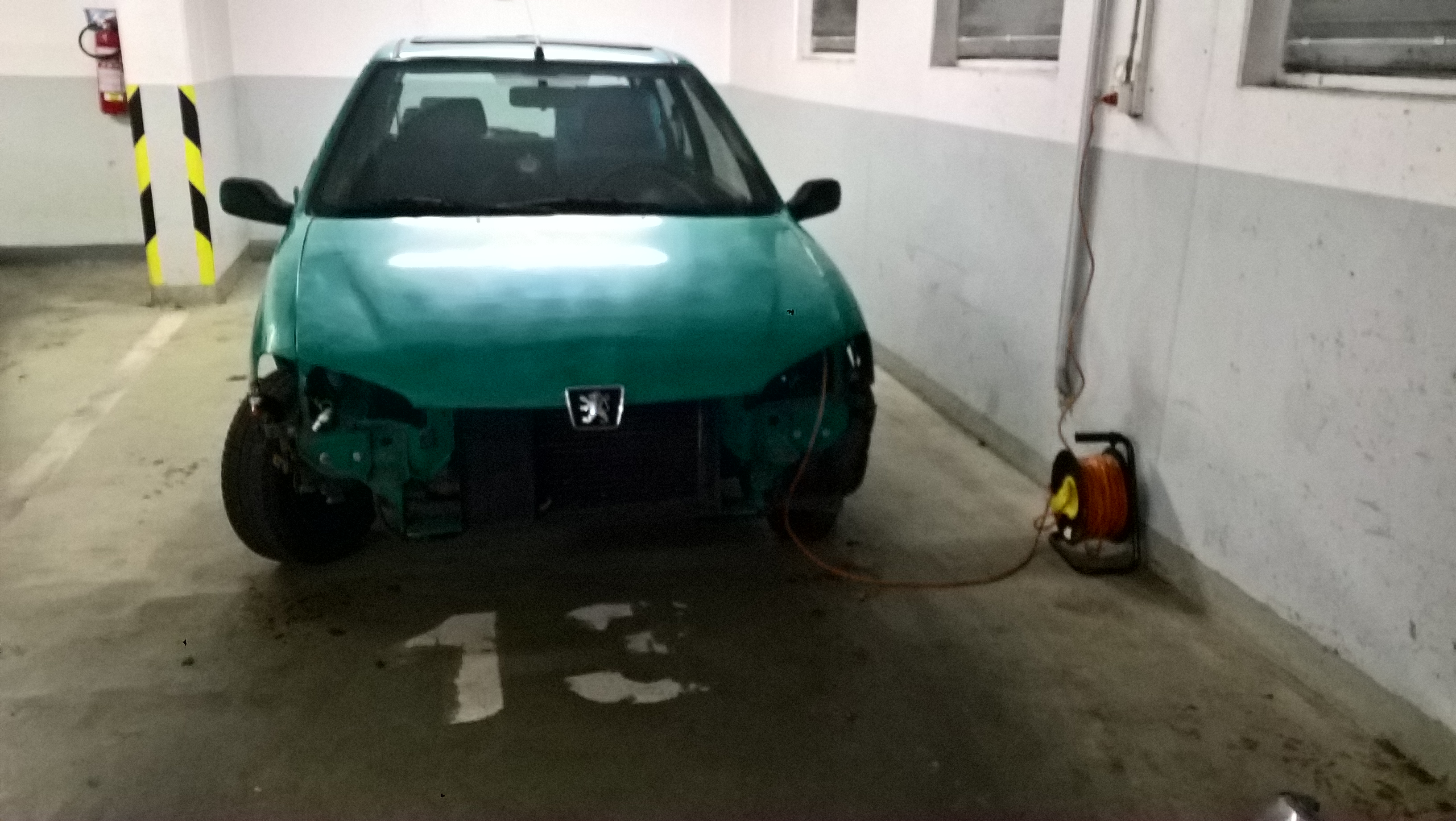

Komar1981 Odesláno 1. prosinec 2017 Autor Sdílet Odesláno 1. prosinec 2017 Zima prinesla jednu takovou docela ocekavanou vec - navraty z prace za tmy. Zjistil jsem, ze bych docela ocenil takoveho toho cloveka s praporkem, jak behaval pred autem v praveku automobilismu, protoze ten clovek by mel urcite svoji petrolejku, takze by aspon nekdo svitil na cestu. Vykon svetel se ukazal jako horsi nez tragicky. Takze jsem se vcera rozhodnul sundat lampy a vykoupat je (predbehly ve vane manzelku, coz melo taky zajimave nasledky). Pri sundavani lamp se musel sundat naraznik a pod naraznikem umistenou vyztuhu. Cela tato sestava se na predku drzela za pomoci dvou originalnich sroubu, trech elektrikarskych stahovacek, 20cm plotoveho dratu a osmi samoreznych vrutech. Vcelku hned mi bylo jasne, ze slozit to zpet do jednoho celku bude krapet orisek.... Navic se mi jako dalsi krok podarilo zatrhnout dva srouby, ktere drzely svetlo, treti sroub byl taky na miste, ale drzak chybi. Nacez jsem ulomil i druhy spodni drzak. To uz jsem se videl druhy den rano v autobuse, protoze vrtat jsem uz ve spolecne garazi pod barakem v pul jedenacte opravdu nemohl... O hodinu pozdeji byla svetla vymyta a docela i vyschla, takze zpet k montazi. Nastesti problemy byly pouze s pravou lampou, leva je jak nova. Nastal cas vyresit jak na auto pridelat lapmu s jednim drzakem, ktery ani nemuzu prisroubovat kvuli zalomenemu sroubu. Inspiroval jsem se teda puvodnim resenim - ano, elekrikarskymi stahovackami. Poradne pevne uchyceni a prilepeni drzaku se bude resit o vikendu, zatim to cestu do a z prace vydrzelo. Pocitove se mi ted samozrejme zda, ze to sviti o mnoho lip, ale jasne, bodejt by ne, kdyz jsem kvuli tomu sel spat dve hodiny po pulnoci.... Cas ukaze jak moc se to sviceni zlepsilo. Vyplachnuti kazdopadne doprocuju. A s vytiranim vlhkosti a lestenim paraboly pozor, suchy svedsky hadr ok, jakmile jsem pouzil cistic na okna, umyl jsem si reflexni vrstvu, takze cistic nebrat Péťa a Rikic339 ohodnotil 2 Odkaz ke komentáři Sdílet na ostatní stránky More sharing options...
Komar1981 Odesláno 21. prosinec 2017 Autor Sdílet Odesláno 21. prosinec 2017 Svetla stojej za starou backoru. Jeste je zkusim seridit, jeslti to bude lepsi a vymenit zarovky - mam tam AllSeazon o Lucas, ale moc tomu nedavam. Uz koukam, kde bych koupil novy lampy. Kdyz jedu k nam domu pres takovou zadni cestu za Barrandovem, tak mam pocit, ze vidim tak metr a pul pred auto.... des. Odkaz ke komentáři Sdílet na ostatní stránky More sharing options...
