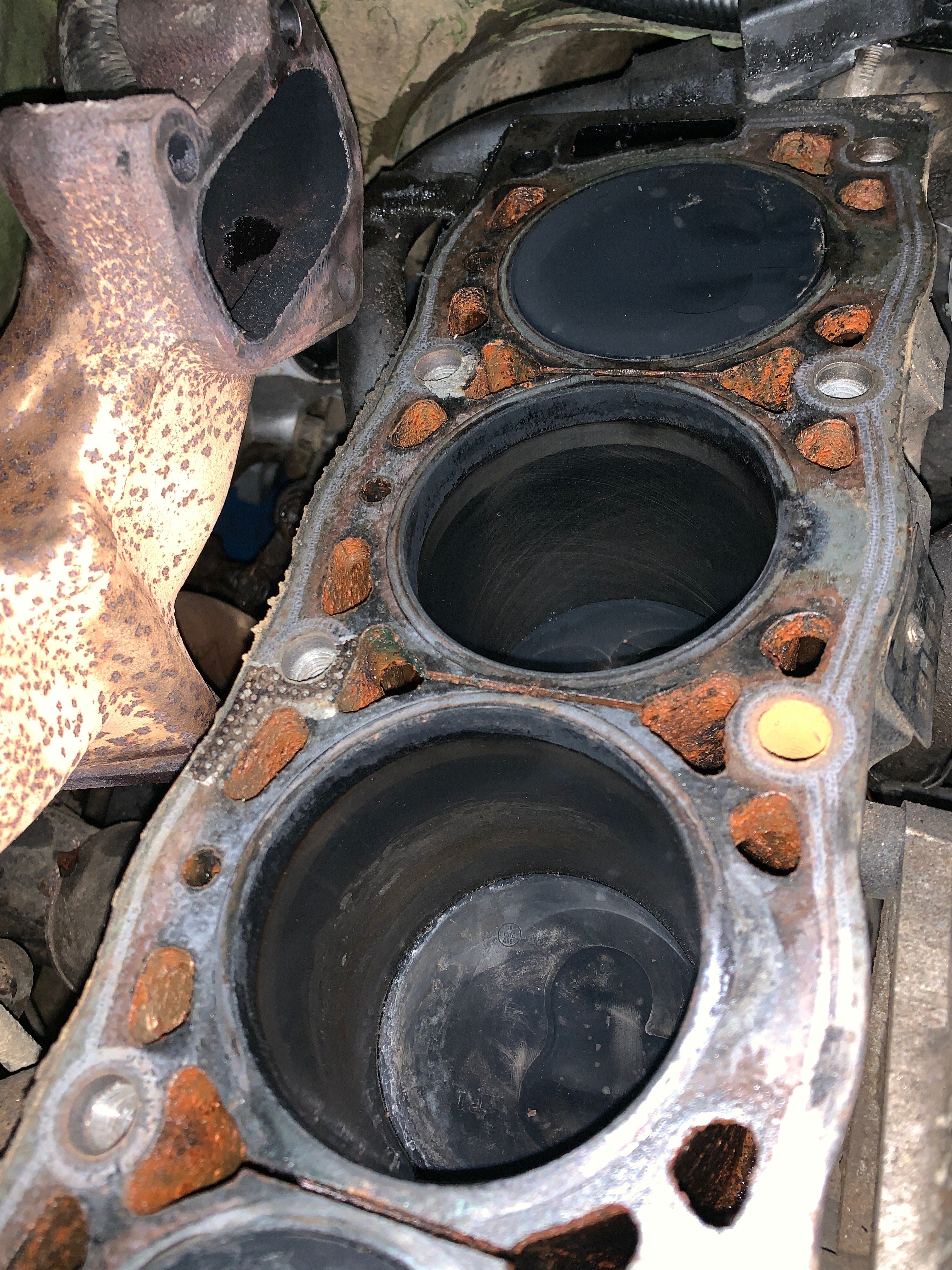

Tak dneska som zhodil kryt rozvodov a zistil som kde bola chyba remen preskocil kôli vodnej pumpe ta je uplne rosipana. A hlavu asi budem musiet zhodit pretoze remen sice neroztrhlo ale uplne obrusilo zuby. Lebo myslim si ze ked je takyto remen tak urcitebude oprety ventyl. Ale skusim asi dat nove rozvody pozriem tu vacsku a ak bude ok skusim to nastartovat.
Alebo v takomto pripade hned hlava dole ?

Ahoj, jak si vyřešil ten chladič? Mám Nivu s tím to motorem a mam stejný problém. Chystám se dělat hlavu, tak abych jí nedělal zbytečně. Díky
