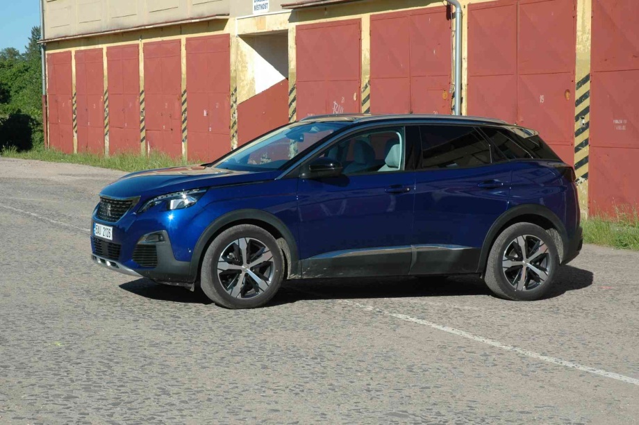

autohledcz Odesláno 16. červen 2017 Sdílet Odesláno 16. červen 2017 Novou 3008 ve specce 3008 GT Line 2,0 BlueHDi 150 S&S MAN6 jsme měli teď na test, postřehy jsme sepsali celkem detailně zde: https://www.autohled.cz/a/peugeot/3008 Nejzajímavější byl asi neotřelý I-Cockpit, celkově je to zajímavé auto, ale ta cena za pujčenou verzi je fakt úlet. Citovat Odkaz ke komentáři Sdílet na ostatní stránky More sharing options...
radim.1008 Odesláno 16. červen 2017 Sdílet Odesláno 16. červen 2017 To samé auto jsme měli na sraze na Kokoříně. Citovat Odkaz ke komentáři Sdílet na ostatní stránky More sharing options...
