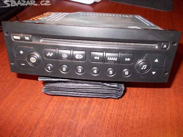

Chlapy zeptám se jak lama. V autě je originál rádio r.v.2001( druhé foto) Od kamaráda jsem dostal rádio také z 307 r.v.2005 (první foto) co budu potřebovat na rozchození rádia s navigací,telefonem ?

Ahoj, to nové radio nerozchodíš. Je totiž z modelu s CAN/CAN sběrnicí, zatímco ty máš sběrnici CAN/VAN. Určitě jsi si všiml rozdílných konektorů na rádiích.

Děkuju za rady, rádio bych  měl zítra fotky jsem našel na netu tak jsem sběrnice neviděl. V tom případě půjde do světa, za kolik se prodává + -  nebudu ho od kamaráda brát ale rád mu poradím co si za něj říct .
