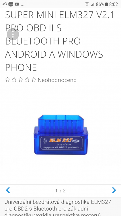

brutall Odesláno 24. listopad 2018 Sdílet Odesláno 24. listopad 2018 V 22. 11. 2018 at 15:23, pavelu96 napsal: Platil jsem jen 405,- kč za přečtení závad a výmaz. Nic jiného s autem nedělali Na to stačí tedy tohle.... pavelu96 ohodnotil 1 Odkaz ke komentáři Sdílet na ostatní stránky More sharing options...
pavelu96 Odesláno 24. listopad 2018 Autor Sdílet Odesláno 24. listopad 2018 (upraveno) To je super, dík za tip. Už jsem uvažoval o něčem podobném, ale zatím jsem nepátral co a jak... Na Wish to výjde na 116,- Kč a u nás na 370,- ,tak asi počkám do Vánoc Upraveno 24. listopad 2018 uživatelem pavelu96 Odkaz ke komentáři Sdílet na ostatní stránky More sharing options...
Charlie 607 Odesláno 24. listopad 2018 Sdílet Odesláno 24. listopad 2018 A funguje vám tenhle vehement? Já si to objednal a s autem (607) se nechce spojit. Odkaz ke komentáři Sdílet na ostatní stránky More sharing options...
pavelu96 Odesláno 24. listopad 2018 Autor Sdílet Odesláno 24. listopad 2018 Hmm dost podstatná otázka Odkaz ke komentáři Sdílet na ostatní stránky More sharing options...
Laďa Odesláno 24. listopad 2018 Sdílet Odesláno 24. listopad 2018 Za 300,-Kč se to vyplatí vyzkoušet. Odkaz ke komentáři Sdílet na ostatní stránky More sharing options...
Vena garážmistr Odesláno 24. listopad 2018 Sdílet Odesláno 24. listopad 2018 Za 300 se to nevyplatí zkoušet. Někde se mi to tady válelo sice tedy verze s kabelem do PC ale neumělo to nic podstatného. Odkaz ke komentáři Sdílet na ostatní stránky More sharing options...
Laďa Odesláno 24. listopad 2018 Sdílet Odesláno 24. listopad 2018 Na domácí šolichání není zas tak moc potřeba něco podstatného Samozřejmě je na každém jen jeho uvážení jestli si to koupí nebo ne. Odkaz ke komentáři Sdílet na ostatní stránky More sharing options...
pavelu96 Odesláno 24. listopad 2018 Autor Sdílet Odesláno 24. listopad 2018 Tak jestli to dokáže vymazat trvalou závadu a zrušit nouzový režim pro dojetí do servisu, tak za 116,- kč to jde... Odkaz ke komentáři Sdílet na ostatní stránky More sharing options...
brutall Odesláno 24. listopad 2018 Sdílet Odesláno 24. listopad 2018 Jinak bych to nepsal. Přečte všechny závady, které aplikace dokáže identifikovat a poté vymazat. pavelu96 ohodnotil 1 Odkaz ke komentáři Sdílet na ostatní stránky More sharing options...
brutall Odesláno 24. listopad 2018 Sdílet Odesláno 24. listopad 2018 Samozřejmě jsou závady, které nejdou vymazat, ani origo diagnostikou, aniž je závada odstraněna. Odkaz ke komentáři Sdílet na ostatní stránky More sharing options...
pavelu96 Odesláno 24. listopad 2018 Autor Sdílet Odesláno 24. listopad 2018 Technik z Peugeotu říkal, že tu trvalou museli mazat nadvakrát. Pokud ta malá mrcha zvládne přečíst a identifikovat co s autem momentálně je, tak to je super A za 116,- kč nedojedu ani do Liberce do servisu... Odkaz ke komentáři Sdílet na ostatní stránky More sharing options...
