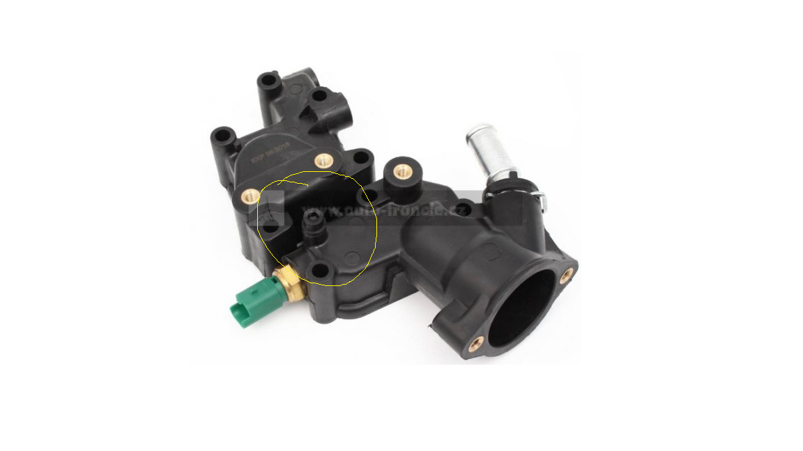

pánové prosím vás vyřešili jste tenhle problém?
mám to samé motor 1,4 54KW  těsnění pod hlavou nové hlava srovnaná otlakovaná. nový termostat, nová komora termostatu, auto odvzdušněné na hadici na topení i na komoře termostatu. ale problém je ten že při jízdě se zahřeje na 90 po chvilce spadne na 70 a pokud nejedu "pilu" tak z té 70tky ručička nejde. to je normální u tohodle auta? venkovní teplota dneska +1 st. Děkuji za rady co ještě s tím

musíte to znovu odvzdušniť na hadici kúrenia (za vzduchovým filtrom )pri bežiacom  zohriatom motore a pustenom kúrení na plno. netreba na hlavici termostatu (rado sa to láme) potom povoliť vrchnák na nádobke chladiacej tekutiny - pomaly!!! keď odfúkne vzduch z nádobky , znovu povoliť odvzdušňovák na hadici. nechajte to povolené cca 5-10sek.kým to prská vzduch. netreba potom zabudnúť doliať nádobku chladiacou kvapalinou.výšku hladiny kontrolujte po výmene kvapaliny  niekoľko krát a dolievajte a dolievajte.
