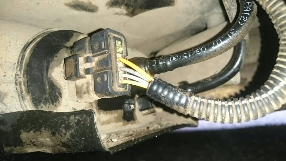

Charlie 607 Odesláno 4. duben 2018 Autor Sdílet Odesláno 4. duben 2018 Tak jsem z toho kapánek zmatený. Koukal jsem se ještě také do serviceboxu a opravdu je tam u nádržky aditiva uvedena přísada DPX10 což by měl být Eolys 176 ? jak psal HonzaZ Co ale objednat, stačí Walker Eolys 176 který stojí 1970kč za 3litry nebo lepší si připlatit a vzít originál Infineum F7995 za 3700kč 3litry ? Koukal jsem i na nádržku na autě jestli tam nenajdu barvu koncovky, ale je tam blbě vidět a není to poznat. Co mi ale zarazilo, tak konektor do nádržky je 6ti pinový a vedou z něj jen 4dráty, 2vypadají jak ustřižené viz foto. Tak nevím jestli se v tom někdo už nevrtal. Za skoro 8let - od 76tis km co to auto mám určitě ne. Mechanik mi říkal že doplní aditivum, udělají nucenou regeneraci filtru a uvidí jak na tom filtr je. To budu vědět ale až příští týden. Citovat Odkaz ke komentáři Sdílet na ostatní stránky More sharing options...
straki007 Odesláno 4. duben 2018 Sdílet Odesláno 4. duben 2018 (upraveno) Noooo. Tak nadrzka je na 3 litry a FAP ma upevneni pro 6 sroubu.Takze opravdu 176. 4 draty je ok. A do tveho auta staci urcite Walker. Upraveno 4. duben 2018 uživatelem straki007 Citovat Odkaz ke komentáři Sdílet na ostatní stránky More sharing options...
