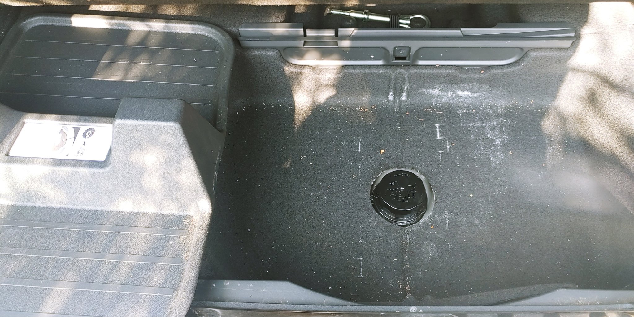

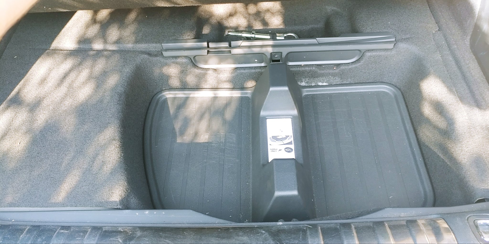

Přikládám fotky té hrůzy, kterou v tom kufru místo rezervy mám. Výlisek plechu pod tapecem je kulatého průměru, takže tam by se dojezdovka vešla. Ale rád bych sehnal orig. tapec pro rezervu a musím sehnat i uchycení atd. Nevíte někdo co všechno mám shánět? Nebude fakt překážet to hrdlo nádrže adblue? Neřešil jste to už teda někdo?
