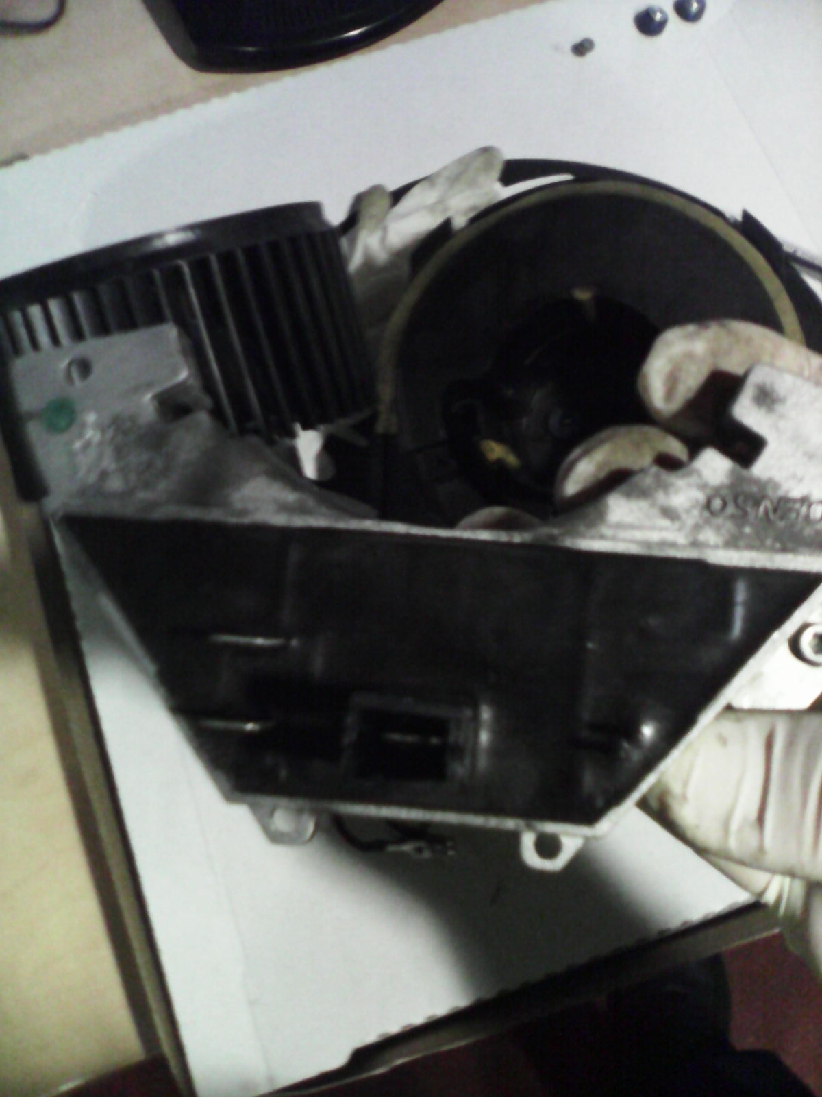

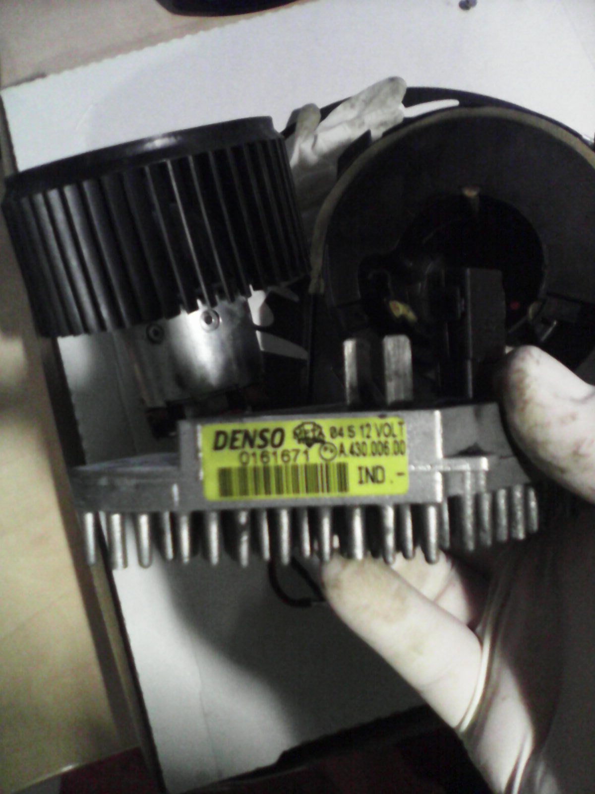

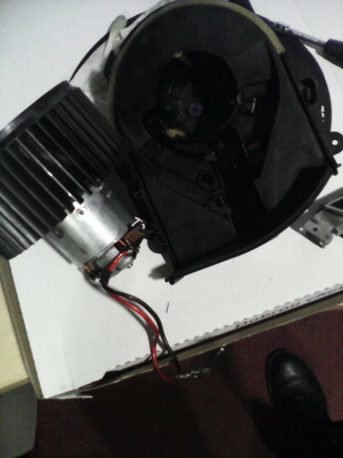

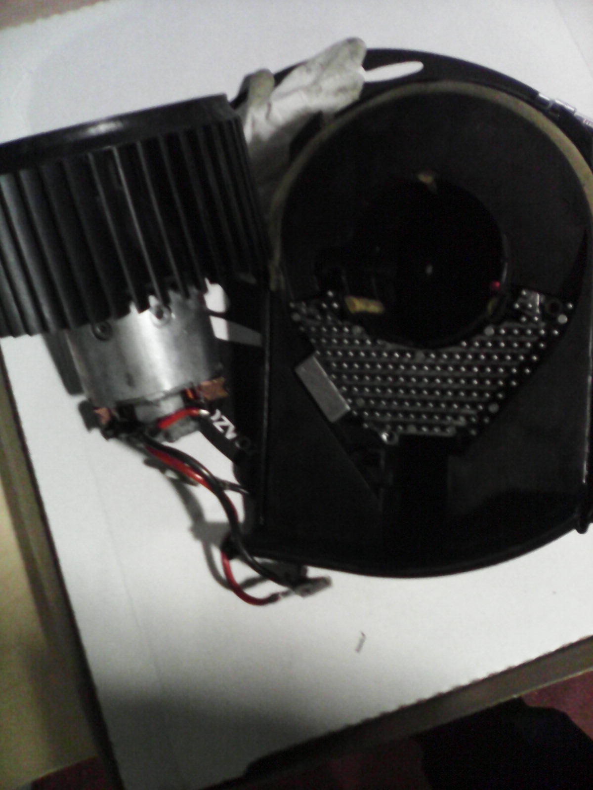

Takže jsem začal ďoubat do regulátoru. Výše uvedený návod z xsara.cz  nejde aplikovat na C8. Při likvidaci pryskyřice se začal objevovat tišťák se spoustou elektroniky. Integráč, diody, odpory a spousta dalších součástek. Je to tedy pravděpodobně bez poškození neopravitelné. Takže vrakáč nebo nový.,

Zkusil jsi dloubnout i jinam? Elektronika se dala čekat, když to komunikuje s řídící jednotkou a říká jí to, že se nemůže ventilátor roztočit. Jak dodloubeš, tak sem dej prosím nějakou fotku ať víme co nás třeba taky čeká :D.

Ano, četl jsem ho. Nechápu, jak jsi se zvládl zbavit té pryskyřice tak, aby jsi neponičil ten tišťák. Fotku pošlu.
