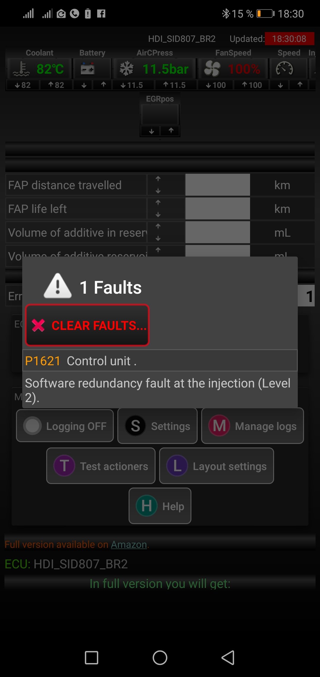

Maroš 1975 Odesláno 26. září 2018 Sdílet Odesláno 26. září 2018 (upraveno) Ahojte, ja už som opravený, materiál + práca 300 €. Nemôžete sem napísať každý koho sa to týka?: - vstrek na ktorom valci ste mali? - pri koľkých km? - typ motora atď. ...kto nemáte uvedené. Je tu niekto z Vás priamo mechanik/technik z Peugeotu? Ak áno, tak viete niečo o tom zmieňovanom probléme s elektrikou okolo 3.valca pri motoroch 1,6 Hdi??? Upraveno 26. září 2018 uživatelem Maroš 1975 oprava Citovat Odkaz ke komentáři Sdílet na ostatní stránky More sharing options...

pantanal Odesláno 27. květen 2019 Sdílet Odesláno 27. květen 2019 Mne sa stalo to iste v Nemecku 3x po znovu naštartovaní OK a potom koniec išlo to len na tri valce. Cesta do servisu 25 km cca20km/h "horor" chlapec teplota 38 a v servise povedali že vstrekovač a bude to hotove za 2 dni možno. Vymenili vstrek bolo OK a včera po cca 2500 km znova bez druhej šance cca 200 km od domu. Uvidíme čo inžinieri v Peugeote poriešia. Citovat Odkaz ke komentáři Sdílet na ostatní stránky More sharing options...

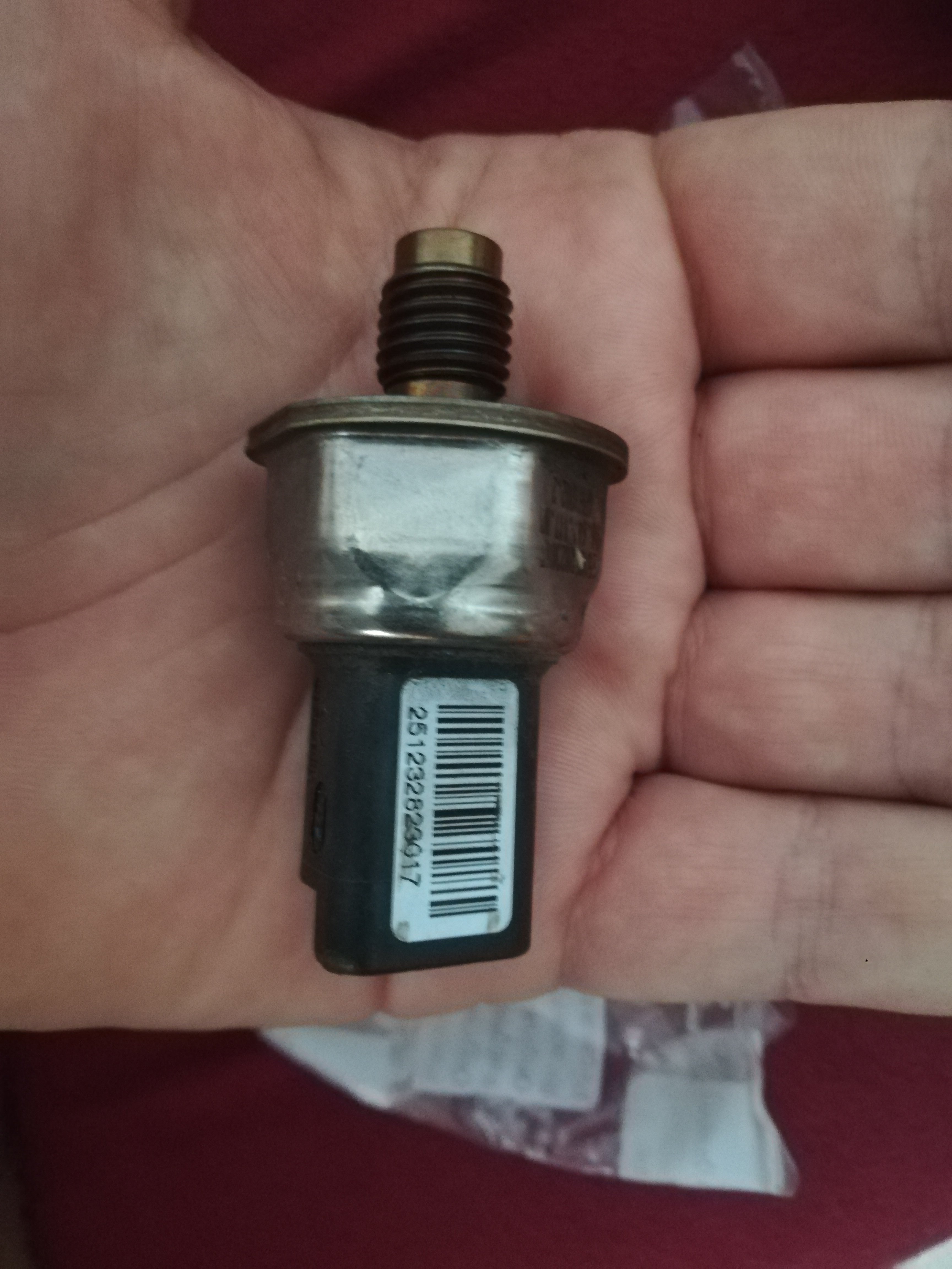

landys_cz Odesláno 21. červen 2019 Sdílet Odesláno 21. červen 2019 Mě to po vypnutí motoru na pár sekund jede zase normálně. V nouzáku se dá jet na šestku maximálně tak 95 km/h, takže to je opravdu tak na nejbližší sjezd. Diagnostika v servisu nic neukázala, prý můžou akorát zkontrolovat ukostření baterie a motoru, to prý často zlobí u Boxerů. Problém se vstřiky nepozoruju, občas trochu rachtá, ale prý si toho nemám všímat, počítač se stará o předvstřik sám. Jediné, co mě ještě napadlo, že by docházelo aditivum. Že by si to auto neumělo říct samo, že dochází? Takže mám taky nechat vrtat do vstřiků, nebo to může být i něco jiného? S tím ABS souvisí i to, že se to samo odmítá zabrzdit a odbrzdit... Citovat Odkaz ke komentáři Sdílet na ostatní stránky More sharing options...
landys_cz Odesláno 25. červen 2019 Sdílet Odesláno 25. červen 2019 Už to padá do nouzáku i po ujetí jednoho kilometru a v servisu stále nevidí žádnou závadu. Já tam taky nic moc nevyčetl, ale něco na mě přece baflo, že by fakt taky ty vstřiky? Citovat Odkaz ke komentáři Sdílet na ostatní stránky More sharing options...
landys_cz Odesláno 9. červenec 2019 Sdílet Odesláno 9. červenec 2019 Tak u mě tento souhrn šílených závad a padání do nouzáku prý způsoboval snímač tlaku paliva. Výměna s prací skoro 6 tisíc, ale už ujeto 400 km bez závady, takže asi nekecali. Péťa ohodnotil 1 Citovat Odkaz ke komentáři Sdílet na ostatní stránky More sharing options...

landys_cz Odesláno 21. listopad 2019 Sdílet Odesláno 21. listopad 2019 Bohužel, Peugeot je v tomto tak trochu blbec. Těmito hláškami oznamuje jakýkoliv zmatek. U někoho jde o vstřikování, u mě to byl snímač tlaku paliva. Auto bylo v servisu 3x, než na to přišli. Takže i přes tu hlášku, o nic s ABS opravdu nešlo a auto padalo do nouzáku. Citovat Odkaz ke komentáři Sdílet na ostatní stránky More sharing options...
