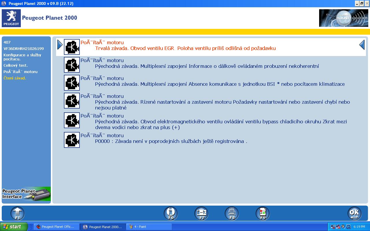

ešte prikladám výpis diagnostiky:

palec17: odpoj konektor z EGR ventilu a zkus to projet. Pokud nebude cukat jak píšeš, tak je problém v EGR ventilu. Ten se musí vyměnit. Dále záleží na verzi SW řídící jednotky motoru. Pokud bude dále cukat, tak je potřeba přehrát SW ŘJ motoru na vyšší verzi.

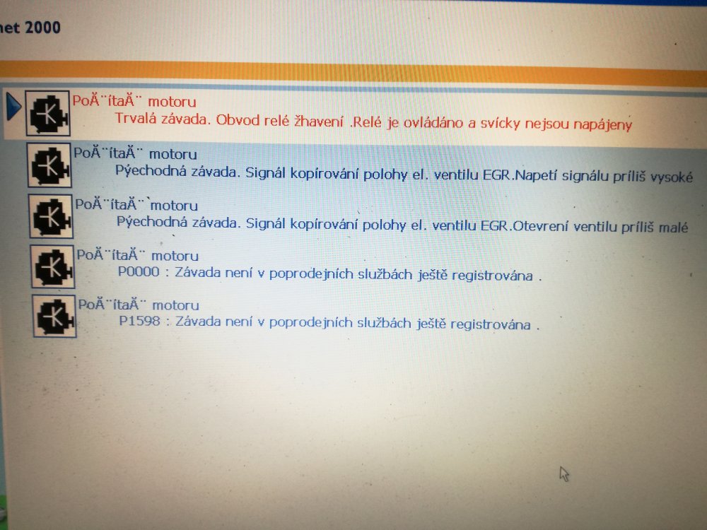

plus prikladám výpis chýb po výmene EGR.
dnes rano som vyskusal registrovat ten egr ventil a pp2000 napisal ze sa nepodarilo spojit s pocitcom ked som klikol na vymenu egr. Mam kabel typ B moze to byt tym???? alebo hladat chybu inde. Pripadne nevie mi niekto poslat link na nejaku overenu verziu pp2000 alebo diagbox???
Nevím , co umí nebo neumí čínská diag , v práci používáme ofiko diagbox a tam problémy s načtením nejsou . Skus sehnat někoho , kdo má ten kabel vyzkoušenej a umí s ním dělat , jinak si taky můžeš přidělat problém . Nebo to spojit s návštěvou servisu a rovnou nechat přehrát soft a udělat to načtení .....
skusil som to este raz a podarilo sa egr mi uspesne zapisalo. No horsie je ze auto stace cuka pri jemnom pridavani plynu :( Neviem ci mam jazdit s takymto cukanim kym si nedam nahrat ten novy soft do rJ co moze byt kludne aj mesiac alebo zase odpojim konektor na egr ventile a aspon pojde auto normalne len s chybou na palubke.
