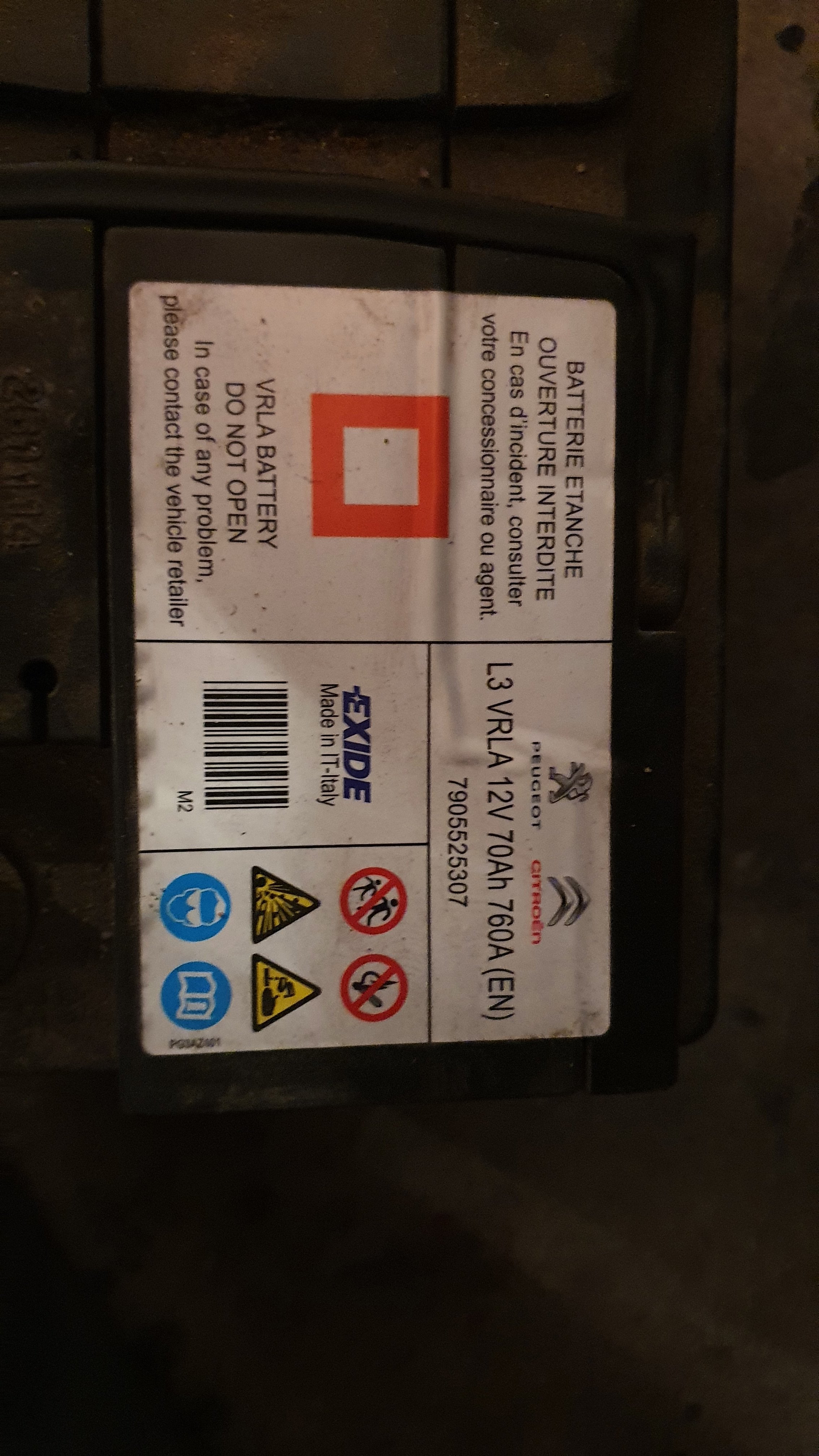

Ahoj všichni , včera jsem měnil baterii na 508 ,2,2diesel , 150KW, šest let vydržela a myslím si ,že by to ještě po nabití dala , byla tam ještě originál ,posilám foto . Tak jsem dal tu samou exide ,  za originál v Peugeotě mi řekli cenu 5991 ...
