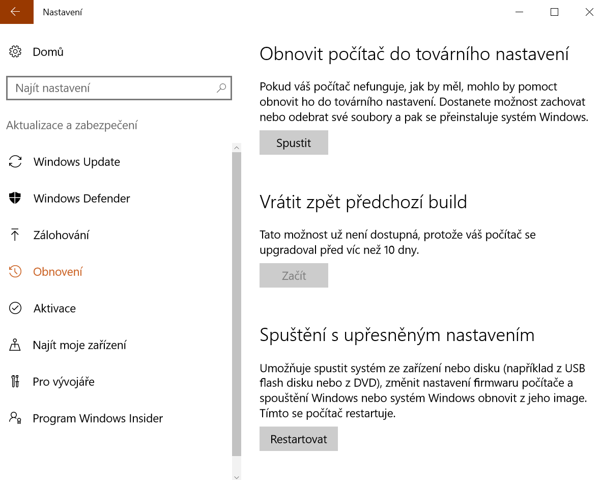

MotoMoto Odesláno 26. říjen 2016 Odesláno 26. říjen 2016 v aktualizacích Vrátit zpět předchozí Build Citovat
