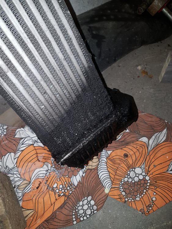

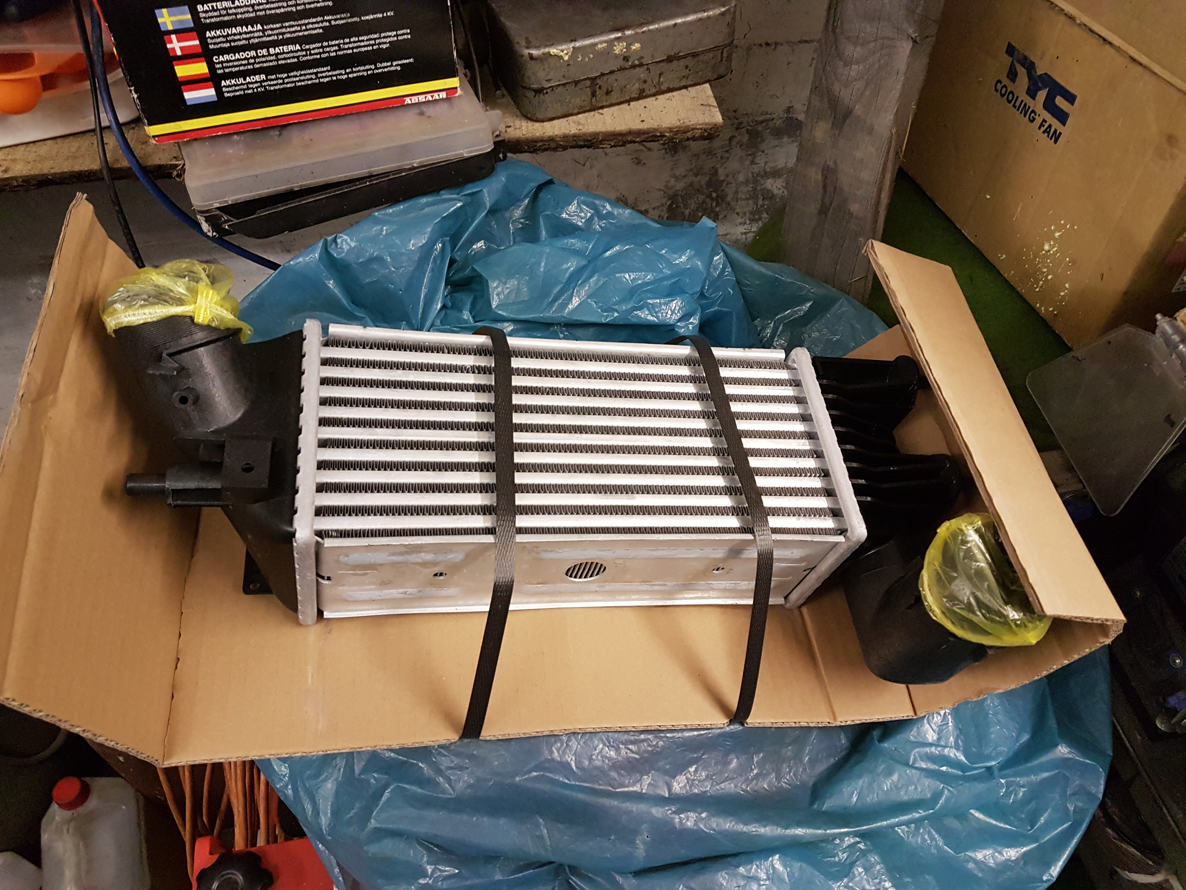

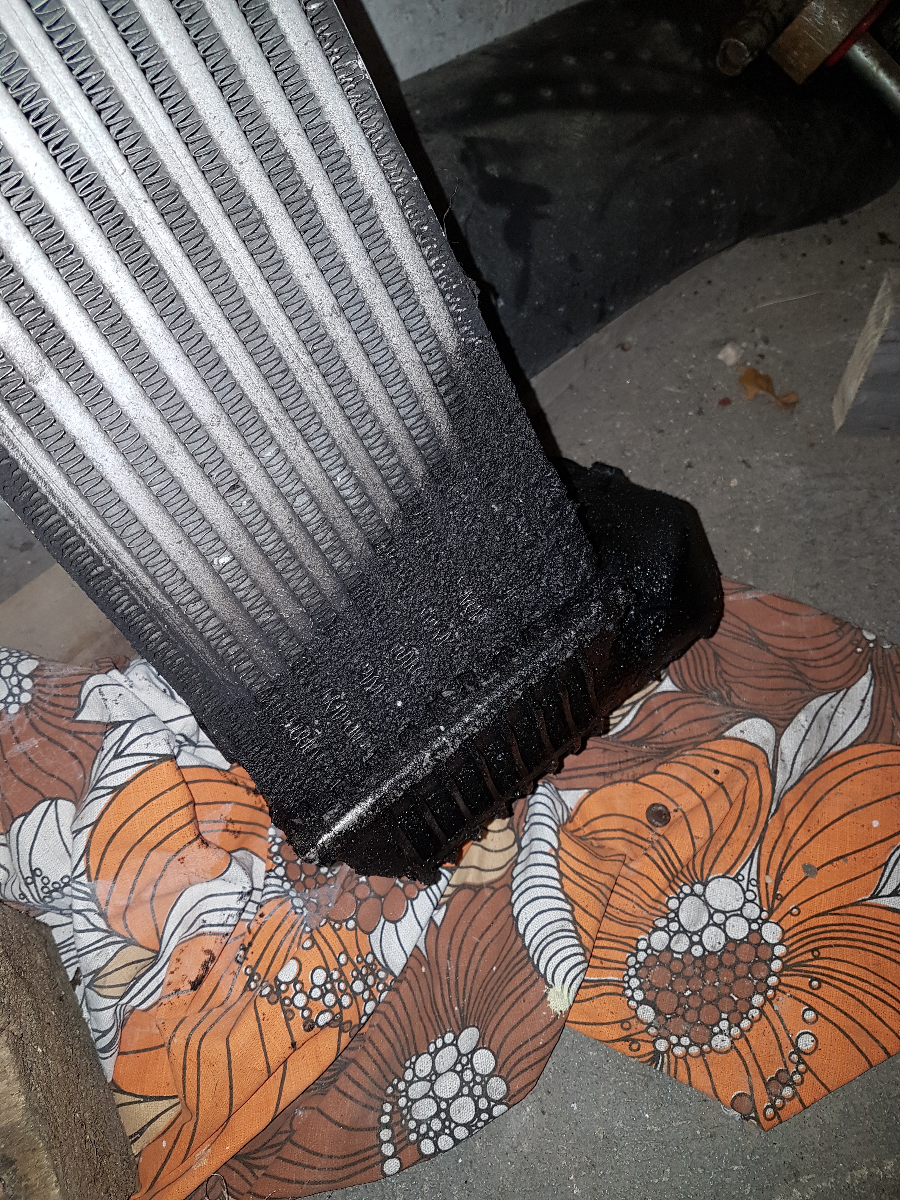

Mizlerek007 Odesláno 18. leden 2017 Autor Sdílet Odesláno 18. leden 2017 tak dnes proběhla drobná výměna... Citovat Odkaz ke komentáři Sdílet na ostatní stránky More sharing options...
Charlie 607 Odesláno 18. leden 2017 Sdílet Odesláno 18. leden 2017 V čem byl problém? Děravej IC? Projevovalo se to ještě nějak, nebo jen tím olejem na něm? Můj IC vypadá skoro stejně, dole zadělanej, taky se chystám na výměnu. Bral jsi origo, nebo nějakou druhovýrobu? Na kolik vyšel? Odesláno z mého D6503 pomocí Tapatalk Citovat Odkaz ke komentáři Sdílet na ostatní stránky More sharing options...
Mizlerek007 Odesláno 18. leden 2017 Autor Sdílet Odesláno 18. leden 2017 Hele asi se to neprojevovalo .. jen tím že byl dole zasranej... Jinak v potrubí ani kapka oleje... Nicméně nejhorší výměna jakou jsem kdy dělal... Jinak je to Valeo chladič... Teď ještě dojedu na garančku a mám zase na chvilku pokoj... Citovat Odkaz ke komentáři Sdílet na ostatní stránky More sharing options...
John Odesláno 22. leden 2017 Sdílet Odesláno 22. leden 2017 Na 406 se mění a vyndavá vph. Já ho vyndavám jednou za rok a proplachuju. Jinak když je děravej fakt hodně tak auto je pak tupý. Aspon to bylo u mě než se kdysi roztrhnul Citovat Odkaz ke komentáři Sdílet na ostatní stránky More sharing options...
Mizlerek007 Odesláno 23. leden 2017 Autor Sdílet Odesláno 23. leden 2017 tady je to extrémní voser... nikde žádný místo... příčka není železná a nejde sundat jak u 406, ale je polykarbonátová a je v celku s vrtulema a komplet chladičovou stěnou, takže jedině sundat nárazník a vyndat sahary... spodem se tam nedostaneš protože tam je rám... no hrůůůza... nicméně je to o malinko pružnější, ale aby to bylo nějak razantní to nění... zkoušel jsem ho tlakovat a někde bude jen mikro prasklinka... objednal jsem nový EGR, v týdnu to snad dovezu k Domanskému a udělá se garančka (mám na to 2000km) a je na chvilku pokoj. Citovat Odkaz ke komentáři Sdílet na ostatní stránky More sharing options...

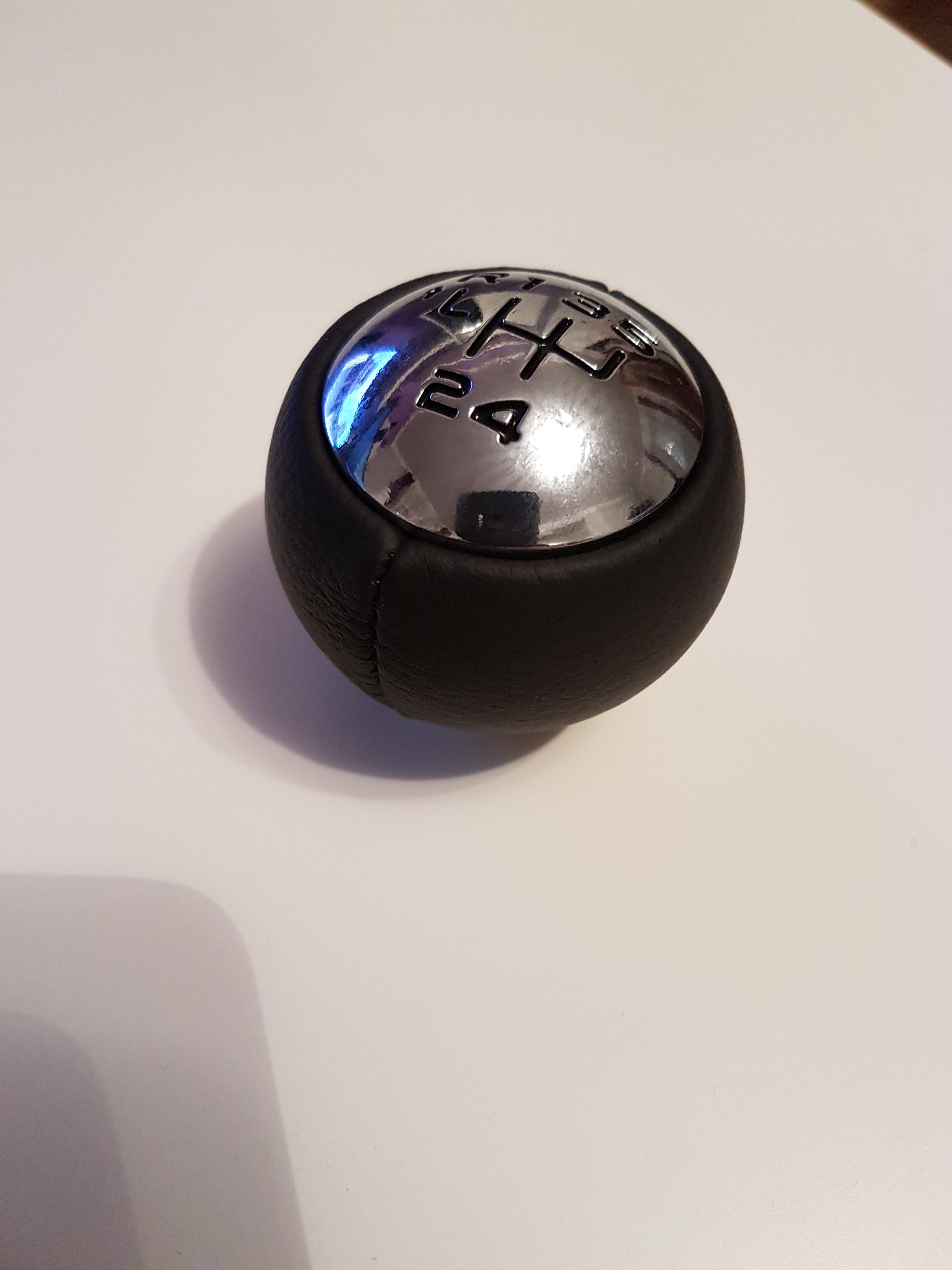

Mizlerek007 Odesláno 24. leden 2017 Autor Sdílet Odesláno 24. leden 2017 tak jsme po servise.. Ještě nová řadička Citovat Odkaz ke komentáři Sdílet na ostatní stránky More sharing options...

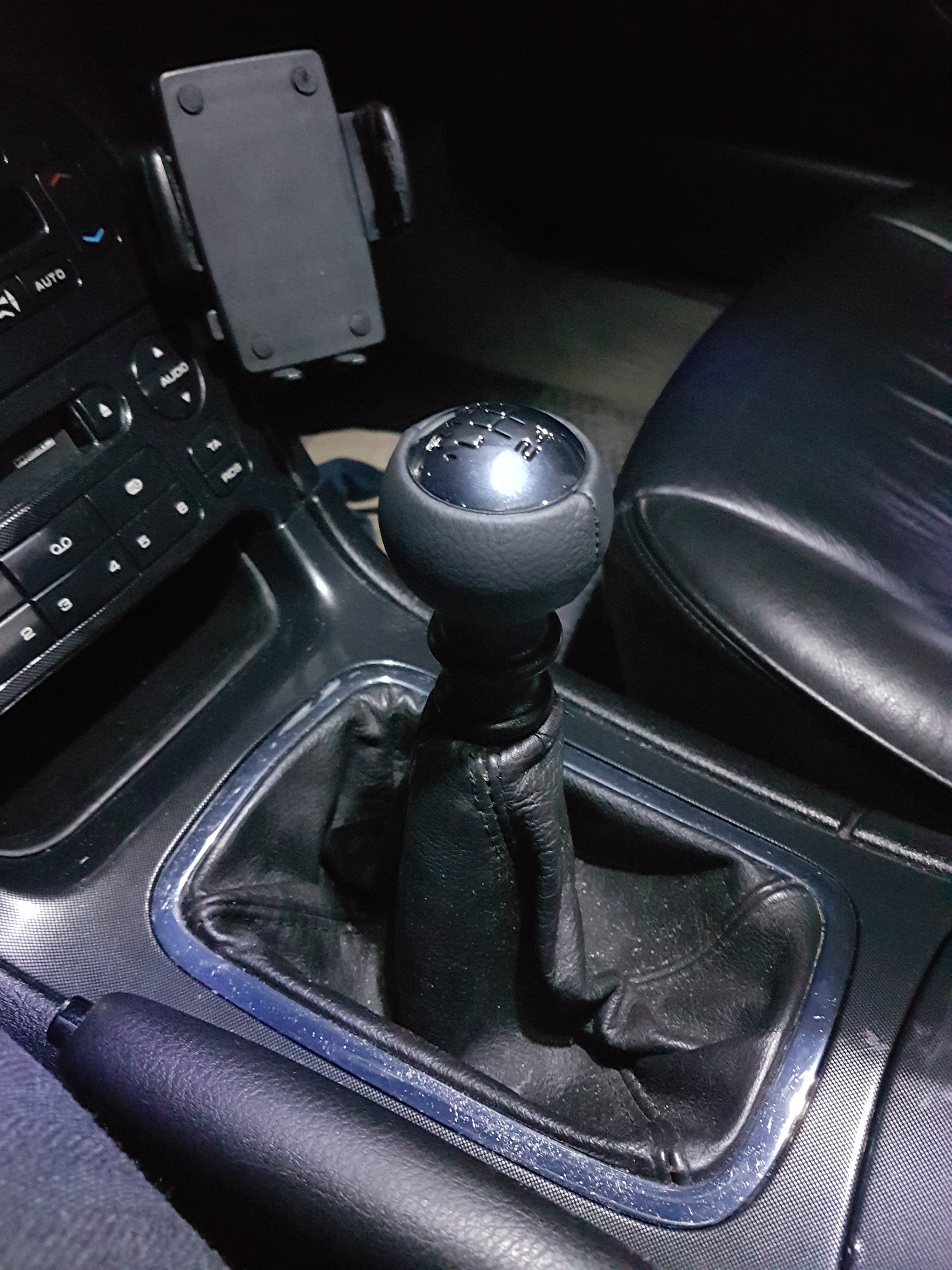

Mizlerek007 Odesláno 26. leden 2017 Autor Sdílet Odesláno 26. leden 2017 i na detailech záleží... Citovat Odkaz ke komentáři Sdílet na ostatní stránky More sharing options...
petrb123 Odesláno 26. leden 2017 Sdílet Odesláno 26. leden 2017 ta hlavice radicky vypada nova paradne, poridil bych do coupe, predpokladam zes to bral v peugeotu... kolik si za to reknou prosimte? Citovat Odkaz ke komentáři Sdílet na ostatní stránky More sharing options...
Mizlerek007 Odesláno 26. leden 2017 Autor Sdílet Odesláno 26. leden 2017 jj v peugeotu... hlavice, po slevě 1100,- Citovat Odkaz ke komentáři Sdílet na ostatní stránky More sharing options...

Matri Odesláno 15. červen 2017 Sdílet Odesláno 15. červen 2017 V 26. 1. 2017 at 12:03, Mizlerek007 napsal: i na detailech záleží... ty mas na prevodovke aretovanu spiatocku, ktora sa radi dolava a hore? Lebo podla tej novej radičky to tak vyzera. Ak sa však nemylim tak 607mička to ma uplne napravo a dozadu... Citovat Odkaz ke komentáři Sdílet na ostatní stránky More sharing options...
Mizlerek007 Odesláno 15. červen 2017 Autor Sdílet Odesláno 15. červen 2017 Jsou 3 typy převodovek ML5T a ML5C, ML6C.. T= klasický zpátečka jako 6tka C= kroužek nahoru a před jedničku 6C= 6° R kroužkem nahoru a před jedničku Citovat Odkaz ke komentáři Sdílet na ostatní stránky More sharing options...
