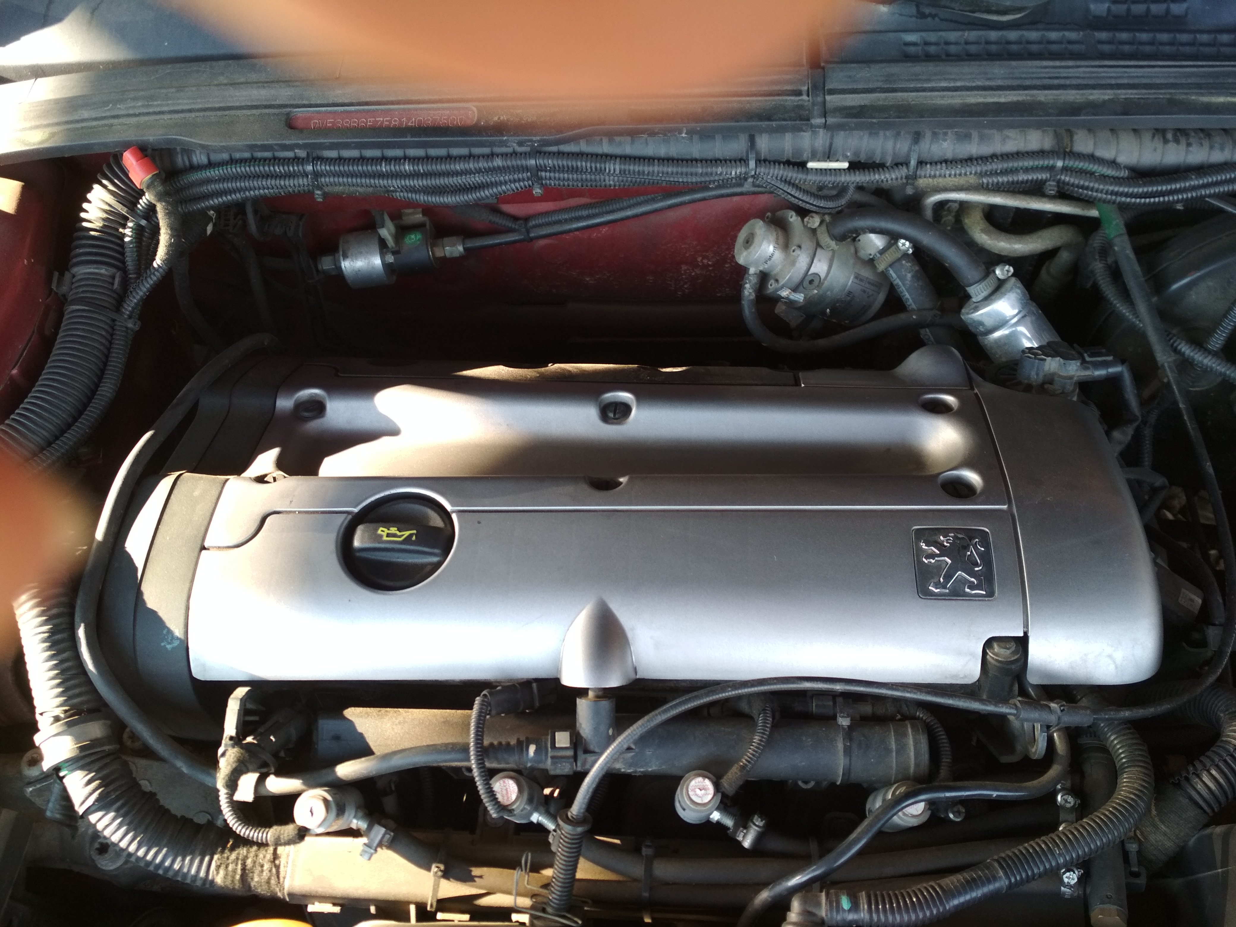

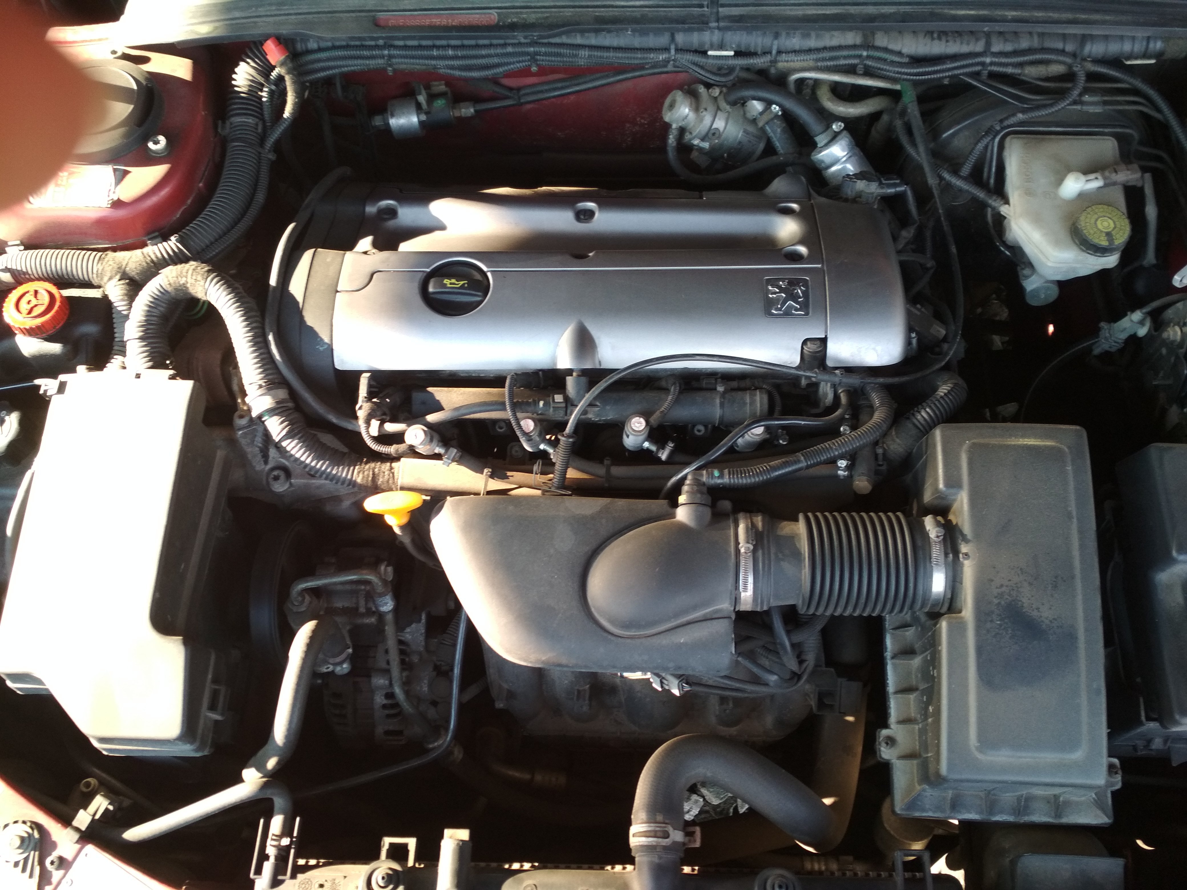

Charlie 1 Odesláno 4. červenec 2018 Sdílet Odesláno 4. červenec 2018 (upraveno) Na přepážku mezi motorem a kabinou,poblíž svodu...až budu doma vyfotím ti to jak to dělá můj dvorní mechanik.njn.dela ti už bezmála 20.let,takhle by podle mě,měla vypadat instalace Lpg. Upraveno 5. červenec 2018 uživatelem Charlie 1 JeanJaquesKubi, Ferry a Péťa ohodnotil 3 Citovat Odkaz ke komentáři Sdílet na ostatní stránky More sharing options...

Charlie 1 Odesláno 11. červenec 2018 Sdílet Odesláno 11. červenec 2018 To slyším poprvé....vždyť na fotce máš 4vstriky ,které kopírují benzínové vstriky... Citovat Odkaz ke komentáři Sdílet na ostatní stránky More sharing options...
