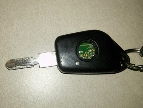

JeanJaquesKubi Odesláno 29. leden 2017 Autor Sdílet Odesláno 29. leden 2017 Ahoj, pánové jen se opět zeptám, dospěl jsem k řešení rozpadlého klíče k mojí 406, je mi jasné, že mi chybí vrchní tlačítko, jen se mi zdá, že tam toho chybí víc, přikládám foto a prosím o info, jestli mi stačí někde sehnat originál obal, nebo jen tlačítko, a vyměním si to sám, případně jestli je potřeba sehnat a namontovati nějakou elektrosoučástku, nebo rovnou nový klíč?? Moc díky za případnou reakci Citovat Odkaz ke komentáři Sdílet na ostatní stránky More sharing options...
t0m@s Odesláno 29. leden 2017 Sdílet Odesláno 29. leden 2017 Chýba tam aj mikrospínač, takže budeš musieť zohnať aj ten. Citovat Odkaz ke komentáři Sdílet na ostatní stránky More sharing options...
Péťa Odesláno 29. leden 2017 Sdílet Odesláno 29. leden 2017 mikrospínač jde koupit, už jsem ho také měnil. Myslím, že ležel někde na Aukru Citovat Odkaz ke komentáři Sdílet na ostatní stránky More sharing options...
JeanJaquesKubi Odesláno 29. leden 2017 Autor Sdílet Odesláno 29. leden 2017 aha, já si to myslel, že nepůjde jen o to plastový kolečko, takže pohledat na aukru a pak sehnat někoho, kdo umí s pájkou mě nemine Citovat Odkaz ke komentáři Sdílet na ostatní stránky More sharing options...
JeanJaquesKubi Odesláno 29. leden 2017 Autor Sdílet Odesláno 29. leden 2017 ještě dotaz - když to nechám vyměnit, je potřeba nějak klíč naučit přes diagnostiku na to by zamykal dálkou, nebo to po opravě a po výměně baterky půjde hned? Takhle vysypanej je totiž už minimálně od roku 2005 Citovat Odkaz ke komentáři Sdílet na ostatní stránky More sharing options...

jirka307 Odesláno 29. leden 2017 Sdílet Odesláno 29. leden 2017 Zkus tady https://auto.bazos.cz/inzerat/70375765/sada-250-ks-mikrospinacu-do-dalkovych-ovladani.php gumove tlacitko jsem koupil v peugeotu asi za 130kč Citovat Odkaz ke komentáři Sdílet na ostatní stránky More sharing options...
