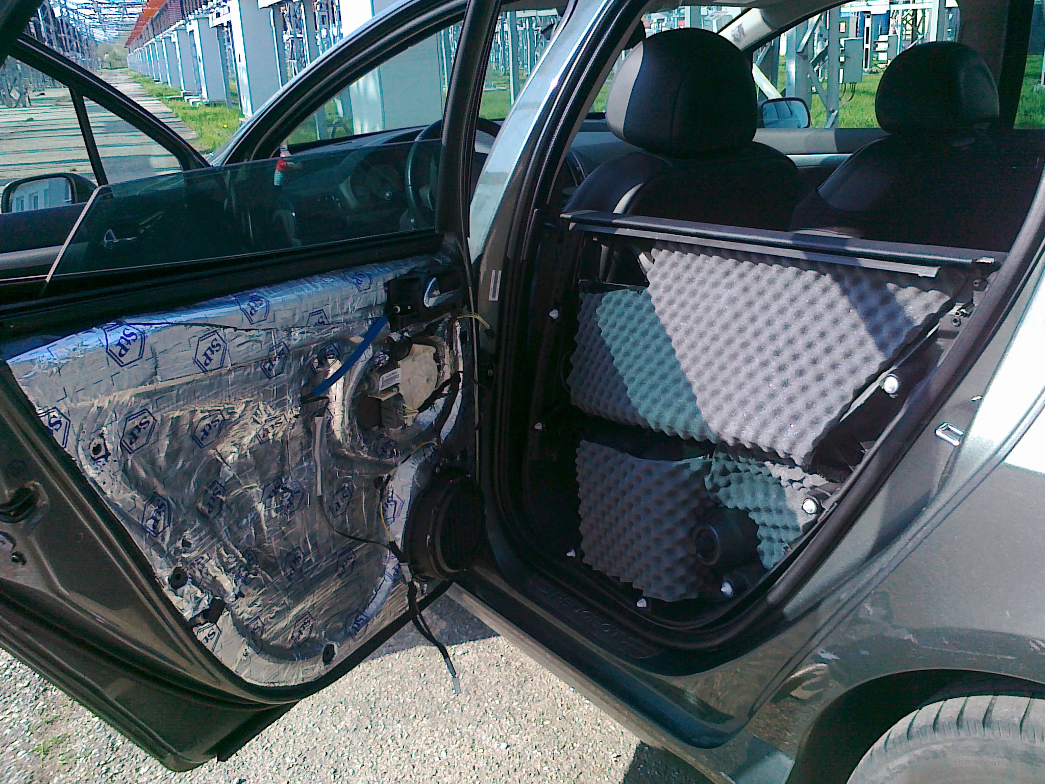

Brizan Posted September 21, 2016 Share Posted September 21, 2016 (edited) Můžu tě uklidnit, protože ať to uděláš sebelíp tak ti s největší pravděpodobností praskne nějaký zacvakávací úchyt (položka 75 na obrázku), který tam tapec drží. Je jich tam asi 7 a mě praskly 3. Doporučuji si zajet do Peugeotu a koupit si jich tam pár stojí to asi 18,-Kč/ks. Demontáž je jednoduchá, vyloupneš okrasnou lištu na madle, pod ní jsou dva torx šrouby které vyšroubuješ. Dále pod madlem v prostoru kapsy je záslepka kterou vyloupneš a pod ní další torx. Z boku dveří pod zámkem je jeden malý šroubek torx a ten taky vyndat. Dále musíš vyloupnout okrasný kryt kolem kliky s ovládáním okna. Je to tam jen nacvaknuté a začni odpředu a jak to budeš mi po obou stranách (nahoře i dole) vycvaklé tak to vysuneš směrem dopředu. Pak už musíš jen opatrně vrazit zespodu mezi tapec a dveře nějakou montpáku (tupý plochý šroubovák) a tapec pomalu vycvakávat z úchytů které jsou ve spodní části po obvodu dveří. Jakmile je budeš mit všechny uvolněné tak tapec vysuneš směrem nahoru z drážky u okna. Bacha jsou tam kabely k výškovým repro a k osvětlení prahů tak ať to pak neutrhneš. Edited September 22, 2016 by Brizan Quote Link to comment Share on other sites More sharing options...

Brizan Posted September 22, 2016 Share Posted September 22, 2016 Tak snad už je to lepší Quote Link to comment Share on other sites More sharing options...
