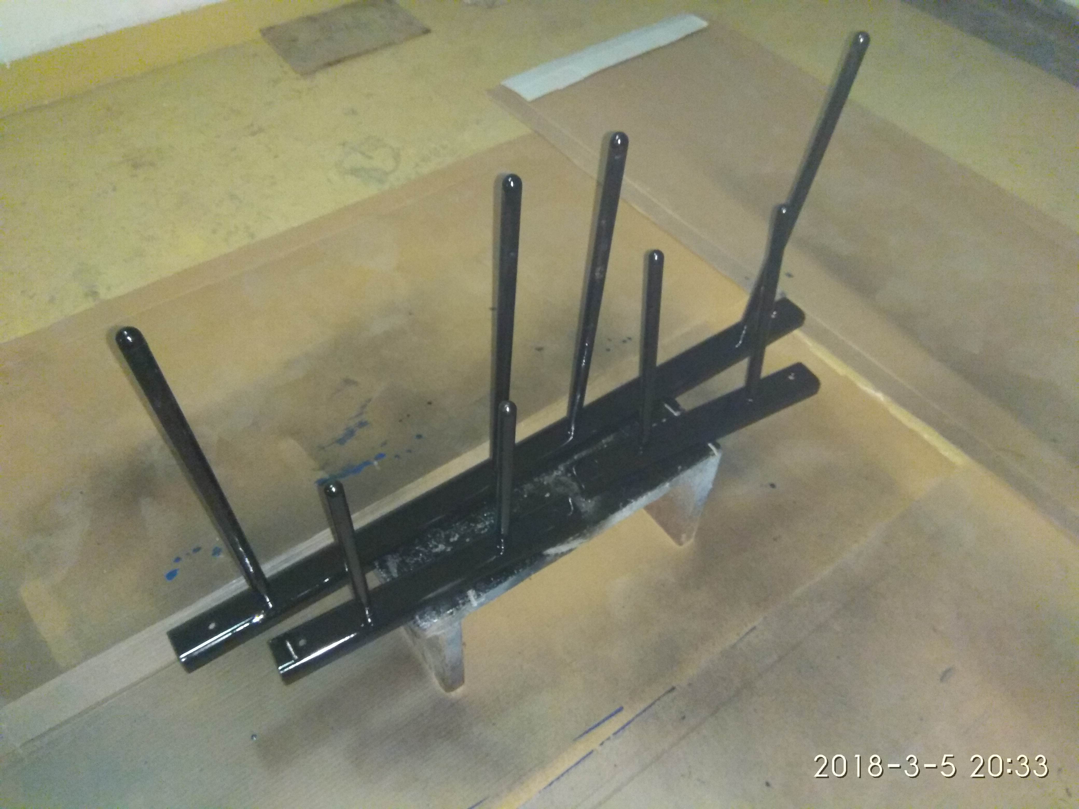

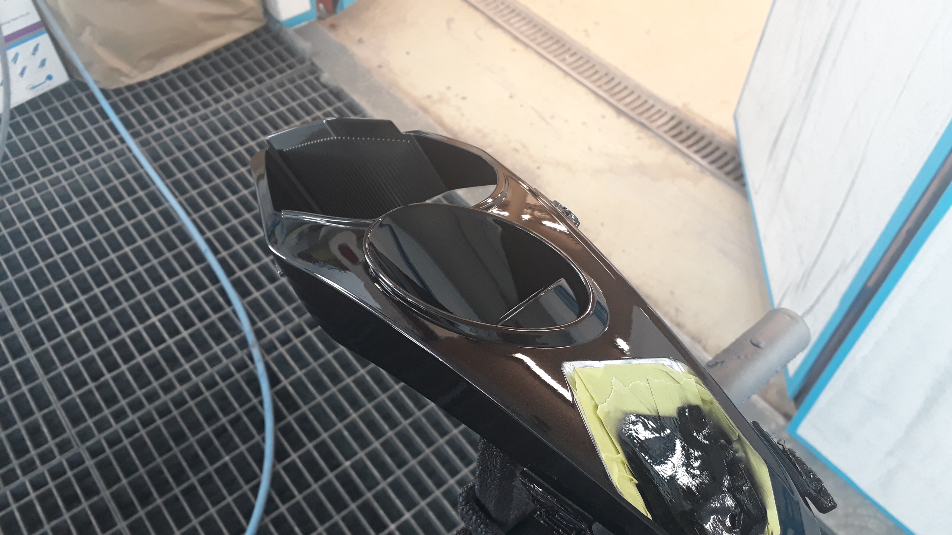

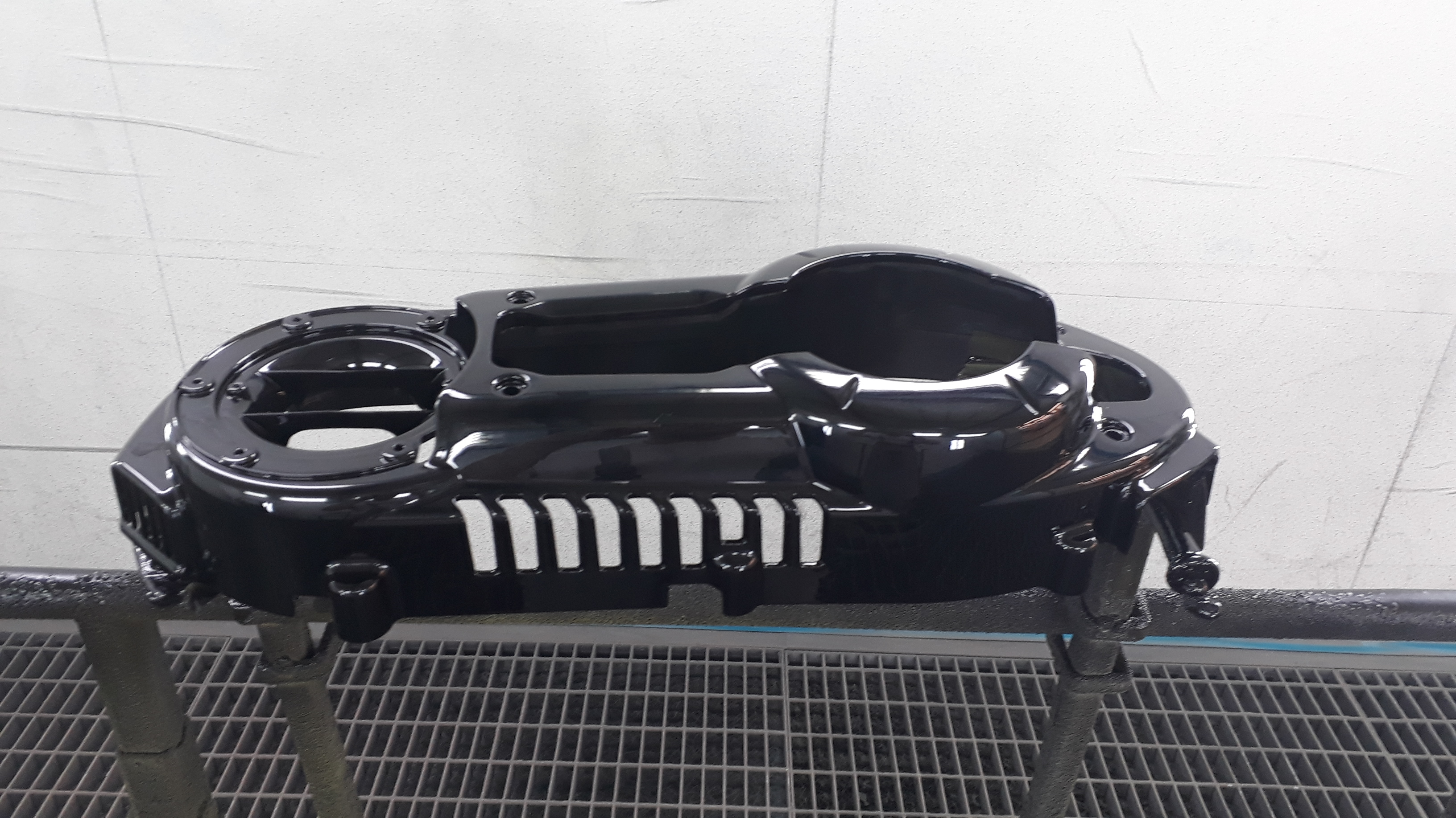

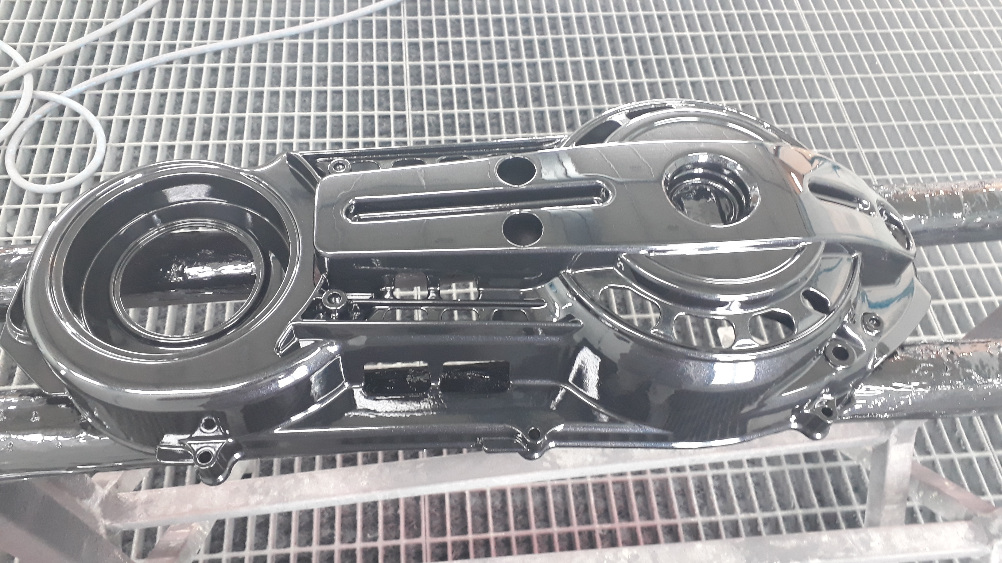

MilanF1 Odesláno 5. březen 2018 Sdílet Odesláno 5. březen 2018 Když už jsi proflaknul, že jsem ti něco lakoval, dám sem konkrétní fotky. Ony to jsou v podstatě drobnosti, ale - jak hlásá motto jedné firmy - Úspěch spočívá v detailech. Jenom do budoucna prosím, už ne tolik komplikované díly. Péťa ohodnotil 1 Citovat Odkaz ke komentáři Sdílet na ostatní stránky More sharing options...
Milan+ Odesláno 5. březen 2018 Sdílet Odesláno 5. březen 2018 Komplikované díly jsou přece výzva. Péťa ohodnotil 1 Citovat Odkaz ke komentáři Sdílet na ostatní stránky More sharing options...
MilanF1 Odesláno 5. březen 2018 Sdílet Odesláno 5. březen 2018 Výzva pro moje prsty pri brouseni a snaha zastavit čas... nic o co bych stál... samotné lakování takových dílů mi nevadí. Citovat Odkaz ke komentáři Sdílet na ostatní stránky More sharing options...

MilanF1 Odesláno 6. březen 2018 Sdílet Odesláno 6. březen 2018 @Milan+ @Hafity Nejsem detailista, nespecializuji se na malé díly. Na staré motorce lakovat trubkový rám a obroustranně blatníky, to je pro mě neštěstí a ani by mě to nebavilo. Raději když tam mohu pod plným tlakem naládovat co nejvíce materiálu ... často jedu jako robot bezmyšlenkovitě ... denně jsem schopný v práci pistolí prolít až 15 litrů materiálu, a to se bavíme pouze o autodílech. Obdivuji lidi, co si umí hrát s malými díly třeba na Stadiona a pak zalepovat na 100% preciznost při dvoubarevném lakování. Já nepotřebuji přijímat výzvy, když si nejsem jist kvalitou odvedené práce. Prostě takovou práci odmítnu. Takže klasickou motorku nedělám. Citovat Odkaz ke komentáři Sdílet na ostatní stránky More sharing options...
