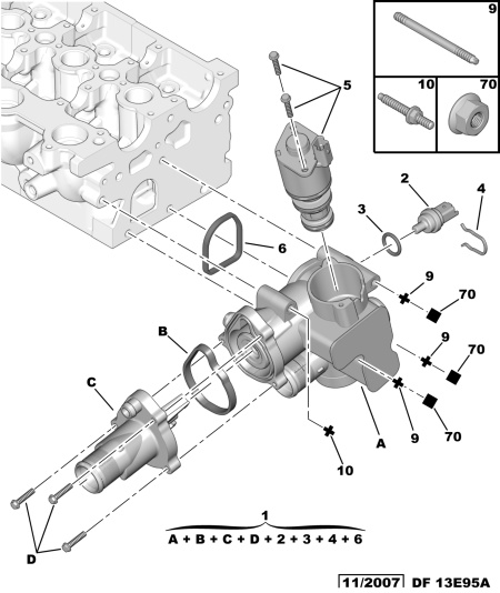

ozzy56 Odesláno 10. červen 2009 Sdílet Odesláno 10. červen 2009 ne--je z boku hlavy motoru Citovat Odkaz ke komentáři Sdílet na ostatní stránky More sharing options...

ozzy56 Odesláno 10. červen 2009 Sdílet Odesláno 10. červen 2009 no jestli ten motor má opravdu na vodě jen 60 stupňů--tak to má vliv nejen na spotřebu,ale hlavně na životnost,studený motor má větší opotřebení...určitě bych to řešil--pravděpodobně přidřený termostat--ta komora termostatu je díl na obrázku od Přemy,ve které je zašroubované čidlo teploměru... Citovat Odkaz ke komentáři Sdílet na ostatní stránky More sharing options...
Přema Odesláno 10. červen 2009 Sdílet Odesláno 10. červen 2009 Pro velký uspěch a potlesk ještě jednou...... trochu čti příspěvky...... čidlo by mělo být pozice 2. 02 1338 C1 01 SNÍMAČE TEPL DIAM 25,4-LONG 53 VE - ZELENÁ Citovat Odkaz ke komentáři Sdílet na ostatní stránky More sharing options...
ozzy56 Odesláno 10. červen 2009 Sdílet Odesláno 10. červen 2009 tak se omlouvám--čidlo není zašroubované,ale jen vložené přes ,,O\'\' kroužek a zajištěné pérovou sponou... Citovat Odkaz ke komentáři Sdílet na ostatní stránky More sharing options...
Brizan Odesláno 10. červen 2009 Sdílet Odesláno 10. červen 2009 Původně zaslal: Přema Pro velký uspěch a potlesk ještě jednou...... trochu čti příspěvky...... čidlo by mělo být pozice 2. 02 1338 C1 01 SNÍMAČE TEPL DIAM 25,4-LONG 53 VE - ZELENÁ Ještě jednou děkuji:) , já to četl a taky jsem ten tvůj obrázek studoval u auta abych byl moudřejší. nebude to tak jednoduché jak jsem si zprvu myslel. To čidlo je tam opravdu hodně zapasované že skoro není ani vidět natož se k němu jednoduše dostat. Jedu koupit ten teploměr a změřit teplotu pak to budu řešit dál. Docela jste mě chlapci vystrašili myslel jsem že to bude jen čidlo ale zdá se že to bude vážnější. Dám za chvilku vědět co jsem naměřil. Ještě jednou děkuji všem zůčastněným za pomoc a za chvliku jsem zpět Citovat Odkaz ke komentáři Sdílet na ostatní stránky More sharing options...
