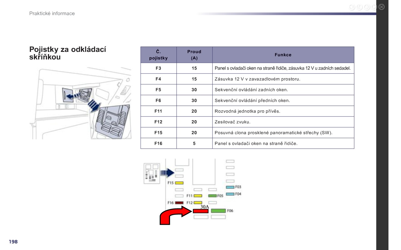

weprzik Odesláno 14. srpen 2016 Autor Sdílet Odesláno 14. srpen 2016 (upraveno) Takže jsem se pustil do toho co jsem měl udělat jako první - do pojistek. Našel jsem několik pojistek které nejsou v manuálu (viz. obrázek, pro další nešťastníky.). 30A pojistka v přihrádce spolujezdce spálená. Vyměnil jsem jí, sedačka se pohnula a asi po dvou vteřinách se pojistka opět spálila. Vážím 105 kilo a na sedačce jsem seděl. Je to dost, ale věřím že pan Peugeot nenavrhoval auto pro lid do 100 kilo živé váhy. Nějaké mechanické problémy pod sedačkou nejsou vidět. Máte nějaké názory? Pro zajímavost dvě spodní pojistková pole jsou také obsazena pojistkami. Nějak už tuším že půjde o vyhřívání sedaček. Upraveno 14. srpen 2016 uživatelem weprzik Citovat Odkaz ke komentáři Sdílet na ostatní stránky More sharing options...
jarda20 Odesláno 15. srpen 2016 Sdílet Odesláno 15. srpen 2016 (upraveno) vážím stejně, při nastupování a vystupování používám automatické posouvání sedadla a všechno funguje, takže váhou to asi nebude ....... vypálit 30A pojistku, to není sranda, asi tam bude přímý zkrat ...... Upraveno 15. srpen 2016 uživatelem jarda20 Citovat Odkaz ke komentáři Sdílet na ostatní stránky More sharing options...
weprzik Odesláno 18. srpen 2016 Autor Sdílet Odesláno 18. srpen 2016 Vyměnil jsem pojistku znovu, zvedl sedačku abych pod ní viděl, zkontroloval kabely, pojezdy, vše v pořádku. Tak nevím. Jo a pojistka už taky nevyhořela. :-) Citovat Odkaz ke komentáři Sdílet na ostatní stránky More sharing options...
