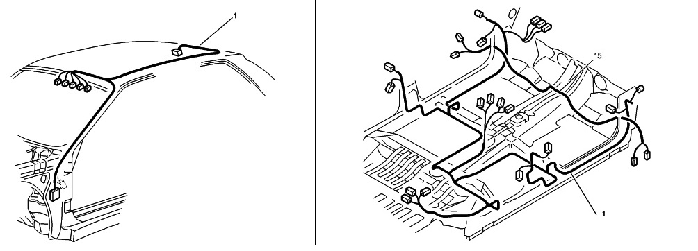

Havlicek.Lukas Posted August 16, 2016 Share Posted August 16, 2016 ja v databazi vyhrabal jen tohle Quote Link to comment Share on other sites More sharing options...
Prco64 Posted August 16, 2016 Author Share Posted August 16, 2016 Neviem, nič mi to nepripomína, to je kompletná kabeláž interieru? Neviem, preto sa pýtam Quote Link to comment Share on other sites More sharing options...
Havlicek.Lukas Posted August 16, 2016 Share Posted August 16, 2016 takova schematicka beru to jen orientazne ze si psal ze mas 5 dvirko jsou to jednotlive svazky - ty kosticky jsou jednotlive propojovaci konektory takze jde videt ze mezi svazkem strechy a svazkem kabiny je nejaky spoj umisteny u noh ridice ten bych skontroloval jako prvni Quote Link to comment Share on other sites More sharing options...
Prco64 Posted August 16, 2016 Author Share Posted August 16, 2016 No viem o čo sa asi jedná, videl som to keď som riešil vodičovú prechodku , je tam pár konektorov, jeden bol asi na repráky (keď som to odpojil, prestali hrať repráky) asi sa cez víkend do toho pustím, diki za schémičku, keby niečo, napíšem. Quote Link to comment Share on other sites More sharing options...
