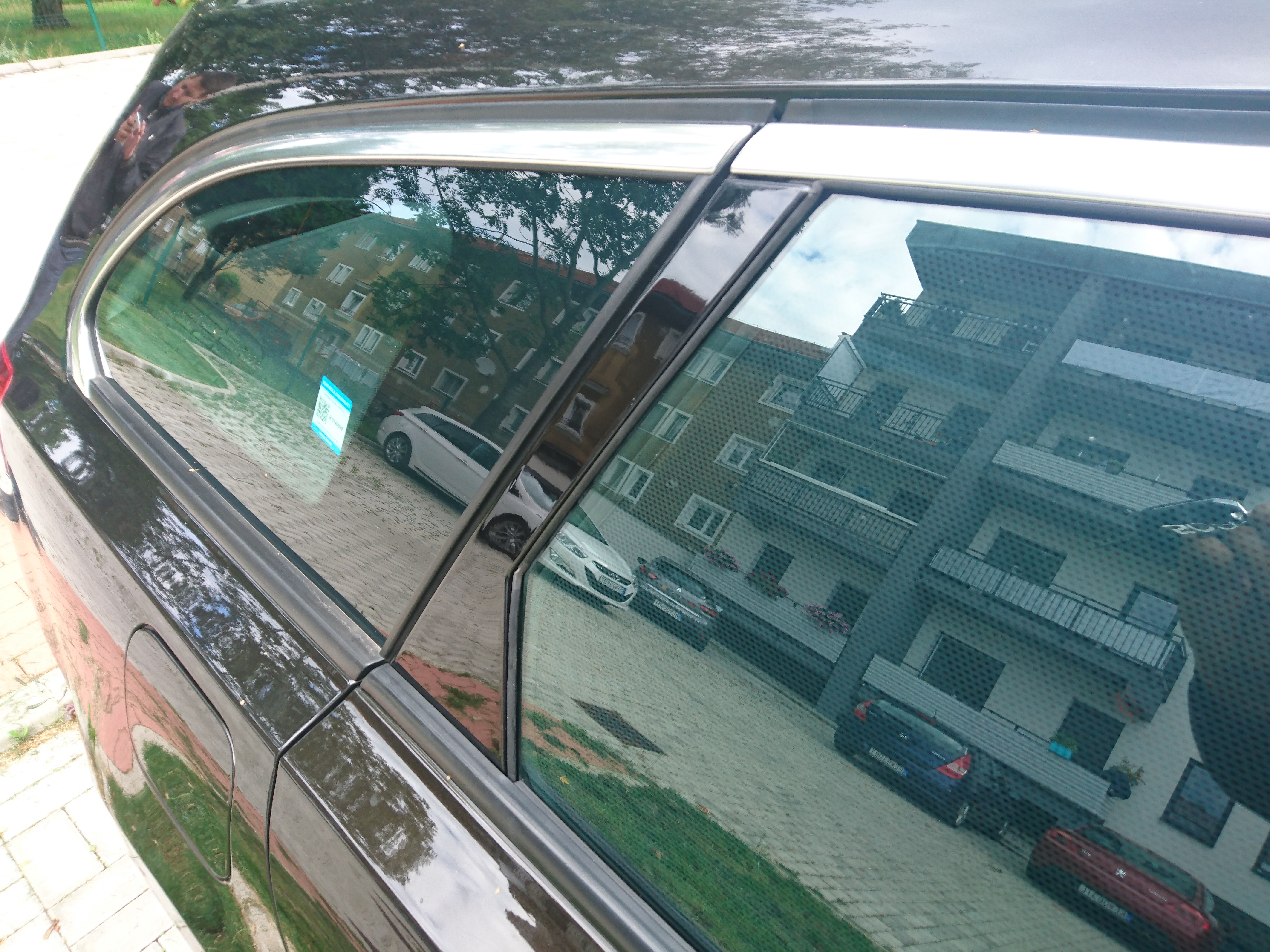

TommyC4 Posted July 30, 2016 Share Posted July 30, 2016 Ahojte :-), dnes som pristal so svojou 508 SW a musim sa priznat, nie som nadseny z toho ake peky su na aute/v aute, na skle mam prehodenu plachtu a cele auto som zakryl plachtou...viem vsak, ze mi je to platne ako uplatok na Kamcatke, ale uz vcera doma som spozoroval 2 veci...tapacit interierovy - stresny, mam pocit akoby sa odlepil a drzi len zazrakom , vec druha, ozdobna plastova lista zadnych dveri sa mi nadrzovku odlepila, ked som to pozeral, tak tam neni , ze nacvaknuta, ale tupo nalepena. Mate niekto podobne skusenosti? Ako ste ich riesili, vdaka za postrehy Quote Link to comment Share on other sites More sharing options...

TommyC4 Posted August 8, 2016 Author Share Posted August 8, 2016 tak dnes som to rozobral...je to prasknute-odjebane. Drzi to na (drazalo to je presnejsi pojem) na 3 nitoch a jednom cupliku. Vrch a stred vylamany, normalne mam pocit akoby to chcel niekto ukradnut. Jedine riesenie objednat novy. Novy je objednany, dodanie 21/8/16 :-O tak dufam , ze kedze je to v urgencii tak ci to nepride skor. Su k tomu potrebne aj 3 nity, obj. cislo 6974 A5, nemate niekto ponatie aky je to nit??? lebo na fotke to vyzera ako naklepavaci, a podla googla klasicky nit. Otazka znie, ci to nanitujem aj doma, alebo zase dake speci naradie. Dakujem za info vopred Quote Link to comment Share on other sites More sharing options...
TommyC4 Posted August 11, 2016 Author Share Posted August 11, 2016 Opravene, novy kus + nove nity Quote Link to comment Share on other sites More sharing options...
