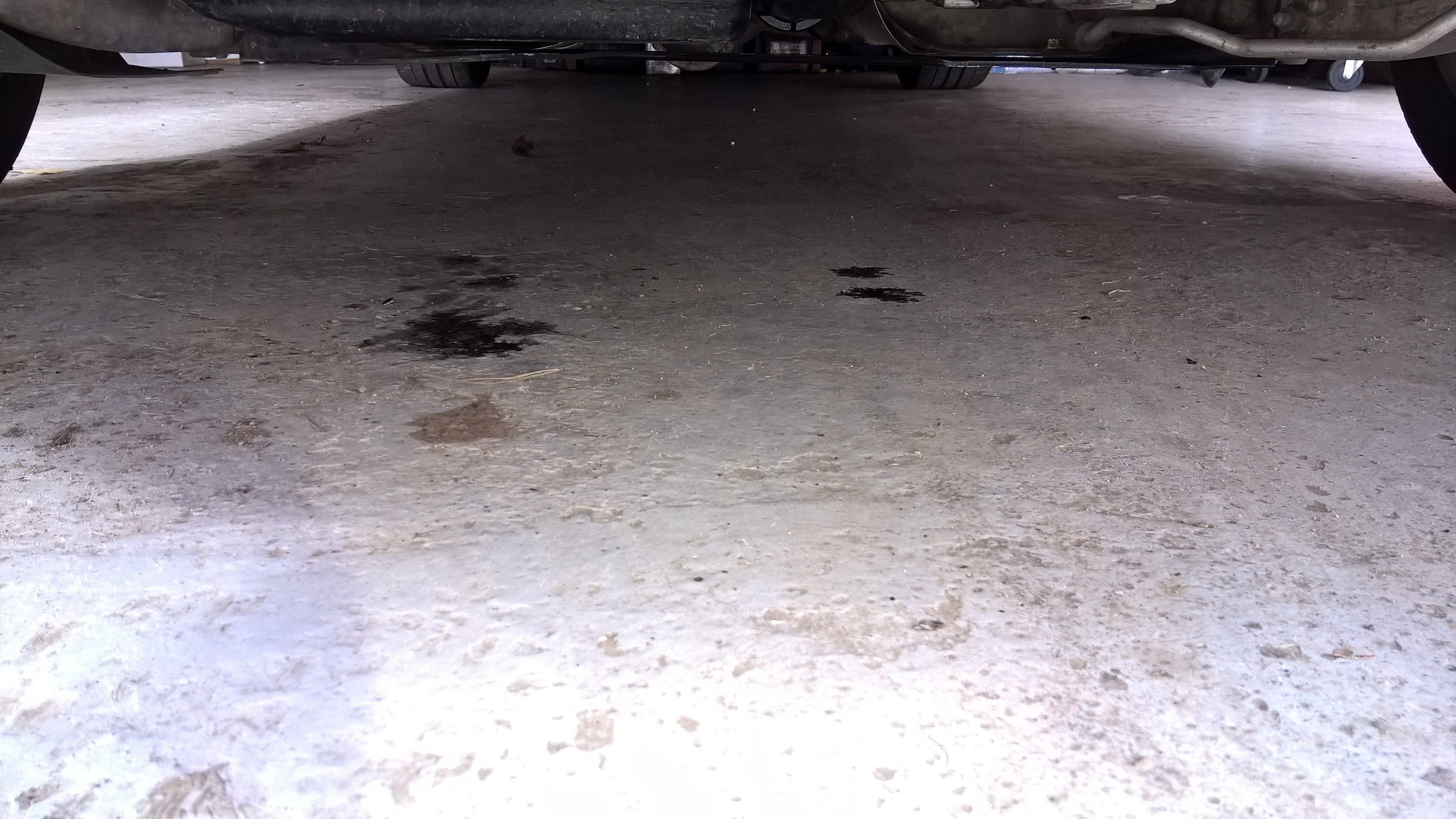

j.kuntos Posted July 16, 2016 Share Posted July 16, 2016 (edited) Ahoj, našel jsem pod autem pár skvrn od oleje, tudíž jsem začal pátrat a po návštěvě servisu jsem zjistil, že se zřejmě jedná o gufero mezi automatickou převodovkou a motorem co propouští motorový olej. Doma jsem ještě kontroloval zpod auta a vypadá to, že to tak bude, vyčistil jsem tedy spodní dekl a sleduji jak velký únik to je, od vyčištění pár dnů, čekám až něco najedu a mrknu na to. Řešil již někdo tento problém? Řeším dilema zda dál jezdit a čekat zda se to nezhorší a nebo jít na výměnu - trochu se bojím, aby při výměně, kdy se bude sundavat docela značná část spodku a převodovka půjde ven někdo něco ještě víc nedomršil a nezačalo se to celé sypat. Vtipnost na závěr, byl jsem u Domanského a ten tento opravu neprovádí. Díky za případné zkušenosti. Edited July 16, 2016 by j.kuntos Quote Link to comment Share on other sites More sharing options...

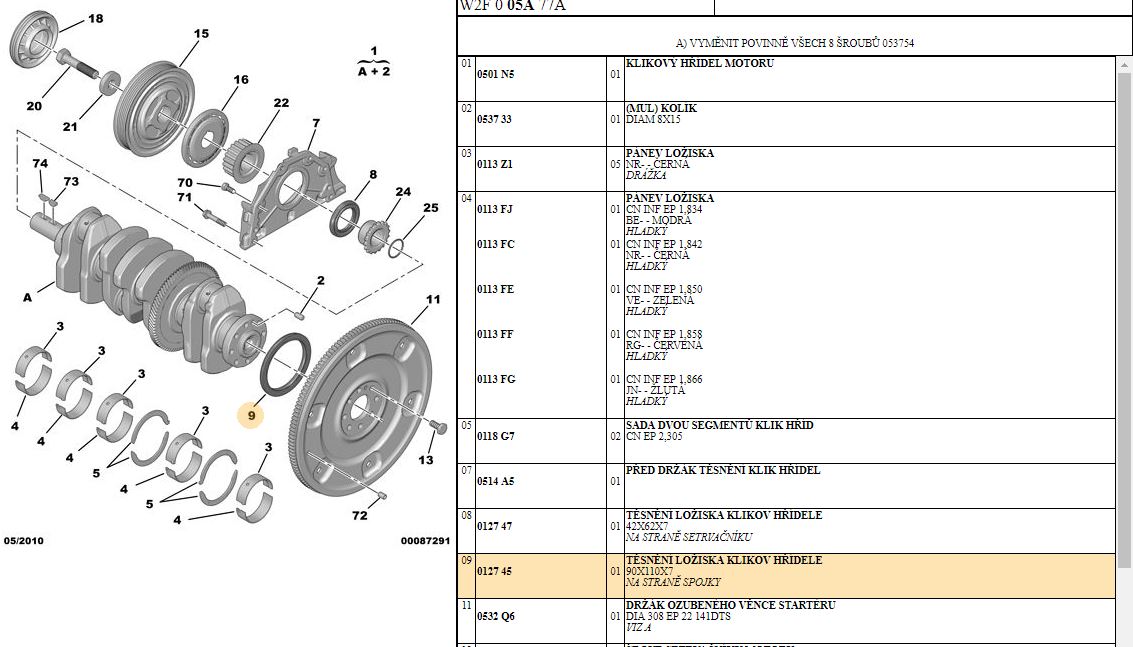

MJSytic Posted April 3, 2018 Share Posted April 3, 2018 Tak tomu nejsou ani 2roky a budu s tím taky muset něco udělat? Nemáte prosím někdo schéma, o jaký díl se jedná? Jen, abych měl představu? Quote Link to comment Share on other sites More sharing options...
ozzy56 Posted April 4, 2018 Share Posted April 4, 2018 schéma nemám, ale píšou tady, že je to motorový olej, takže jediné gufero které to těsní je gufero na klice za setrvákem, jeho rozměr zjistíš podle VIN Quote Link to comment Share on other sites More sharing options...
MJSytic Posted April 4, 2018 Share Posted April 4, 2018 Takže asi tohle? (č.9) Docela by mě zajímalo, kolik lidí na klubu už to měnilo, a jak dlouho to po výměně vydrží netéct Quote Link to comment Share on other sites More sharing options...

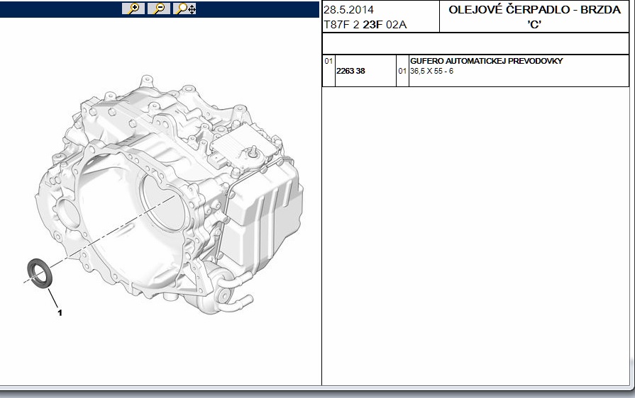

pito.za Posted April 4, 2018 Share Posted April 4, 2018 A nie skôr toto Quote Link to comment Share on other sites More sharing options...
ozzy56 Posted April 4, 2018 Share Posted April 4, 2018 je to ta 9 na horním obrázku (toto gufero když teče, je to motorový olej) ta 1 na spodním obrázku těsní převodovku (takže když teče, je to převodový olej) jak dlouho vydrží to gufero těsnit se nedá říct, prostě se to nedá určit, taky jeho výměna znamená převodovku a spojku ven, takže celkem velká oprava... Quote Link to comment Share on other sites More sharing options...
pito.za Posted April 4, 2018 Share Posted April 4, 2018 Podľa fotiek čo má vo vlákne o 508 to vypadá na prevodový olej.Aspom sa mi to tak zdá. Quote Link to comment Share on other sites More sharing options...
ozzy56 Posted April 4, 2018 Share Posted April 4, 2018 jde to zjistit velice jednoduše--převodový olej má charakterickou ,,vůni'' Quote Link to comment Share on other sites More sharing options...
MJSytic Posted April 4, 2018 Share Posted April 4, 2018 Je to na 100% olej motorový. Převoďák v automatu je tm.červený a smrdí úplně jinak Quote Link to comment Share on other sites More sharing options...
