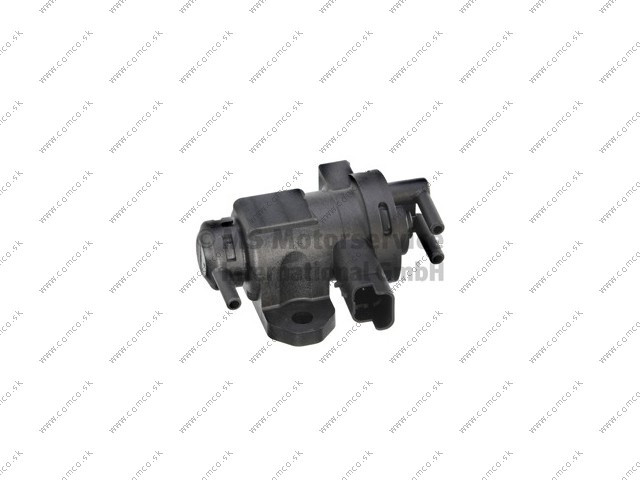

krtek 2 Odesláno 25. listopad 2016 Sdílet Odesláno 25. listopad 2016 (upraveno) aha tak sry ja to ovladanie (vysunie ,zasunie)bral z pohladu membrany a ty zase z pohladu turba ale aj ked ten podtlak odpojs nechodi(netlaci vzduch) to dobre v ziadnom rezime podla dia obrazkov akoby to turbo bolo vecsie akoby sa nevladalo sa roztocit alebo spatne nastelovane tahlo kukam service box a vidim ze podla rocnikov(807) sa tam menili solenoidy takze ci nahodou nemas nespravny solenoid jeden moze byt otvaraci ked mu privedies napetie a iny typ zatvaraci ked mu privedies napetie,zamenou solenoidov by si vlastne obratil zmysles ovladania jeden typ 1628LQ druhy 1628HC ale neviem identifikovat podla obrazku ktory ide na turbo lebo je to strasne neprehladne a turbo tam neni zobrazene len ventili a popis onicom Upraveno 25. listopad 2016 uživatelem krtek 2 Citovat Odkaz ke komentáři Sdílet na ostatní stránky More sharing options...
Forsajt Odesláno 25. listopad 2016 Autor Sdílet Odesláno 25. listopad 2016 (upraveno) Ten solenoid bude ok, zkusil jsem ho vyměnit a žádná změna. Teď tam je ten, který byl v tom autě z kterého jsem bral motor. Jel jsem auto projet na dálnici, občas se turbo chytne a tlačí i víc než má ale kolem 3000 tis. to vůbec netahá...nad 3tis. se chytne. Když jsem sjel z dálnice tak to tahalo i na dvojku cca od 1700ot ale jak jsem vypl motor tak zase nic. Zajímavé je, že solenoid na dálnici dával jen 95% nebo 10% buď úplně otevřený nebo úplně zavřeny. Nic mezi tím jen asi dvakrát tam skočila hodnota 74%. Vše nasvědčuje tomu, že je zaseklé ovládání na turbu ale když jsem to zkoušel, tak chodí hladce! Edit: solenoid má čísla 9635704380 a 0928400414 a je to ten vpravo s pohledu zepředu. Upraveno 25. listopad 2016 uživatelem Forsajt Citovat Odkaz ke komentáři Sdílet na ostatní stránky More sharing options...

krtek 2 Odesláno 25. listopad 2016 Sdílet Odesláno 25. listopad 2016 (upraveno) no vahu si moze odsledovat na dia cim prudsie pridas tym viasc musi hodnota vystupak k 4,5 volta ale priamo na vahe dia ukazuje uz miligramy no podla cisla mas solenoid 1628 LQ ten co nema na spode filtrik TEN DRUHY TYP VYPADA TAKTO 1628HC a na spodny natrubok sa nasuva taky maly valcovy filtrik Upraveno 5. prosinec 2016 uživatelem krtek 2 Citovat Odkaz ke komentáři Sdílet na ostatní stránky More sharing options...
krtek 2 Odesláno 25. listopad 2016 Sdílet Odesláno 25. listopad 2016 (upraveno) podla predajcov ide aj jeden aj druhy ty na 2.2 hdi na ovadanie turba ale ked to nefunguje na tvoj povodny solenoid cize ten typ co ma spode akoby zatku (nema na spode natrubok) tak tym to asi nebude Upraveno 25. listopad 2016 uživatelem krtek 2 Citovat Odkaz ke komentáři Sdílet na ostatní stránky More sharing options...

krtek 2 Odesláno 25. listopad 2016 Sdílet Odesláno 25. listopad 2016 asi blbost podtlaky su zapojene spravne? pohlad na solenoid natrubky smeruju na tvoje telo pravy je vstup podtlaku lavy je vystup na turbo Citovat Odkaz ke komentáři Sdílet na ostatní stránky More sharing options...
