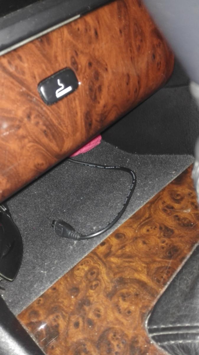

Ved cest praci ktoru si urobil, mozno rohom popri autoradiu by to slo.
Mne osobne sa nepacia ponatahovane kable po aute, Dorabal som pevnu nabijacku na mobil, (tablet, cokolvek na micro USB)
a kabel vyviedol do priehradky pod popolnikom,( v 605), v 807 to mas ine.
Na jednom obrazku trci kabel zo spodu priehradky,

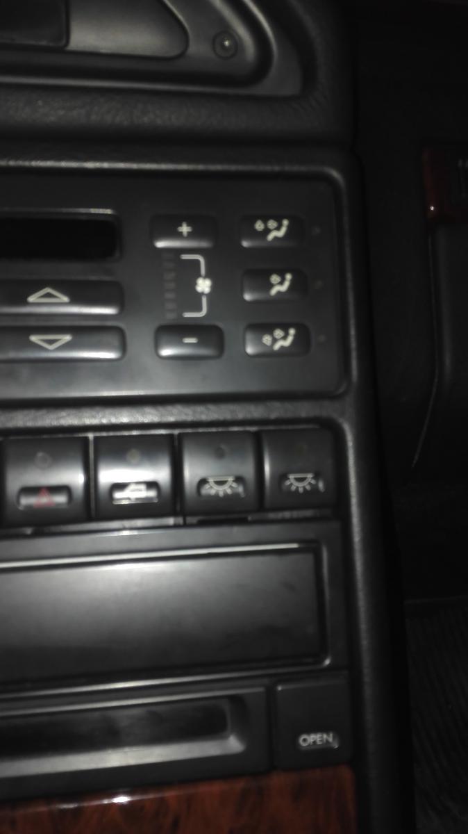

Na druhom dorobene tlacitko, druhe sprava, cim sa to zapina, aby to nebolo stale pod stavou.
