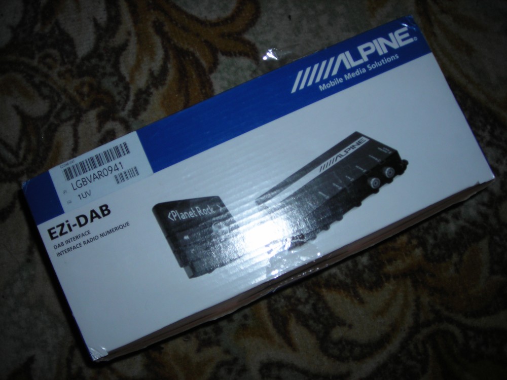

Lihous Posted August 15, 2016 Author Posted August 15, 2016 (edited) Tak to zase ozivime ....,nedalo me to a poridil jsem si sadu od ALPINE EZi DAB - jde sice na dnesni dobu o celkem komplikovane zarizeni nic mene. Dokaze prehravat USB ovladad "Iphone" ma line vstup dokaze to cele poslat na AUX nebo FM modulaci - dva tunery pro DAB ..... u nas zcela nepotrebne neb nechodi jeden vysilac natoz aby to jelo jako klasicky Fm prijem a RDS. Moznost podsviceni nekolika barvama - tlacitka s tim ze zakladni displej je jen "bila" .... No nalepovaci antena na sklo nebude nikdy nahrada venkovni klasicke anteny no ale takoveto zklamani ..... Zajel jsem si az pod vysilac za Trutnov abych zjistil ze to funguje na cca 1km useku smer Pec ..... Malou naplasti na tento vice mene nezdar je ze antena neni napajena +5V ale +12V a ty jsem tam neposilal v domeni ze jde o jejich antenu ...... tak ze se napajelo jen +5V = v podstate se antena nenapajela. K zvuku jako takovemu hlas OK ale hudba no nevim nevim sice bez sumu se stereo efektem ale jak na nekolika forech bylo napsano "takove plechove digitalni" dat.tok je uz spis malo. A pokud ma toto nahradit klasicke Fm to nas opravdu ceka doba temna a na nejake HI-FI muzeme uz ted zapomenout. Fotky dodam vecer ..... Nevzdavam to u nas v praci to na Superbu funguje sice ne vsude ale hraje to tak snad budeme taky hrat alespon nekde Edited August 15, 2016 by Lihous Quote

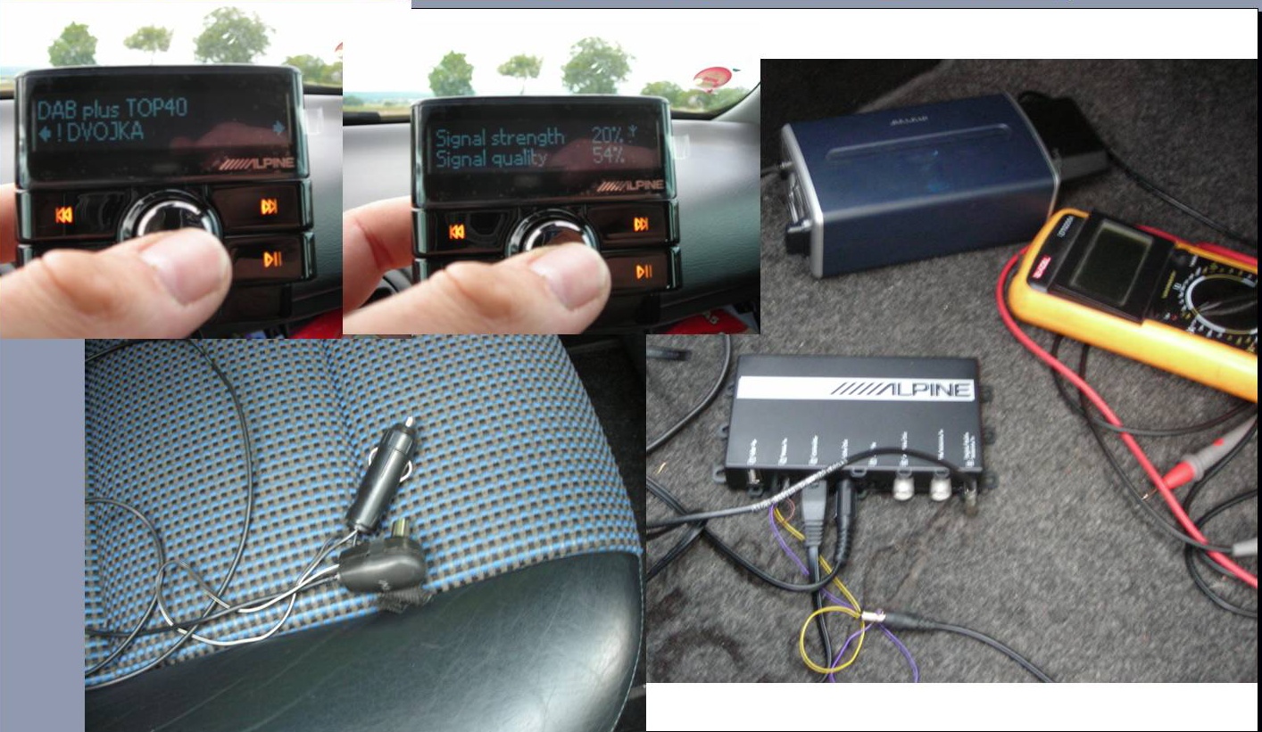

Lihous Posted August 20, 2016 Author Posted August 20, 2016 Dnes dalsi pokracovani ....,udelal jsem jednoduche napajeni z veci co garaz dala .....,opet vse pozapojoval a jel se projet. Snad kladem je ze ona nalepovaci antena funguje - jak moc si netroufam rici nic mene nad Dobruskou jsem dle nejakeho Pc modelu realne skutecne signal nasel viz video. Druhe kratsi video je pomale popojizdeni primo v Trutnove kolisani je take zajimave. Tentokrate jsem "hral kolem Trutnova bez velkych vypadku cca v okruhu 10km" Netusim jake ma antena zesileni ale udavanych 15dB to nejspis nebude v kazdem pripade se signal chova lepe pri pomalejsi rychlosti do cca 30-40km/h kolem 90km/h bylo citelne vice vypadku - rozumej na stejnem useku Zeptam se je tady nekdo kdo ma v aute DAB prijimac? ---> jake jsou zkusnosti s prijmem ...? Pripadne nejaky nadsenec ktery by dokazal napsat jak prijem zlepsit na poslouchatelnou uroven / nehodnotim nabidku poradu / A za posledni ma P406 i bocni okna pokovena - "atermicka" ci jak jinak to oznacit. Resit tento stav dalsi antenou - sloucit je - a dale zpacovat nebude asi cesta dopredu .....? Na druhou stranu max vyhodim dalsich cca 230Kc ..... Prijem DAB+ nad Dobruskou.avi Signal Trutnov.avi Quote

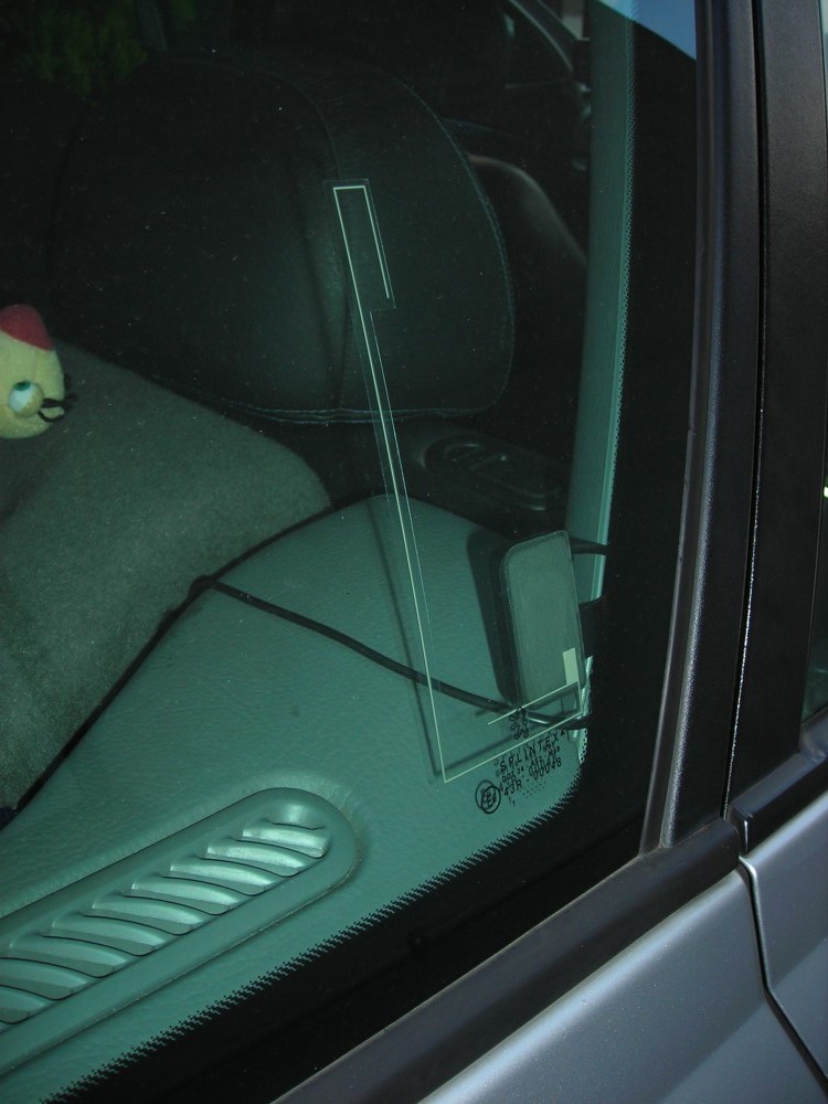

Lihous Posted September 18, 2016 Author Posted September 18, 2016 Namontovana druha antena - paradoxne tam kde jsem v pohode "prijimal" je ticho a tam co jsem mel "ticho" je cas od casu neco k poslechu Zkusime koupit jiny slucovac pripadne utlum.cleny a budeme dale zkouset. Je fakt ze vysilace v III pasmu jsou "hluche" a tv Nova se dala chytat vice mene vsude - ale s DAB+ v CZ je to spis jen vic nez okrajova zalezitost - o stanicich je lepe mlcet. Quote

Lihous Posted September 19, 2016 Author Posted September 19, 2016 Ano psal - ja taky psal ze pro me jsou zajimave cca 3-4 stanice - me spis zajima proc v novem superbu to pomerne dobre hraje male prenosne radio na sluchatka jede vice mene taky A radio primo pro tento ucel urcene s antenou - o ktere pisou zisk cca 15dB ikdyby 10dB tak to proste nefunguje .... Jen pro upresneni anteny mame "ukostrene paskem na karoserii" Jinak pokud je clovek hodne nenarocny a nevadi ze FM stale "sumi" nez hraje stereo v podstate neni tak proc ne .... usb cd je taky k nicemu ..... pak snad "hloupeho telefona" a poslouchat prez internet ale LTE neni taky vsude a navic se plati - mysleno data ..... Nu coz budeme i nadale badat ....,treba se dobereme k nejakemu vysledku. Dam 100% zase vedet - na druhou stranu budu rad pokud se ozve nekdo kdo ma DAB+ v aute s jeho zkusenostma v praktickem prijmu. Quote
Lihous Posted September 25, 2016 Author Posted September 25, 2016 A zase po tydnu dalsi vstup - spis na delsi dobu posledni. Signal z anten se sloucil slucovacem privedl do prijimace a vysledek ...... Nad Dobruskou vice mene stejne - par vterin bylo od Lible k Solnici neco malo kolem Jaromere. Od Vysinky do Trutnova skoro se chce napsat ideal parkrat to sice vypadlo ale vice mene to fungovalo - vysledek pokud je rozumny signal tak to bude prijimat pokud ale nebude signal ..... proste klasika je neni - u nas vic neni. Psal jsem na TELEKO ktere mimo jine zajistuje vysilac z Trutnova - a uvidime co prijde ci lepe NEPRIJDE za odpoved - predevsim proc ze to nejde. Video je ve stejnem useku - castecne zlepseni tam je - otazka je jak moc ovlivnuje prijem pocasi ....? Pristi patek jedeme do Lipska na veletrh tak se podelim o tamnim DAB+ ....... DAB+ Trutnov na dve anteny.avi Quote
