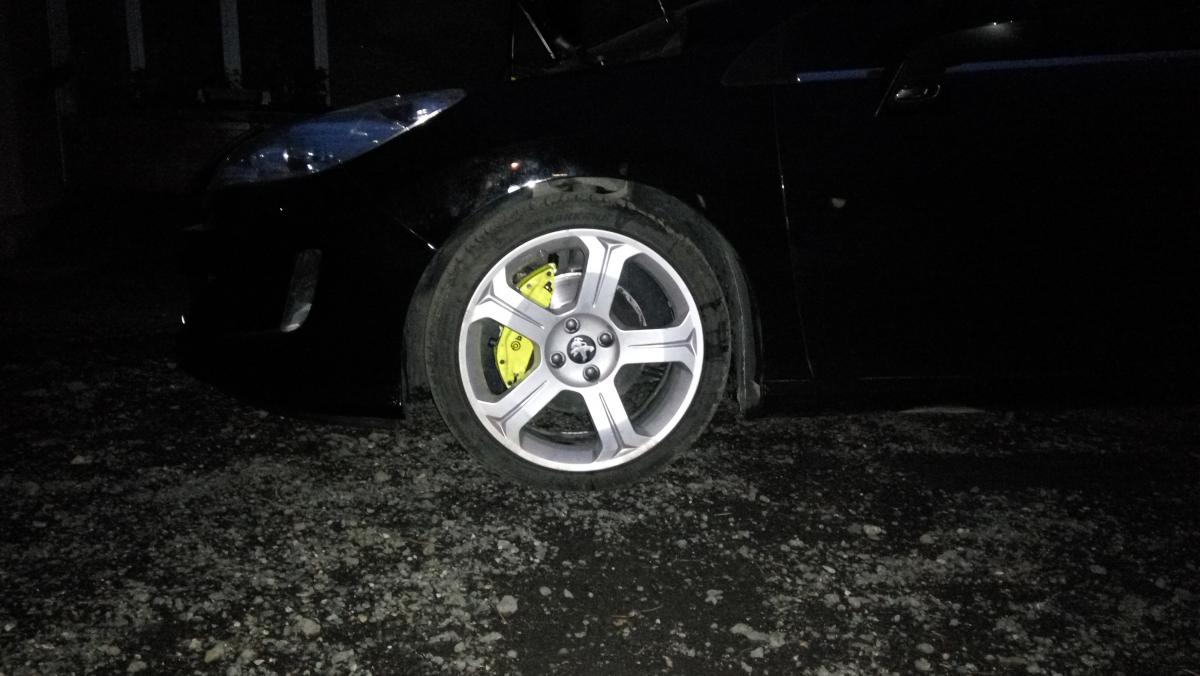

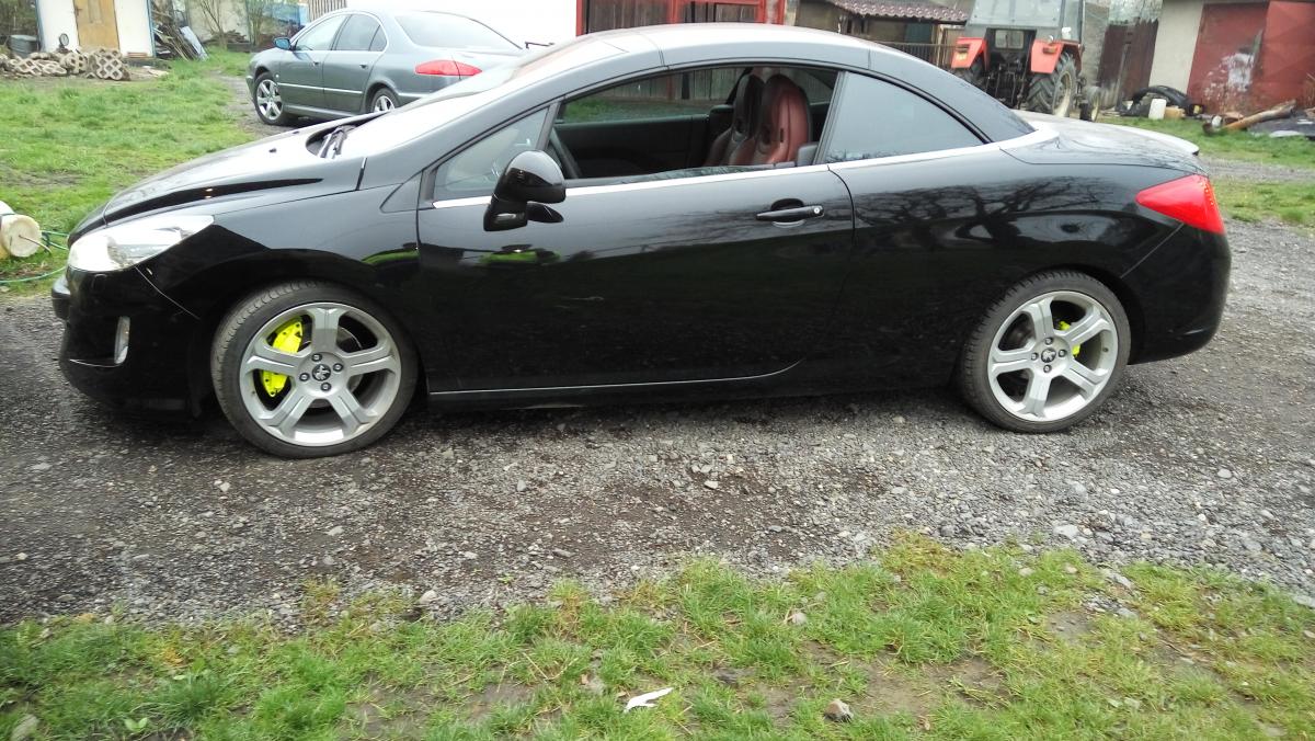

Duffusss Odesláno 12. duben 2016 Autor Sdílet Odesláno 12. duben 2016 (upraveno) Zdravim Pežoťáci. Tak dnes prišli podložky a hneď som to založil. Konečne to vyzerá tak, ako som chcel. Chcel som dať dopredu tie 5mm podložky zo zadu, ale koleso už vôbec nedržalo na náboji tak som to dal preč. Teraz je zadná náprava rovnako široká ako predná. A nechám to asi na týchto diskoch 18" by už bola divočina Tu je pár foto: Upraveno 30. prosinec 2020 uživatelem Duffusss Citovat Odkaz ke komentáři Sdílet na ostatní stránky More sharing options...

wojtěch Odesláno 12. duben 2016 Sdílet Odesláno 12. duben 2016 paráda já ted dával 15mm podložky kvůli novým brzdičům, u těch tvých se mi líbí že se dají přichytit přes šroub co drží kotouč.. budu muset taky něco takového vymyslet. Citovat Odkaz ke komentáři Sdílet na ostatní stránky More sharing options...
Duffusss Odesláno 12. duben 2016 Autor Sdílet Odesláno 12. duben 2016 A aké brzdiče si dával máš foto? ja chcem tiež väčšie brzdy. Citovat Odkaz ke komentáři Sdílet na ostatní stránky More sharing options...
Duffusss Odesláno 12. duben 2016 Autor Sdílet Odesláno 12. duben 2016 paráda já ted dával 15mm podložky kvůli novým brzdičům, u těch tvých se mi líbí že se dají přichytit přes šroub co drží kotouč.. budu muset taky něco takového vymyslet. SPARCO robí všetky podložky okrem 5mm s tým uchytením na kotúč Citovat Odkaz ke komentáři Sdílet na ostatní stránky More sharing options...
JJEENNDDAA Odesláno 13. duben 2016 Sdílet Odesláno 13. duben 2016 Vypadá to tak dobře decentně, až se mi to líbí...Akorát ten výfuk vypadá divně Citovat Odkaz ke komentáři Sdílet na ostatní stránky More sharing options...
wojtěch Odesláno 13. duben 2016 Sdílet Odesláno 13. duben 2016 Brembo 4 pistky na origo 302 mm kotouc Citovat Odkaz ke komentáři Sdílet na ostatní stránky More sharing options...
Duffusss Odesláno 13. duben 2016 Autor Sdílet Odesláno 13. duben 2016 (upraveno) Vypadá to tak dobře decentně, až se mi to líbí...Akorát ten výfuk vypadá divně Ahoj, viem že ten výfuk vyzerá divne, aj ja si to myslím, ale je to len okrasná koncovka.O chvíľu pôjde na miesto série REMUS, čo som si kpúpil. Potom to už bude dúfam lepšie, a hlavne som zvedavý na ten zvuk. Na 307 som mal Supersprint a to bola paráda. Upraveno 13. duben 2016 uživatelem Duffusss Citovat Odkaz ke komentáři Sdílet na ostatní stránky More sharing options...
Duffusss Odesláno 13. duben 2016 Autor Sdílet Odesláno 13. duben 2016 Wojtěch, vyzerá to fantasticky. tak toto by som bral aj ja a vošlo by to podľa všetkého aj do 17 palcových diskov. Aké majú ET tie Licancabur že si musel dávať podložku? Citovat Odkaz ke komentáři Sdílet na ostatní stránky More sharing options...
wojtěch Odesláno 13. duben 2016 Sdílet Odesláno 13. duben 2016 Ja myslim ze mozna i 16" vejdou, 17 maji jeste mezeru, vecer dam fotku, A licany maji et34 pri 8". 17" stromboli maji et 31 pri 7,5" a je to cca stejne Citovat Odkaz ke komentáři Sdílet na ostatní stránky More sharing options...
Duffusss Odesláno 13. duben 2016 Autor Sdílet Odesláno 13. duben 2016 Ako si vyriesil uchytenie toho strmena, mal si adapter? Ja mam tie BBS 7J*17 ET25 Citovat Odkaz ke komentáři Sdílet na ostatní stránky More sharing options...
