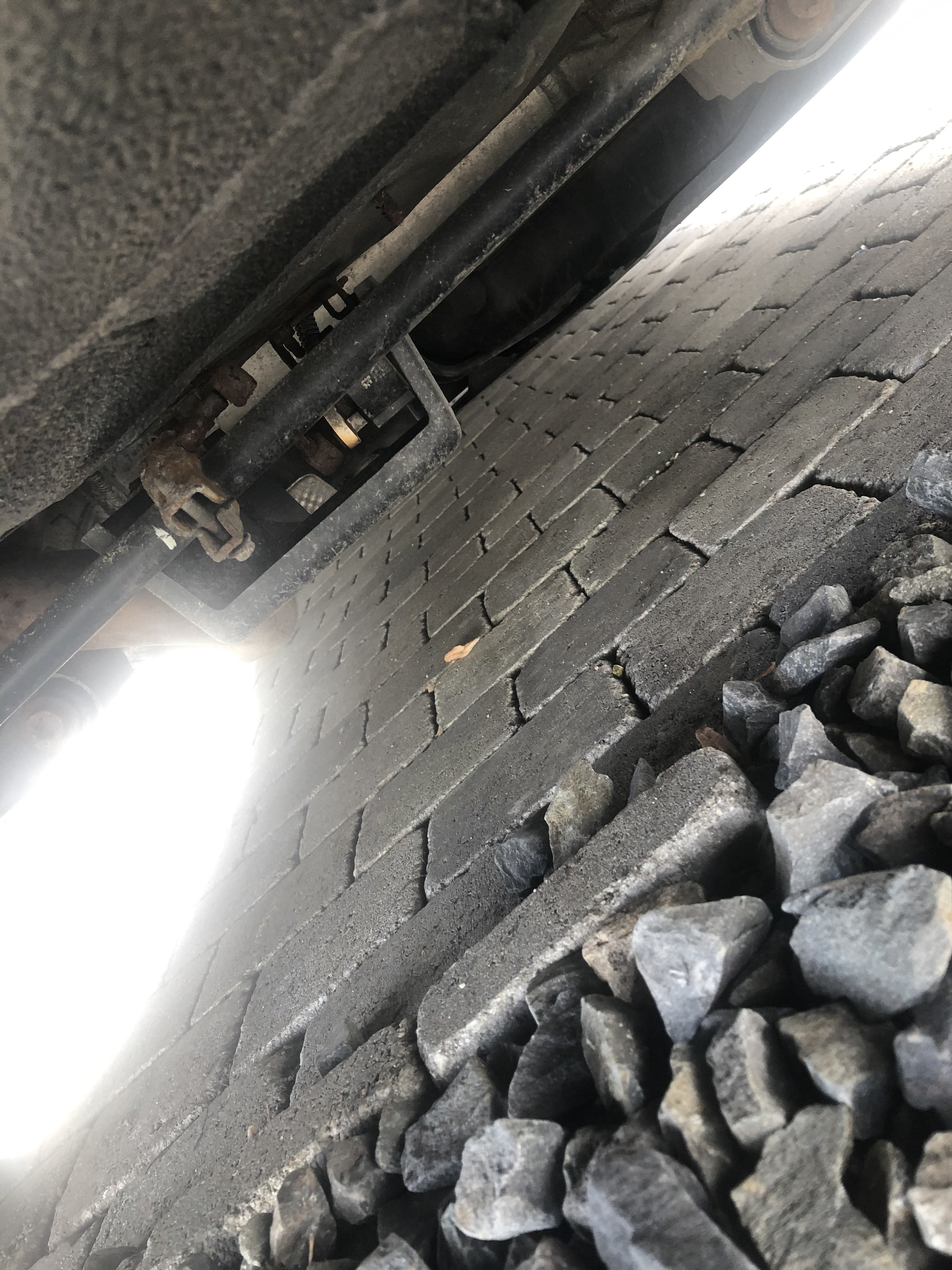

mmmb Odesláno 12. červen 2023 Sdílet Odesláno 12. červen 2023 (upraveno) Tak jsem zjistil, že existuje čidlo i na předním stabilizátoru :). Na levé straně. Foto je po sundání levého kola. na webu jsem našel pěkný obrázek Upraveno 12. červen 2023 uživatelem pavelu96 Nepiš další příspěvky po sobě - použij "Upravit" Citovat Odkaz ke komentáři Sdílet na ostatní stránky More sharing options...
